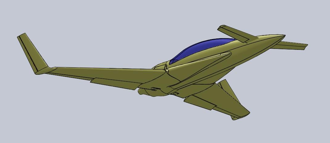

Кстати, а никто из самодельщиков не проверял свой аппарат на соответствие вот этому http://sla-avia.ucoz.ru/tt_eehvs.rtf документу ?
И еще, если кому интересно поковыряться с модельками П-6М2 в разной конфигурации, можно скачать их отсюда http://sla-avia.ucoz.ru/load/gabaritnaja_model_p_6m2_igs/1-1-0-15
Чуть позже расскажу какие выводы были сделаны по расчетам этой модели...

да какой-там истребитель 7-го поколения... )))) по сравнению с "Интрудером" Д.Ш. это "велосипед"  😉  сложного ничего не вижу...  Проблема была в аэродинамике.  Этот (П-6) самоль не летел даже на бумаге...
Скажу по секрету, что уже пересчитали и конфигурацию П-6М2...  вывод - самолёт полетит (в результате а/д перекомпоновки mz свели к минимуму на 2-х режимах - крейсер и взлет), но с небольшими изменениями (какими они будут увидите позже)... Осталось немного "дооблизать" формы, и буду запрашивать у Lapschin`а совета, как сделать лёгкую (свободно планирующую) модель из бумаги или пенопласта для проверки летучести...
Вот полетит модель в 3-х конфигурациях, можно будет двигаться дальше...

Итак, продолжаем.... расчеты по новой конфигурации П-6М2 по ссылке  http://sla-avia.ucoz.ru/forum/2-15-96-16-1263244993
Желающие могут ознакомиться.... комментарии приветствуются....
План на этот год облетать модель и подтвердить правильность выбранных решений...
А там глядишь, и до постройки лётного образца рукой подать...

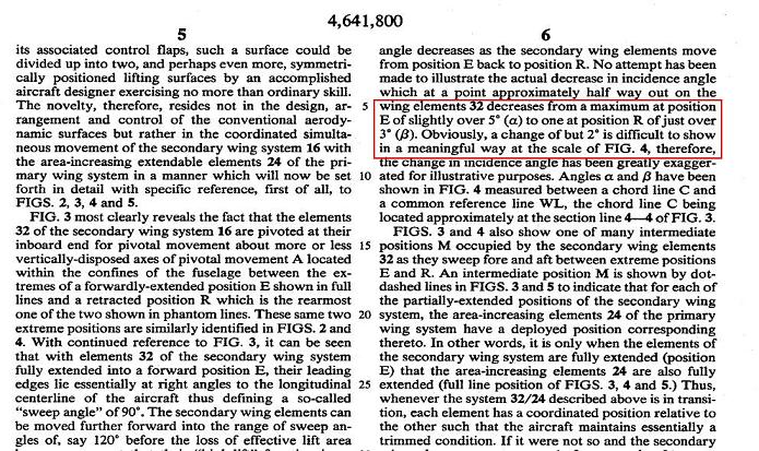

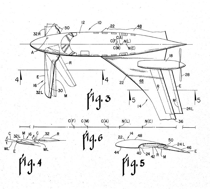

avm, возможно вы еще не видели патент Рутана на систему управления Starship'а.
http://www.patentstorm.us/patents/pdfs/patent_id/4641800.html
Кому лень смотреть, скрины внизу.
Так вот оказывается там в процессе изменения стреловидности угол атаки ПГО меняется с +3* до +5*
О как !!!
