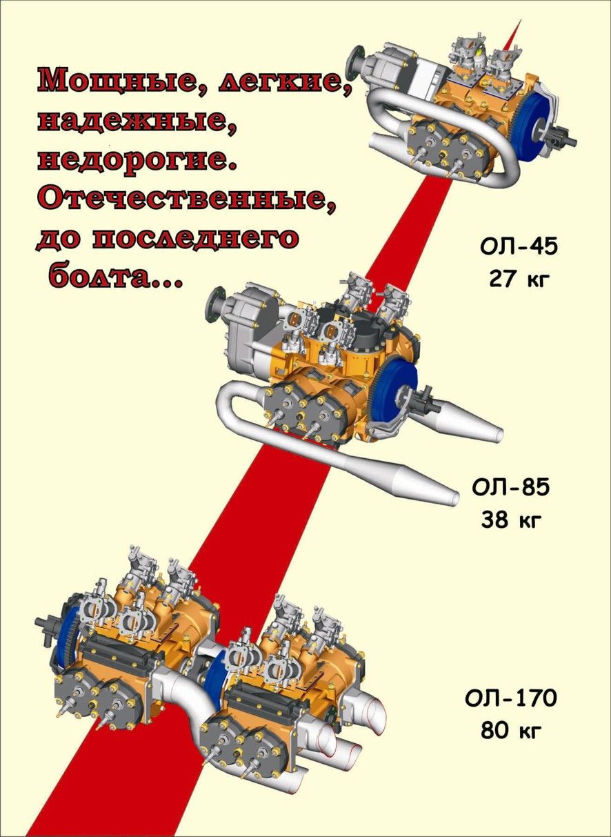

Двигатели ОЛ-45, ОЛ-85, ОЛ-170
Двигатели объединены в один ряд потому, что имеют одинаковые размеры и конструкцию блоков цилиндров, головок блоков цилиндров, поршней, шатунов, элементов коленчатых валов, подшипников шатунов и коленвалов, карбюраторов, элементов систем впуска и выпуска, систем зажигания и электроснабжения.
Различие в мощности обуславливается не только числом цилиндров, но и различиями в компановке: так ОЛ-45 имеет 2 параллельных цилиндра с отдельными картерами; ОЛ-85 - 4 цилиндра, по 2 оппозитных на общем картере, с одновременным рабочим ходом в обеих цилиндрах, а также различиями в конструкции отдельных узлов и деталей.
Двигатель ОЛ-170 - последовательно соединенные 2 двигателя ОЛ-85.
Двигатели используются в зависимости от необходимости без редуктора, с планетарным, шестеренным классическим или ременным редукторами.
76% агрегатов, узлов и деталей двигателей использованы от отечественных серийных, хорошо зарекомендовавших себя двигателей, находящихся в производстве (блоки цилиндров, головки блоков цилиндров, шатуны с подшипниками, поршни, поршневые пальцы и кольца, водяные насосы, карбюраторы, системы зажигания, генераторы, электростартеры и тд.).
Область использования двигателей - легкомоторная авиация, силовые установки быстроходных судов и другие области, где нужны мощные, легкие, надежные и неприхотливые двигатели.
Двигатель авиационный ОЛ-70Д
Достоинства и недостатки двухтактных двигателей с внешним смесеобразованием (карбюраторы, впрыск топлива во впускной трубопровод) широко известны. Сейчас, повсеместно (у нас и за рубежом), в связи с ужесточением экологических законов, разрабатываются схемы двухтактных двигателей с внутренним смесеобразованием.
Если в общих чертах, то продувка производится чистым воздухом, а топливо впрыскивается непосредственно в камеру сгорания насосом высокого давления при закрытых окнах, в нужный момент. В результате, удельный расход топлива (г/л.с.час) находится на уровне нижнего предела расхода топлива лучших четырехтактных двигателей внешнего смесеобразования. Кроме нашего, в мире уже достаточно много двигателей, работающих по различным модификациям этого цикла. Это, а также простота конструкции, малый вес, низкая стоимость при равных мощностных показателях ставят их впереди четырехтактных. В ближайшее время такие двухтактные двигатели выйдут на передний план.
50% деталей полностью или с доработкой используются от серийных, хорошо зарекомендовавших себя изделий, остальное оригинальное.
В авиационном исполнении штатный маховик заменяется пусковым шкивом, устанавливается редуктор с передаточным отношением по согласованию с заказчиком.
Двигатель предназначен для летательных аппаратов авиации общего назначения, беспилотных летательных аппаратов, а также для существующих и новых тяжелых дорожных мотоциклов и модификаций на их основе.
Техническая характеристика
1. Двигатель поршневой, двухтактный, с раздельными картерами, оппозитный, атмосферный.
2. Количество цилиндров – 2.
3. Объем цилиндров, см3 – 680.
4. Диаметр цилиндра, мм – 76.
5. Ход поршня, мм – 75.
6. Степень сжатия (геом.) - 10.
7. Мощность максимальная, кВт/л.с. - 51,5/70.
8. Частота вращения при максимальной мощности, об/мин - 6700.
9. Система питания - непосредственный впрыск топлива в камеру сгорания ТНВД.
10. Система смазки – раздельная (маслонасос).
11. Охлаждение – воздушное.
12. Система зажигания - двойная, электронная.
13. Система запуска - электростартер ВАЗ 2110 (доработанный).
14. Топливо: бензин А-95.
15. Энергосистема: генератор 14 В, 500 Вт.
16. Масса, кг – 29 (со всеми агрегатами, системами, редуктором, кроме выпускной системы).
17. Удельная масса, кг/л.с. – 0,414
18. Моторесурс, час – 700.
19. Габариты, мм: длина - 669, ширина - 616, высота - 470.
20. Стоимость, евро – 3 000.
Двигатель авиационный для беспилотных летательных аппаратов и паралётов
ДПЛА – ОЛ-70Д
Отличия от ОЛ-70Д:
1. Система впуска – 2 диафрагменных карбюратора.
2. Система смазки – масло смешанное с топливом.
3. Система зажигания – одинарная, модульная.
4. Генератор – отсутствует.
5. Удельный расход топлива – 320 г/л.с.час
6. Масса – 20 кг.
7. Удельная масса, кг/л.с. – 0,286
8. Цена – 2500 евро.
Двигатель авиационный ОЛ-70Ч
В качестве базового двигателя, с целью снижения стоимости, принят двигатель наиболее массовых отечественных мотоциклов “Днепр” и “Урал”, но по сути это совершенно новый мотор.
Картер сохранён штатным, но с доработками. Штанговый механизм газораспределения сохранён, при таких оборотах он оптимален, но существенно доработан, с целью уменьшения массы движущихся возвратно-поступательно деталей. Цилиндр оригинальный, с сильно развитым оребрением. Коленвал стальной, кованый, оригинальный. Подшипники коренные и шатунные - скольжения со стандартными автомобильными вкладышами. Шатуны, поршни, пальцы и кольца автомобильные.
Маслосистема - новая по схеме и функционированию. Её основа - мощный автомобильный маслонасос типа ВАЗ 2108. Шестерни насоса - автомобильные. Смазка под давлением коренных и шатунных подшипников коленвала, пальцев шатунов, внутреннее охлаждение днища поршня, смазка механизма газораспределения, интенсивная прокачка масла через полости головок. Конструкция крышек головок новая (4 шпильки крепления). Очистка масла - полнопоточный автомобильный фильтр, в нижней части крышки привода механизма газораспределения во встречном потоке воздуха. Картер - “мокрый”, с мощным оребрением, значительно увеличена ёмкость. Охлаждение двигателя воздушно-масляное, отсюда прокачка маслом головок цилиндров. Привод механизма газораспределения и генератора - цепной. Цепь автомобильная. В натяжителях и успокоителях цепи нет необходимости. Генератор устанавливается или удаляется без нарушения системы привода. Система зажигания - микропроцессорная. Для увеличения скорости сгорания топливо-воздушной смеси и надежности применена система зажигания с двумя свечами на цилиндр. Система питания - распределенный впрыск топлива с автономными воздухофильтрами (фильтрующий элемент автомобильный) и настроенными воздуховодами. Блоки и датчики системы питания и зажигания - доработанная система АСУД ВАЗ 2111. Форма и сечение впускного и выпускного трактов в головке двигателя изменены с целью оптимизации. С целью обеспечения минимальной длины выхлопного тракта в головке (уменьшение нагрева головки, обеспечение прочности и герметичности соединения) применено фланцевое крепление выпускного патрубка. Исключена штатная система суфлирования. Установлен дренажный клапан со сбросом давления в систему питания воздухом. Установлен электростартер ВАЗ 2110 с доработкой. В авиационном исполнении штатный маховик заменяется пусковым шкивом, устанавливается редуктор с передаточным отношением по согласованию с заказчиком.
Двигатель предназначен для летательных аппаратов авиации общего назначения, а также для существующих и новых тяжелых дорожных мотоциклов и модификаций на их основе.
1. Двигатель поршневой, четырехтактный, оппозитный, атмосферный.
2. Количество цилиндров - 2.
3. Объем цилиндров, см3 - 1040.
4. Диаметр цилиндра, мм - 92.
5. Ход поршня, мм - 78.
6. Степень сжатия - 9,5.
7. Число клапанов на цилиндр - 2.
8. Мощность максимальная, кВт/л.с. - 51,5/70.
9. Частота вращения при максимальной мощности, об/мин - 5000.
10. Система питания - распределенный впрыск топлива.
11. Охлаждение - воздушно-масляное.
13. Топливо: бензин А-95.
14. Энергосистема: генератор 14 В, 500 Вт.
15. Масса, кг - 38 (со всеми агрегатами, системами, кроме редуктора и выпускной системы).
16. Удельная масса, кг/л.с. – 0,543
17. Моторесурс, час – 1500
18. Габариты, мм: длина - 560, ширина - 686, высота - 485.
19. Цена, евро – 3000
Двигатель авиационный ЛАДА-360
В конструкции двигателя использованы узлы и детали одного из лучших в Мире отечественного танкового двигателя ТД6-1 (55%).
В конструкцию двигателя заложены материалы отечественного производства качественные, доступные, недорогие.
Топливо, масла, охлаждающие жидкости – отечественного производства.
Особое внимание уделено надежности и технологичности обслуживания: маслонасосы, топливный насос, водяной насос, генератор, стартер, коллекторы топливные, масляные, водоподводящие и отводящие, датчики и исполнительные приборы могут быть заменены в течение 15…20 мин. на “крыле”.
Для контроля параметров двигателя: числа оборотов в минуту, температуры охлаждающей жидкости, температуры воздуха на входе в двигатель и за бортом, давления и температуры масла, давления наддува используются стандартные авиационные приборы.
Аналогов в мировом авиационном двигателестроении в настоящее время нет.
Сравнительная характеристика двигателя "ЛАДА-360" и двигателя "SR305-230" французской компании SMA.
Технические характеристики ЛАДА-360 SR305-230
Двигатель Дизельный, двухтактный, прямого впрыска, компрессорный, двух вальный, со встречно-движущимися поршнями, горизонтальный. Дизельный, четырехтактный, турбонаддувный, прямого впрыска, классической схемы, оппозитный.
Количество цилиндров 2 (в одном цилиндре 2 поршня) 4
Объем цилиндров, см3 5400 5000
Диаметр цилиндра, мм 120 –
Ход поршня, мм 120 –
Мощность максимальная, кВт/л.с. 265/360 147/200
Частота вращения при макс. мощности, об/мин 2800 2200
Максимальный крутящий момент, кг м/о б/мин 88,2/2100 –
Удельный расход топлива, г/э.л.с.час 157 158
Наддув 2 объёмных компрессора Рутса Турбокомпрессор
Энергосистема 28В, 800Вт –
Стартер 28, 7.7кВт –
Топливо основное – дизельное, резервное – ТС-1 (авиакеросин) Jet A-1
Масло всесезонное: М-16 ИХП-3, галол М-4042 ТД; зимнее: М—8 ВС Shell Rimula Ultra (10W40)
Охлаждение Жидкостное (Тосол А-40, Тосол А-65) Масляно-воздушное
Передаточное число редуктора 1,56 –
Масса сухого двигателя, кг 252 192
Удельная масса, кг/л. с. 0,7 0,96
Моторесурс,час 2000 -
Габариты, мм:
длина
ширина
высота
500
985
497
820
930
730
Цена, евро 30000 -
Все двигатели сертифицируются, по двигателю ОЛ-110, эти работы почти завершены.
Двигатели планируются к серийному производству в Украине и России.
В настоящее время, все двигатели, кроме ОЛ-180 и ЛАДА-360, изготовляются индивидуально или небольшими партиями.
Цена двигателей ориентировочная, она может колебаться в зависимости от особых требований заказчика или участия разработчика в создании силовой установки летательного аппарата.
50% стоимости оплачивается при заключении договора на изготовление и поставку.
Каждый проданный двигатель ставится на специальный учёт и обеспечивается конструкторским сопровождением в эксплуатации до полной выработки ресурса
Вдруг что то подойдет, цена во всяком случае супер
себе хочу брать ОЛ 85

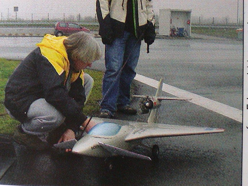

Не знал в какую ветку информацию эту вставить , вот в Польше облетали новую концептуальную модель летающей лодки . КАНАРД.
