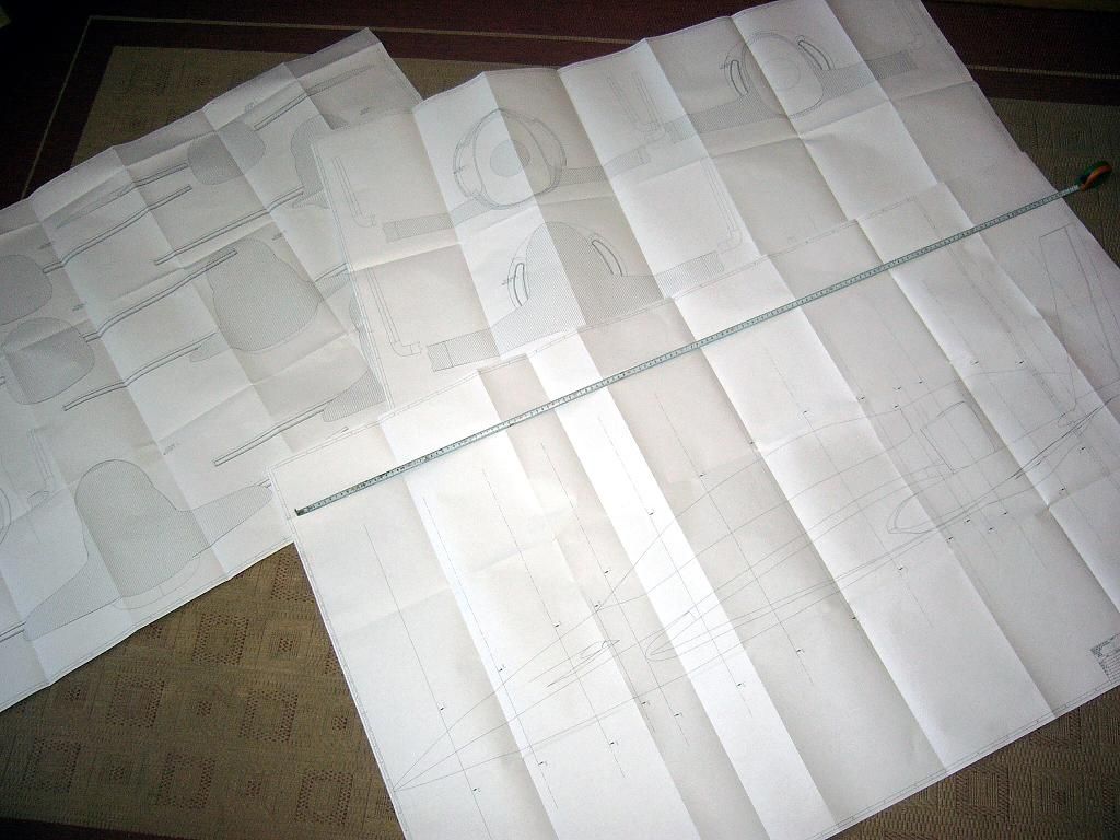

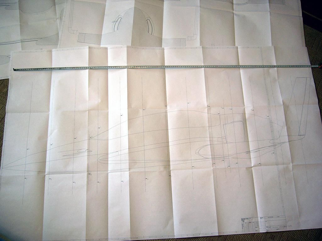

Собрался я с духом... и все-таки решил построить габаритную летающую модель П6М2. Планируется заодно опробовать на ней некоторые конструктивные решения.
По поводу макета (летающего) - вы можете оценить его габариты по фотке внизу... это чертежи "в размер" в масштабе 1:5... Длина фюзеляжа (с коком винта) 1,35 м... размах крыльев 1,7 м...
Материал для изготовления: фанера, шпон, пенопласт, стеклоткань... и пр...
фотки ниже
Собственно вот он.. будущий летающий прототип ))))  Сейчас предстоит нарезка деталей по сечениям для скелета фюзеляжа...

Какой мотор планируется - ДВС? Электро?
ДВС конечно... такую модель электромотор не потянет. Недорогих ДВСов (для авиамоделей) есть выбор.. например http://www.hobbycenter.ru/product_info_657.html цена вменяемая и мощь впечатляющая.... 4.1 л.с., 35 см3
Вот уж действительно моторищще.... такой больше подойдет для мини троллейбуса )))
и весит он на 200 гр больше того ДВСа что я привел (для примера)... Интересно, сколько весит аккумулятор для такого мотора... и куда его пихать в самоль (вернее модель)
Вот я 2 бака в наплывы запихну, мл по 200.. чтоб на полет мин 5-10 хватило...  а с вашим мотором придется провода на ближайшиую ЛЭП закидывать...

Зато с таким весом и моментами инерции динамика модели будет ближе к натуре.
-- дык он и мощнее в два раза, чем выбранный Вами ДВС.
И примерно в 3 раза мощнее, чем нужен на данную модель.
__
Для заявленного размера - нужен электромотор где-то в 2 киловатта.
Стандартная пилотажная модель весит 5Кг, имеет размер 2*2 метра. Ее таскает ДВС 1,4 кубического дюйма или электромотор весом в полкило:
http://www.f3a-by.com/index.php?PID=242.
Спич: электромотор будет куда практичнее и многократно надежнее, хотя и дороже. Слухи про непомерный вес аккумуляторов - тоже несколько устарели...

Но математику никто не отменял.. по приведенной выше ссылке uxus мотор почти 0.9 кг + 2 аккум по 1.4 кг.. итого, почти 4 кг и это только грубо говоря "моторная група"... без собственно самолета и аппаратуры управления...  А ДВС можно и помощнее найти (благо выбор большой)...
А зачем ещё мощней?
Для озвученной размерности 15-кубового двухтатника вполне хватит.
Если конечно не делать "ракету".
Да ну - что за ракета?Я писал уже,что динамически подобная модель Су-26,сделанная для получения заключения по штопорам,при меньшем размахе имела двигатель 20 л.с. - нормально так летала,а штопора,позже выполняемые на первом самолете,действительно один-в-один были похожи на показанные комиссии из ЛИИ на модели.
