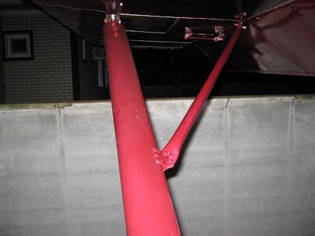

Я аккуратненько.  Петя  подскажи такой вариант подкоса имеет место быть?  Может он и не нужен, но ...
