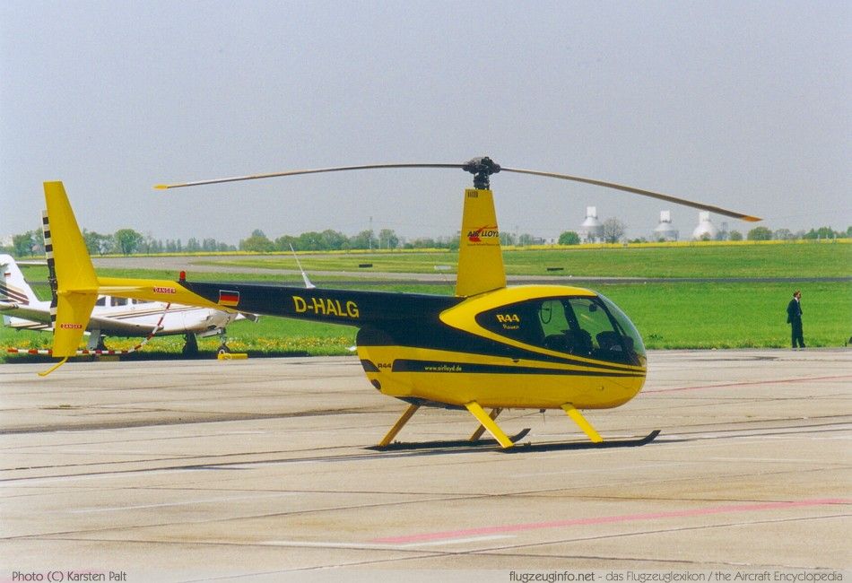

Следует учитывать, что при закругленной задней части поток пойдет вслед за теорией обвода лишь до угла 15 градусов, а затем сорвется, образуя те же донные вихри на площади, соответствующей 15-градусному углу относительно вектора скорости. За линией, обозначающей этот угол, скругление можно просто обрубить - сопротивление не изменится. Собственно, на вертолете Робиносон R-44 так и сделано.

То есть если скругление сделать примерно до этой точки то будет все нормально? а  дальше пусть остается как есть.  Я правильно Вас понял?

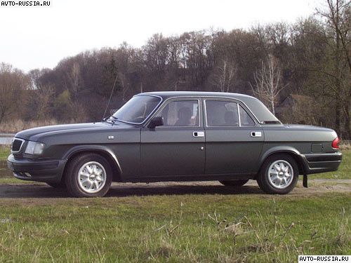

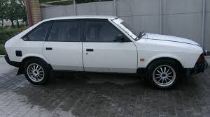

Почти. Надо учесть угол атаки крыла на режиме, когда снижение сопротивления более всего необходимо (макс. скорость, макс. качество ...). Кроме того, угол надо смотреть не в проекции, а в пространстве. А в остальном - да: так, Сх Москвича 2141 оказался больше, чем Сх Волги, хотя умозрительно обводы Москвича выглядят более аэродинамичными.

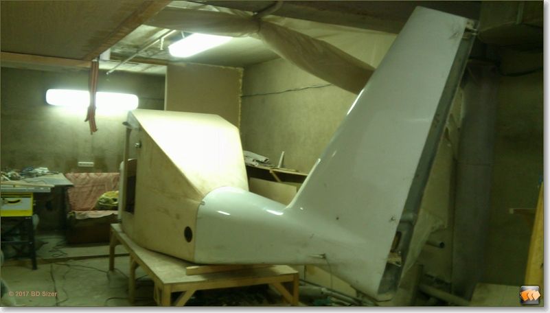

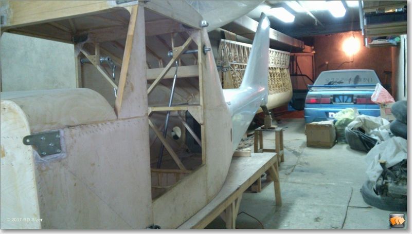

Анатолий мой проект за зиму продвинулся не так далеко,мого времени съедает работа да дела житейские.Сечас занимаюсь железом-шасси ,моторама.Как сделаю шасси буду сращивать и красить фюзеляж.Помещение узковато,шасси примерять не удобно.А то давно бы фюз собрал.Вот временно навесил хв балку.
