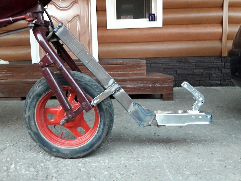

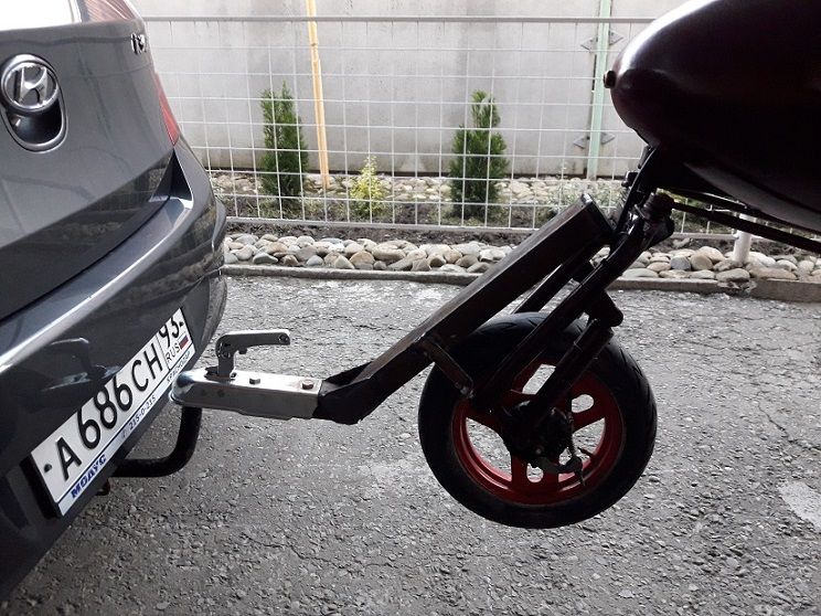

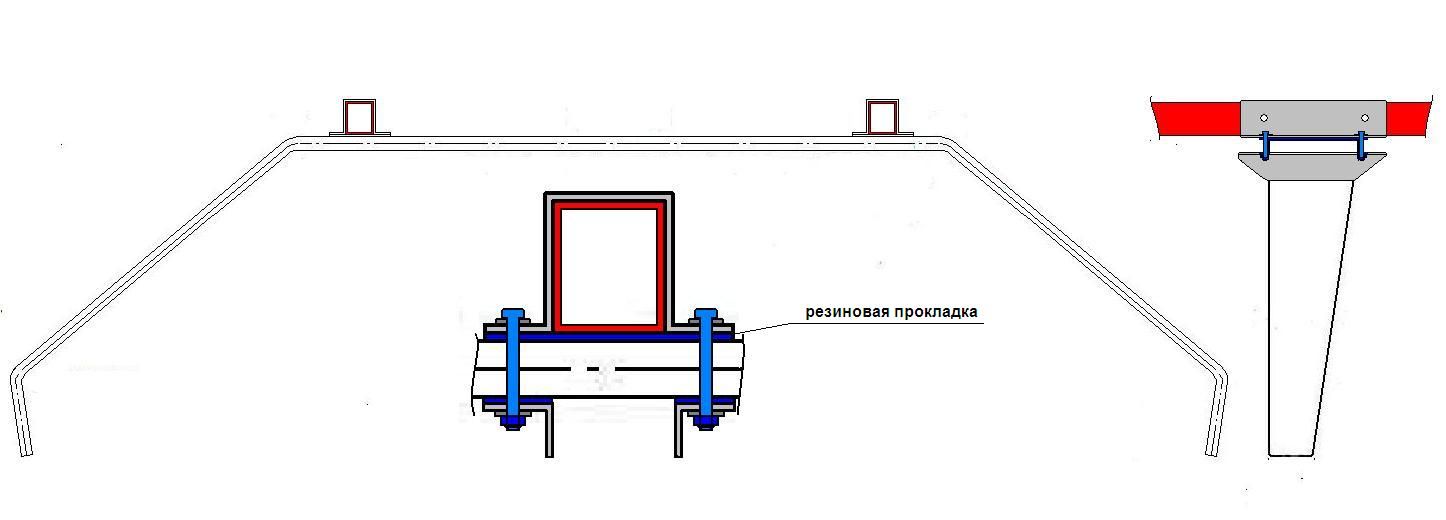

Вдохновленный серией ЕР, и пораженный простотой Соло.
такой вариант подкоса имеет место быть?  Может он и не нужен
Думаю - совсем не нужен . А динамометр - нужен . В любом виде, хоть из пружины сделанный, хоть из безмена на 20 кг, хоть из напольных весов...
И сцепку, возможно после первых полетов, лучше делать за хвост. Только крепить лучше не к рессоре , а к площадке фюзеляжа.

Хочу на время обкатки побегать по полю без крыльев,
Турбулизатор в виде уголка высотой 20-25 мм, закрепленный в месте наибольшей толщины профиля, сорвет поток и не даст подняться. Зато сохранится возможность аэродинамического управления.
Да я не боюсь подняться, просто с доставкой всего сразу на поле есть проблема, хотел упростить для начала. Ну нет так нет все буду продолжать поступательно.
Если бы вывозил с крыльями то так бы и сделал, так было на Аффорде, в моем случае крылья будут ехать  отдельно, поэтому лучше все же через вилку, т.к. хвост тоже отдельно едет и сзади вес минимальный.  Так зачем мне грузить фюз излишними нагрузками если тянуть за хвост.

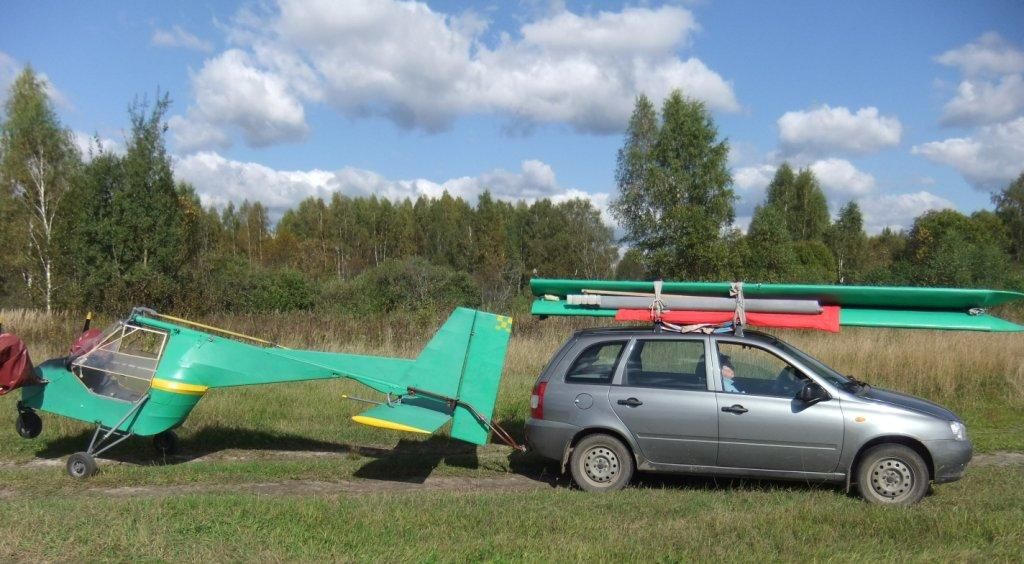

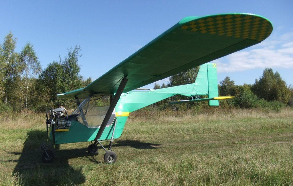

Приветствую! За хвост устойчивее. С прошлого века вожу таким вот простым манером, самое большее за 15км в одну сторону. Да, есть  небольшие неудобства (по нашим неровным дорогам - пришлось оттяжки еще добавить от осей колёс до сцепного, чтоб трубу фюза не гнуло туда сюда), зато автономно.
    110,3 КБ · Просмотры: 213
Старенький уже аэропланчик, 94г прошлого века выпуска. Сам как мог сконструировал, тогда начали в помощь самоделам публиковать методики расчета. Сам научился на нём летать, сначала с одним мотором, потом вот с 2мя Ижами, зимой и летом. Классика.

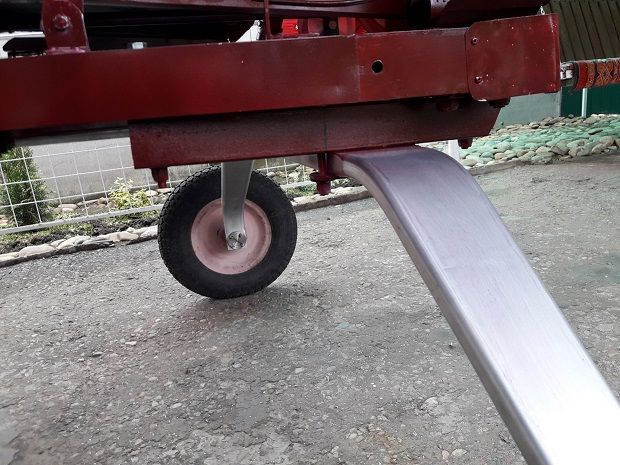

Решение не айс, но другое в голову не лезет, что скажете?
А в чем проблема. подвешиваете над землей 30см. И сбрасывается при полном взлетном весе. Если ничего не погнется, не отвалиться будет Ваша система шасси работать.
Посмотрите как в оригинале на "Арго" сделано крепление рессоры, в журнале "Моделист-конструктор".
Так то ничего сцепка, вот только гнуть и ломать ось носовой опоры будет (да еще и крутится в двух местах)...Насколько это проявится - будет видно, но опасная получается штука. Наверное нужно продлевать балку дальше под днище аэроплана и дополнительно крепить там.
