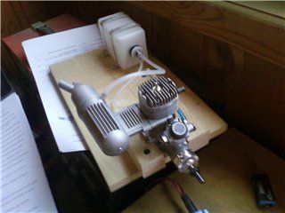

А можно и так.За движком расходный бак(герметичный),хоть на литр.В баке три штуцера-подача,отбор,обратка в основной бак.Диаметром штуцера обратки можно подобрать давление на выходе из расходного бака.Насос обычный погружной.Главное стабильное напряжение питания насоса,но это не сложно.
    14,5 КБ · Просмотры: 206
Думаешь нужно  разобрать насос и посмотреть? Я то же удивлен.  На аффорде бак вообще под фюзом был и насос справлялся, а тут засада.  Наверно разберу... гляну.

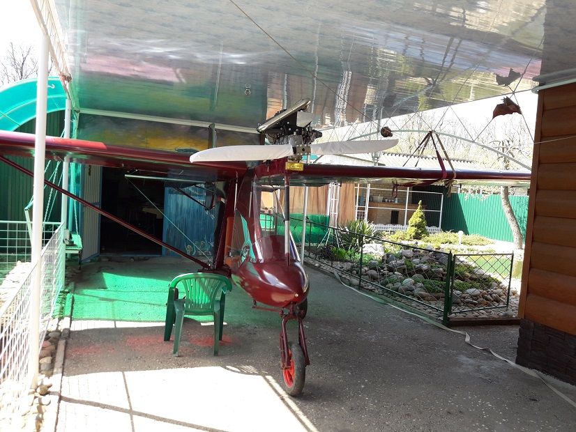

Готовность 98% Шасси основное осталось и все.  Вопрос по насосу решил внешним электрический низкого давления.
    119,7 КБ · Просмотры: 234
Нашел причину недостатка топлива. Заборная трубка в баке из  "бензомаслостойкой" резины разбухла как барабан и перекрыла отверстие. К счастью на земле проявилась проблема.  Кто, что использует для этой цели.  Все доступные трубки пробовал в смеси, все меняют свойства.  Что посоветуете?
В баке везде ставлю металл. И на магистраль лучше люминь, и на соединения не любую "маслобензостойкую". Стараюсь ставить  не сильно блестящую, страшненькую , как со следами намотки ткани. Можно и пластик на магистраль , но тоже не абы какой , да и дубеет он .
