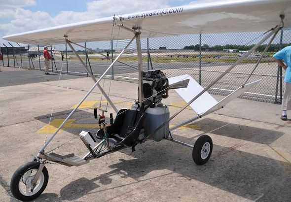

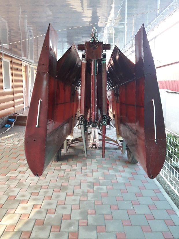

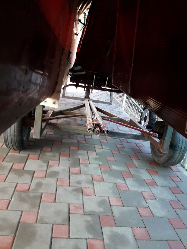

Вдохновленный серией ЕР, и пораженный простотой Соло.
ВСЕ... с транспортировкой проблем нет.
    109,9 КБ · Просмотры: 285
    88,6 КБ · Просмотры: 283
    76,2 КБ · Просмотры: 257

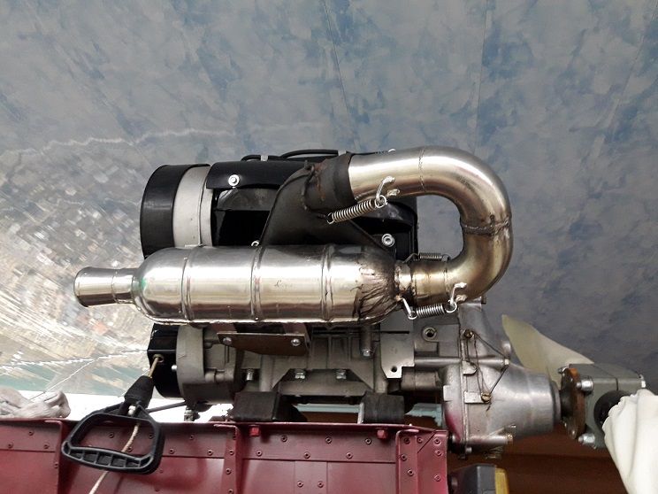

Прицеп без аммортизаторов?Зима,сделай ,чтоб аммортизировало,машину разбивать будет,самолет тоже ,даже с полуспущенными колесами.Рессоры москвичевские хорошо подходят с чермета.

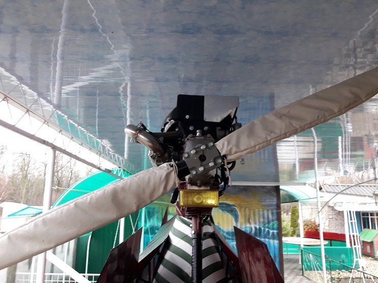

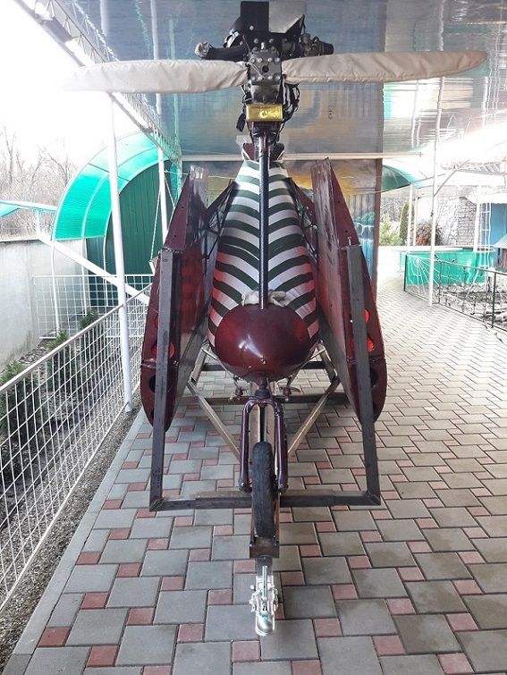

Глушитель опустил, так как  из под навеса  сложно выгнать было.  Да и смотрится вроде эстетичней.
    76,4 КБ · Просмотры: 257
    67,4 КБ · Просмотры: 264
Да этот  глушак от РМЗ 640.  Другого нет пока.   Мощности хватает. 110 кг с  программным ограничением.  Для начала достаточно, а там после снятия ограничения видно будет.
