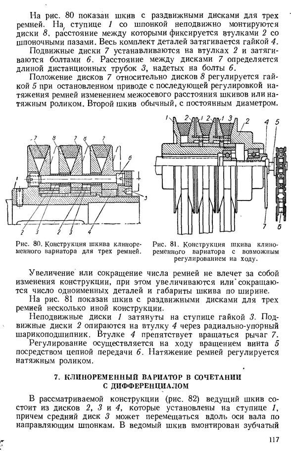

Пока пришел к мнению, что одноременный вариатор + ВФШ будет проще в изготовлении и эксплуатации, по сравнению с ВИШ и его системой управления.
Тот же подбор оптимального передаточного соотношения вариатора выполнить намного проще чем аналогичный подбор шага ВИШ, да и конструктивное исполнение самого винта и механизма управления много сложнее. Конструкции не слишком сложных ременных вариаторов в сети встречаются на каждом шагу, а вот конструкции несложного в изготовлении ВИШ до сих пор не встречалось.
Может кто опровергнет сказанное предложив несложную в изготовлении конструкцию ВИШ с автоматической регулировкой шага, которая превзойдет по простоте связку ВФШ + вариатор.
    164,7 КБ · Просмотры: 147
Для обоснования этого мнения,приведите цифирь КПД одноремённого вариатора! 😉
Пока пришел к мнению, что одноременный вариатор + ВФШ будет проще в изготовлении и эксплуатации, по сравнению с ВИШ и его системой управления. Тот же подбор оптимального передаточного соотношения вариатора выполнить намного проще чем аналогичный подбор шага ВИШ, да и конструктивное исполнение самого винта и механизма управления много сложнее. Конструкции не слишком сложных ременных вариаторов в сети встречаются на каждом шагу, а вот конструкции несложного в изготовлении ВИШ до сих пор не встречалось.Может кто опровергнет сказанное предложив несложную в изготовлении конструкцию ВИШ с автоматической регулировкой шага, которая превзойдет по простоте связку ВФШ + вариатор.
Ну и огород на рисунке.
