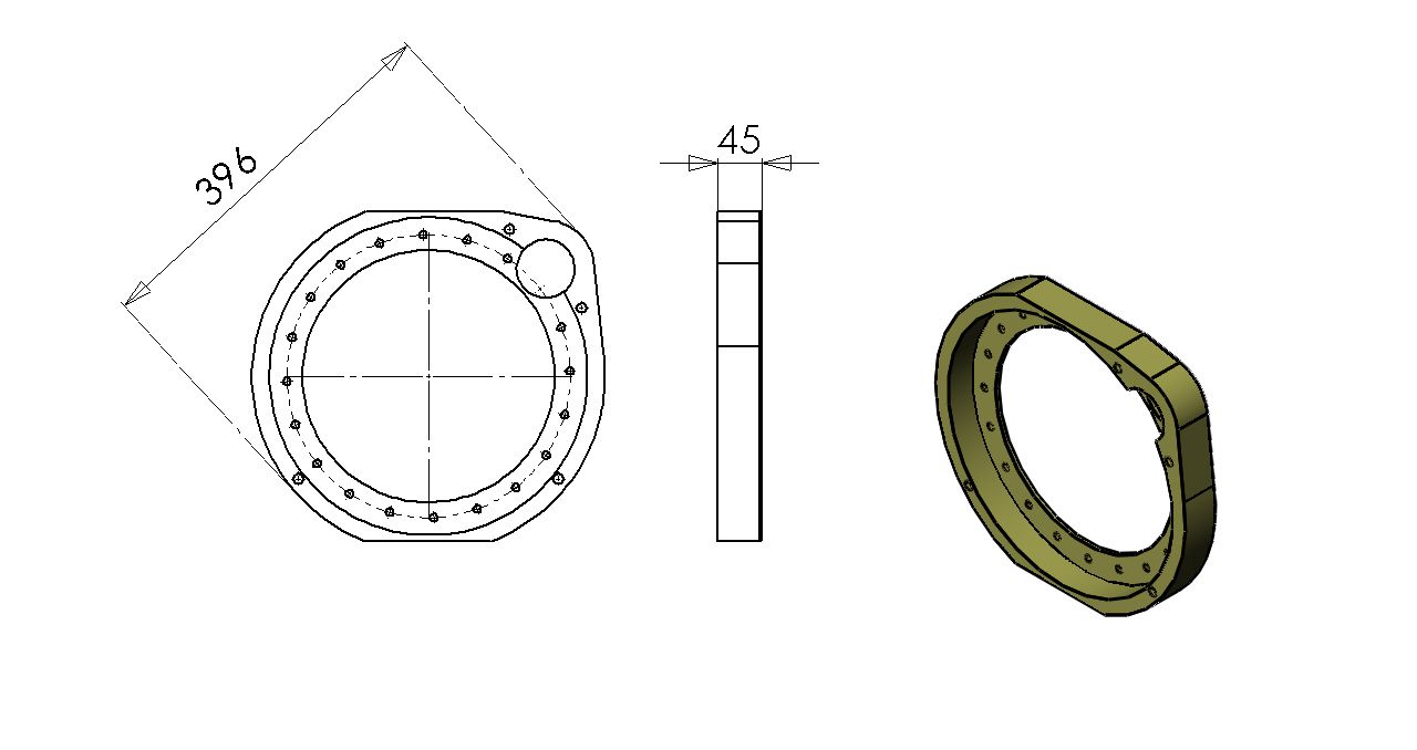

to  Юрий-ТG
... тут на медни прокатился до АЛРОС г.Долгопрудный, прикупил себе кругляк Д16. Опыт поездки: не все так как представлено в прайсе. По тлф говоришь, говорят одно, приехал, в лицо говорят совсем другое. Вот такие вот делишки. Лить в землю для тебя будет самый бюджетный вариант.
Вот быстренько образмерил свою.
    54,7 КБ · Просмотры: 148

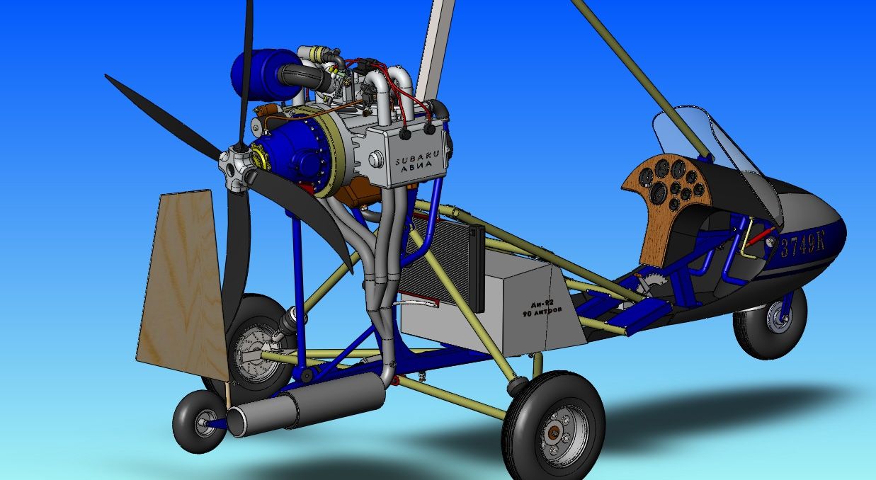

Немного поясню , что за плиту мы тут обсуждаем.
Это как раз по теме - редуктор для "конверсии".
Хотя я противник этих прибамбасов, всё же  приходится ставить т.к. движок явно не подходит для прямой передачи на винт.
Но этот агрегат можно лепить куда угодно , в силу его благородного происхождения.
Ибо ЭТО РЕДУКТОР от М-14П !!!  (вещица не для массового применения, но всё же...)
Вот так он будет выглядеть в паре с полутора литровым Субариком.
И вот ещё , ссылка на мнение одного специалиста по мелким авиадвижкам.http://www.istra.aero/node/55
Статья интересная , про применение редукторов тоже есть примеры.
Но после прочтения прослеживается мнение автора, что кроме М-14 ничего лучшего моторостроители не придумали. (Lycoming нервно курит рядом в сторонке)
Двигатель конечно замечательный, но прочитайте и сами рассудите.
