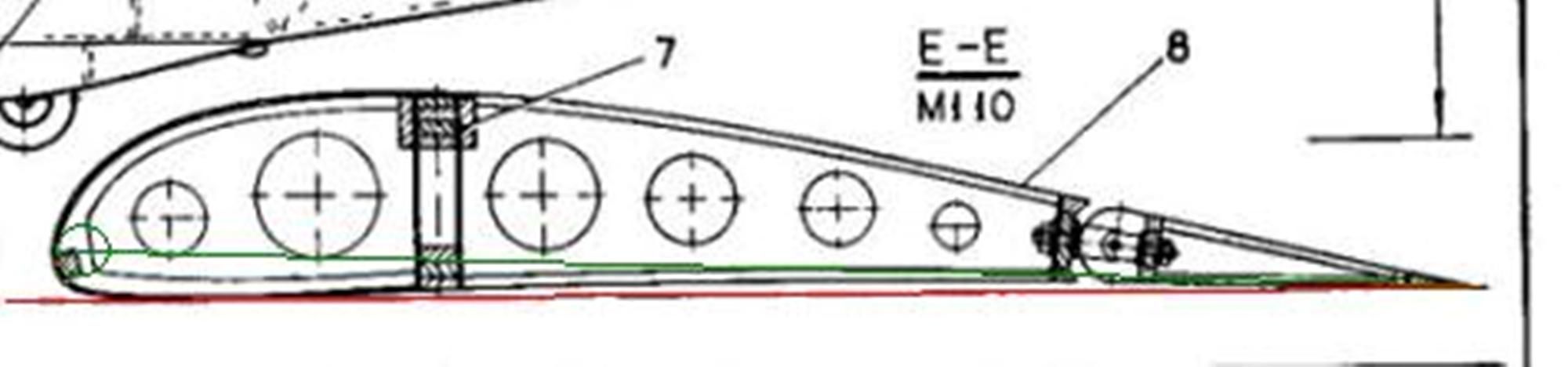

Позвольте еще один вопрос- Профиль DFS- угол атаки отсчитывается по красной линии  или зеленой(прямая соединяющая хвост и центр окружности вписанной в носик профиля) ?
