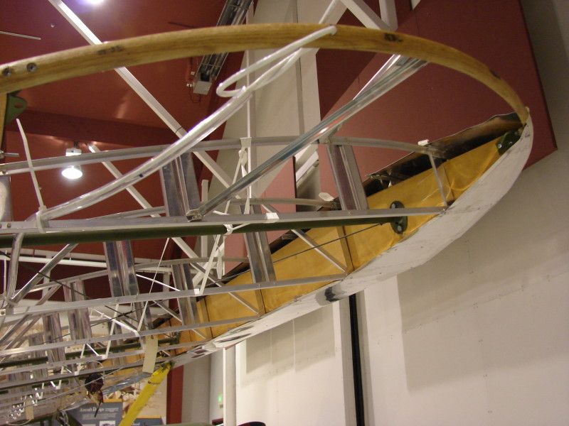

Владимир Павлович, есть мысль применить на лобик двухлонжеронного крыла вместо общепринятого, но недешевого и не везде доступного 0,5мм Д16АТ недорогие, отработанные алюминиевые офсетные листы толщ. 0,3мм. Интересует Ваше мнение. Крыло на фото не мое, но суть та же. Спасибо.
Такие офсетные листы очень неплохи: я, признаться, запустил бы такие не только на носки, но и на всю поверхность крыла - или, хотя бы, верхнюю, на плосковыпуклом профиле, зашив нижнюю дужку тканью.
Но это касается дюралевого же, каркаса - на деревянном каркасе, лучше бы зашить носок тонкой фанерой, как люди и делают; или, для экономии - СТЭФом.

Извините, что ввел немного в заблуждение: деревянные будут только лонжероны ... фото отредактировал. За пояснение спасибо.
Вот, лонжероны-то, и не будут, почти, изменять длин при температурных колебаниях. а обшивка по холодку, натянется, а по жаре пойдет волнами - на сжатие-то, она не работает
Хотя, если прокатать на обшивке зиги вдоль полета, высотой, хотя бы, пару миллиметров - изменение длины ими компенсируется.
