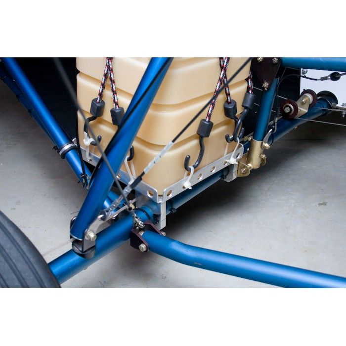

Здравствуйте. Подскажите пожалуйста, в конструкциях фюзеляжей схематичных ультралайтов(например  весь фюзеляж из 5-10 трубок под разными углами,  как у Квиксильвера, Птенца 1, и тд и тп)    при соединении дюрале/алюмиевых труб(круглых, квадратных) , если фюзеляж проектируется неразборным, предпочтительно стержень закрепить шарнирно на одном болте на П образном кронштейне, который тоже в свою очередь на одном болте(как на фото внизу), или  на х-хх заклепках через накладки, моментно? Иначе говоря какие соединения предпочтительны-болтовые(не обязательно шарнирные)  или заклепочные?  Какие посоветуете общие рекомендации?
ПСЫ. Рамы многих грузовиков, смотрю, собраны именно на заклепках, а не на сварке и болтах. Следует ли считать, что заклепочное соединение более надежное в условиях вибрации?

В неразборных соединениях, заклепочные швы, как правило, более предпочтительны; болтовые соединения следует применять в следующих случаях:
- высокая нагрузка, а для установки нескольких заклепок не хватает места;
- в начале и конце силового заклепочного шва;
- в отсутствии доступа к двум сторонам соединения, при невозможности применить односторонние заклепки;
- при возможной подвижности соединения в процессе эксплуатации;
- при возможной потребности в ремонте, или замены соединяемых элементов;
-другое.

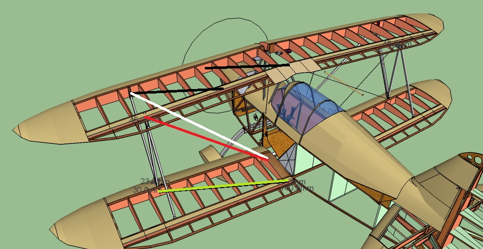

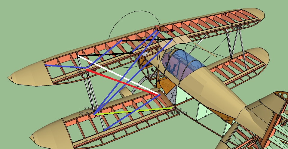

Владимир Палыч, если два троса разной длины держат лонжерон, то как распределятся силы в тросах?
Сам предполагаю что горизонтальная сила с нижнего крыла воспримется зелёным тросом, вертикальная красным. Горизонтальная с верхнего будет разделена между чёрным и белым в зависимости от угла по отношению к лонжерону.
И стоит ли вообще заморачиваться если на белом тросе ожидается всего 700кг с четырёхкратным запасом?
Нет, уж, нет уж: так, как нарисовано - может быть только при ненатянутых тросах. А натянув трос (любой) неизбежно перекосите всю конструкцию. Поэтому, тросовые расчалки всегда ставят крест-накрест - чтобы клетка была жесткой и не деформировалась под нагрузкой, или при ее снятии.
Перекрещены будут все. Просто чтоб лес не городить нарисовал только интересующие. Со всеми вот так. В крайних секциях проще подкосы внутренние как в "Питтсе".
Длина-то здесь - ни при чем. Если два троса приходят в одну точку - силы между ними  распределятся согласно разложению вектора силы на направления тросов по правилу параллелограмма. поэтому, надо определить вектор полной силы, действующей в этой точке и спроецировать его на направления тросов
Неверно: если даже ликвидировать зеленый трос совсем - горизонтальная сила, хоть и по более длинному пути - но воспримется фермой бипланной стойки.
Вертикальная сила от нижнего крыла сдастся от каждого лонжерона нижнего крыла к соответствующему лонжерону верхнего крыла ; а уже от них - через красный и белый, троса.
я не понял - чем именно заморачиваться: надо просто посчитать нагрузки и выбрать сечения силовых элементов так, чтобы напряжения не превышали возможностей материала.
Распределением этих сил. Ну это ладно, всё-равно хотел пересчитать.
Приму коробку крыльев за треугольную ферму и надеюсь получится.
Спасибо. Дальше думаю справлюсь, чистовые расчёты покажу.

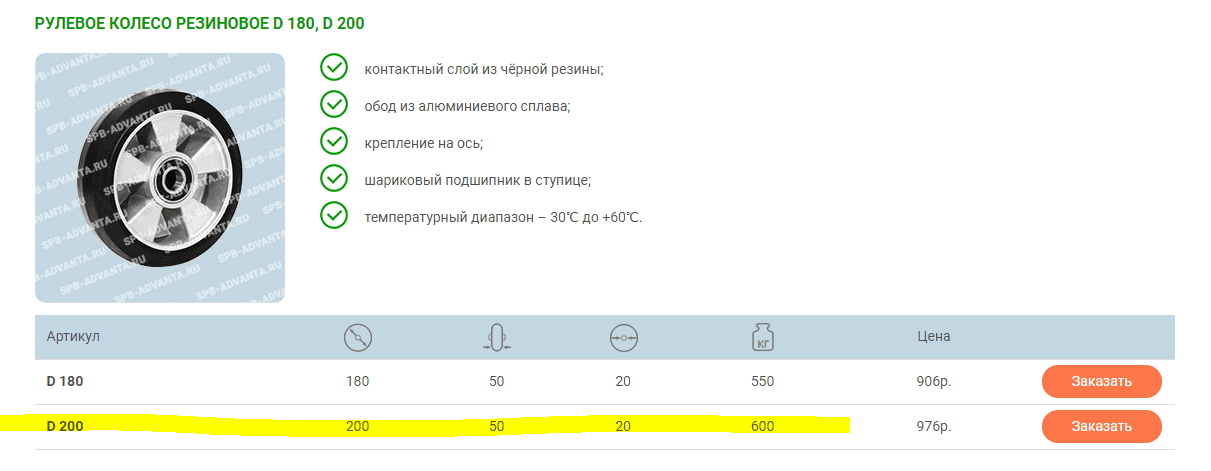

Владимир Павлович,
Можно ли самолете со схемой и размерностью PiperCub J-3 вместо хвостового пневматика применить колесо, аналогичное показанному на картинке. Колесо будет подрессорено. Полости в ободе планирую запенить и покрасить.
В чем может быть подвох?
С уважением,
Игорь Петрушенко
Владимир Павлович,
С уважением,
Игорь Петрушенко
Проблема может быть в самопроизвольном "разувании" колеса при пробеге: картинка дает для этого серьезные основания.
Посмотрите сечение собранного колеса в разрезе и прикиньте - какие мероприятия приняты для восприятия боковых нагрузок.
На Су-26, при первых пробежках, стояло самодельное, но очень похожее колесо, но на пробеге после подлета, оно, как раз и разулось. Более того - его диск был выполнен из магниевого сплава: и фейерверк, которым сопровождался сопутствующий разувании, циркуль, был знатным.

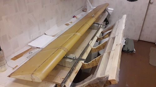

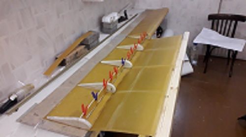

На моем самолете (композитный самолет до 115 кг) консоль крыла 5м с хордой 1м, а элерон и закрылок одинаковые щелевые по Сутугину - 2,5 м * 0,3м. Возможно ли в принципе использовать закрылок или элерон в качестве руля высоты, т.е. унифицировать? Технологически было бы очень
удобно.
На фото процесс изготовления закрылка и готовый закрылок с кронштейнами
Спасибо!

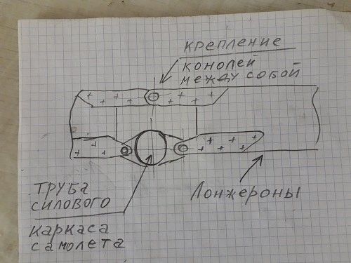

Владимир Павлович, еще вопрос:
На подкосном высокоплане обычно консоли крепятся к фюзеляжу шарнирно, а основные нагрузки воспринимают подкосы. У меня подкосы получаются почти по 3м длины. На растяжение все считается довольно легко. А вот сделать устойчивым подкос с такой длиной при отрицательных перегрузках - проблема. Городить контрподкосы на 115 кг самолете не очень хочется. Можно ли сделать крепление консоли к фюзеляжу жестким, чтобы оно воспринимало часть нагрузки от отрицательной перегрузки? Например, нижние полки лонжеронов крыла прикрепить к фюзеляжу шарнирно, а верхние полки левой и правой консоли скрепить между собой.
извините за такой чертеж
Можно: при этом, часть нагрузки на подкос снизить много не удастся - в большей степени снижается изгибающий момент в пролете между корнем и подкосом.
А, чтобы сделать подкос устойчивым от отрицательной перегрузки, можно согнуть его из листа Д-16Т толщиной 0.6 мм.
