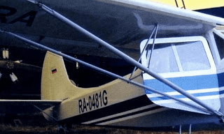

Здравствуйте! Владимир Павлович, "обычно" лонжерон крыла располагают на 1/4 САХ. На сколько возможно сдвинуть лонжерон однолонжеронного крыла к передней кромке?, и как это повлияет на лтх? Самолет подкосный высокоплан.
А с крутящим моментом крыла чем бороться собираетесь - трубяатым лонжероном (как на самолётах и планерах Петра Альмурзина и Джима Беде) и пирамидой из подкосов (как на ЯК-12М)?
И где на таком крыле будет центр жёсткости?
Вообще-то, в однолонжеронном крыле, лонжерон стараются сделать максимальной высоты и, соответственно, расположить на максимальной толщине профиля, для максимальной эффективности лонжерона

И подкосы как на ЯК-12М "вилкой" с контропдкосами. Чтобы крутяший момент с крыла снимать..
Добавлю фото подкосов ЯК-12М, которые "ловят" и передают на фюзеляж крутящий момент от крыла...
На однолонжеронном крыле положение лонжерона выбирают из следующих соображений:
- максимальная строительная высота, что позволяет обойтись меньшим сечением полок при тех же нагрузках;
- минимальным крутящим моментом, что достигается приближением лонжерона к центру давления профиля.
При симметричном, или другом, низкомоментном профиле, ЦД близок к четверти хорды; у S-образного сдвинут вперед, а у профилей с загнутой вниз, задней частью - назад.
Так, что, ставить лонжерон можно где угодно, при достаточности сечения полок и площади контура, для восприятия изгибающего и крутящего моментов. Пара подкосов на консоль позволяет взять все нагрузки обычной лесенкой.
