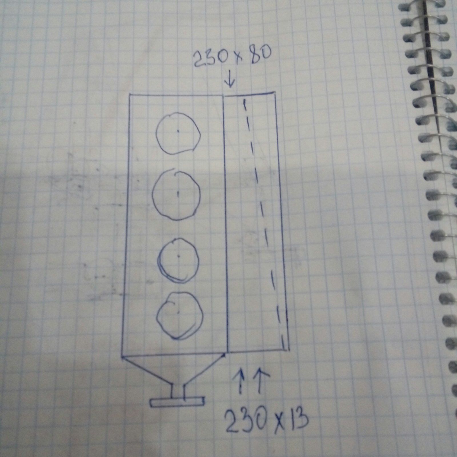

Здраствуйте.Владимир Палыч.Вопрос по дифузору на Вальтер миноре.Можно ли сузить дифузор от начала вдува к концу т.е.4 цилиндру.Это от того что в этом районе проходит подкос моторамы .а если сделать сужение то короб пройдет под подкосом.нарисовано пунктиром.Спасибо
angar138
Я полетел!!!
Входное сечение 230х130.это около 300 см2.По паспорту вход 250 см2 нужно ли делать именно250см2 или можно оставить так?
Lapshin
Да, делайте, без проблем: практически, никакой разницы не увидите. Разве, что, для некоторой компенсации сужения, сделать короб действительно угловатым, за счет радиусов увеличив сечение. А само по себе сужение не ухудшает ситуации. Представьте себе протекание воздуха в горизонтальном сечении: через заборник в короб заходит масса воздуха, которую на входе можно изобразить в виде четырех стрелок; первая из них уйдет в первый проем между цилиндрами - и для сохранения скорости потока потребуется только три четверти сечения; после второго проема - половина...

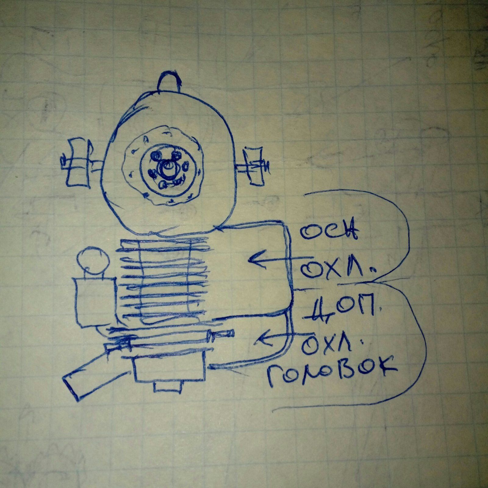

Еще вопрос.Короб охлаждения работает только на цилиндры.А как же охлаждаются головки?Мысльтакая.Есликороб прямоугольного сечения то снизу приклепать к нему на всю длину согнутую углом пластину, чтоб организовать доп.канал охл.головок.Я думаю это будет способствовать более эф.охл.двигателя
Lapshin
Это с какого такого перепугу короб охлаждения минует головки, которые в первую очередь и нуждаются в охлаждении? Гляньте и не выдумывайте велосипед.
angar138
Я полетел!!!
действительно внес дезу.Сегодня посмотрел. Все норм.Извиняюсь
