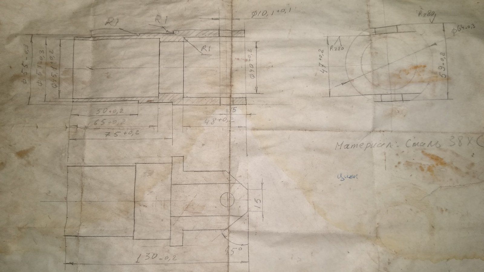

Владимир Павлович, а разве галтели R1 недостаточно? Вот чертёж, заранее извиняюсь за его "рабочий вид". Как видно, лишнее мясо действительно есть. Ваше мнение?
