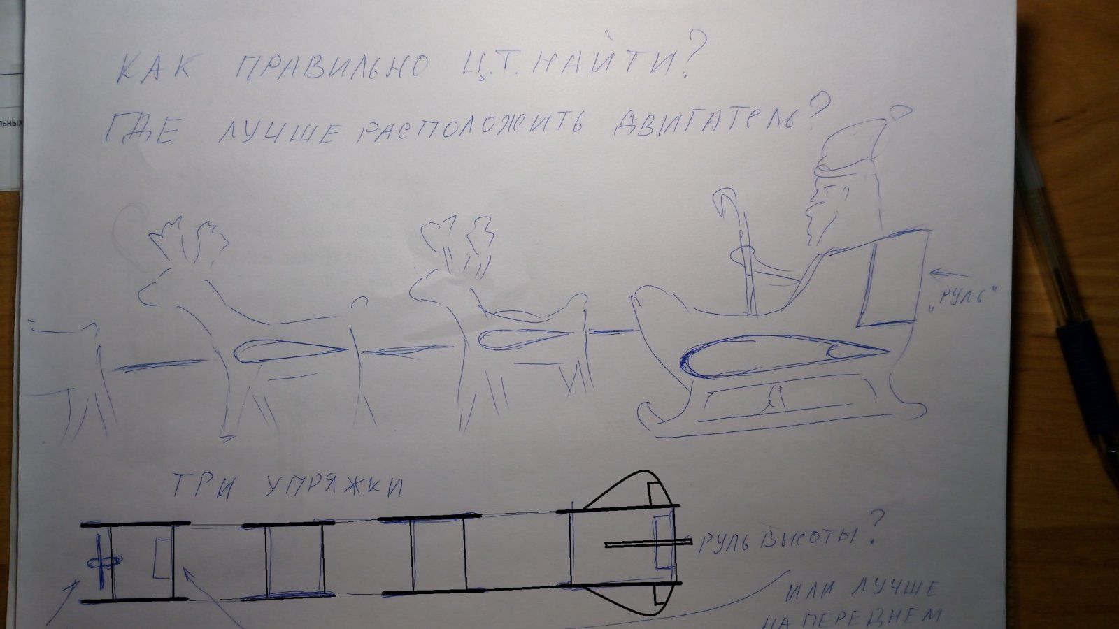

Владимир Павлович можно вопрос не сосем по теме?? хочу на новый год сделать такую штуку. в сети похожего не нашёл. вся система (олени,сани) соединены "жестко" между собой карбоновыми прутками. элероны или на санях или на первом олене. как лучше??? длинна всей конструкции примерно 1.5 метра.
Владимир Павлович можно вопрос не сосем по теме?? хочу на новый год сделать такую штуку. в сети похожего не нашёл. вся система (олени,сани) соединены "жестко" между собой карбоновыми прутками. элероны или на санях или на первом олене. как лучше??? длинна всей конструкции примерно 1.5 метра.Посмотреть вложение 453780
Это хозяйство должно летать- не так ли?
Тогда мотор ставьте спереди - а профиля несущих планов расположите так, чтобы образовывалось продольное V - угол заклинения переднего выше, чем заднего плана.
Иначе, продольную устойчивость не обеспечить.
На счет центровки просто так сказать нельзя - наверное. лучше подобрать ее на бумажной. или из потолочки. модели.
Но идея забавная👍
должно летать со звуком(джингл белс)
и подсветкой. профиль на второй,третьей упряжке и санях лучше симметричный или тоже оставить плосковыпуклый. или просто лист потолочки плоский??? но мне кажется на всех надо что то вроде тримера??
Я бы и во всех планах обошелся бы симметричным - при этом, на столь малых Рейнольдсах, ни в коем случае не ставил бы профиль с круглым носком - а если уж поставили, придется ставить турбулизатор, хоть в виде нитки у носка вдоль размаха.
Триммер на каждом плане не нужен - в таком количестве регулировок все равно не разберетесь.
