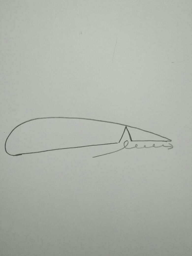

Владимир Павлович еще пару нескромных вопросов, вот по такой схеме крепления механизации крыла как на картинке. (на самолетах применяется часто, но вот на планерах не замечал) Подскажите треугольный вырез в нижней части крыла сильно влияет на его аэродинамическое качество? Или этим можно пренебречь? И второй вопрос устойчивость таких элеронов к флатеру на скоростях 200-250 км/ч. Тут Олег на известном Вам проекте ZOLA с двигателем Hirth и подобными элеронами, рассчитал что до 250 км/ч разогнется. Страшно за парня :unsure:. А какие противофлатерные мероприятия в данной конструкции можно применить?

Да, ставьте без проблем: до тех величин качества, когда потери от такого выреза станут, хотя бы, заметными - дистанция огромного размера (К > 25...30).
Олег вполне в курсе противофлаттерных дел (ЛАРОС мы строили вместе); для остальных рекомендую, при допустимых скоростях порядка 250 км/ч, применять весовые балансиры на концах элерона.
