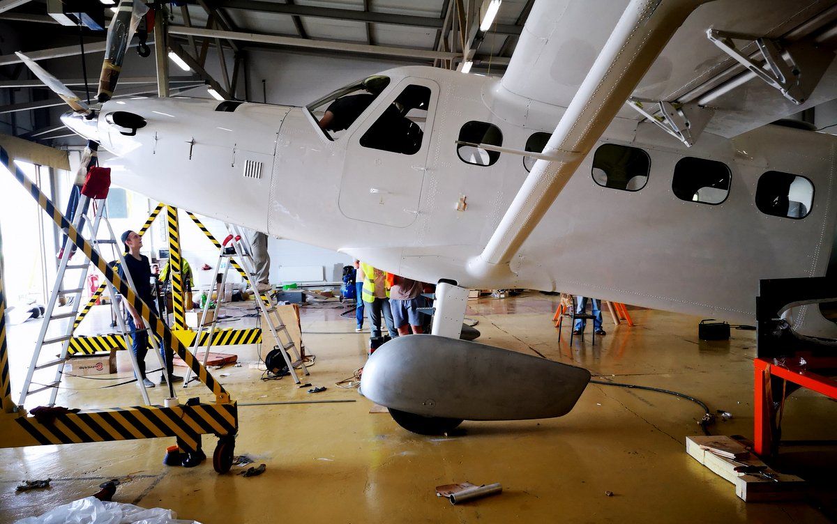

Артур123
Нет - это в ангаре фирмы Heliport в Истре, где осуществляется покраска самолета, одновременно с работами по всяческой мелочевке.
выглядит здорово. а на МАКСе будете только с ним или еще припасли что нибудь?
Здравствуйте, Владимир Павлович. Вопрос касаемо обтекателей колёс: много ли они прибавляют к Vкрейс.? Я почему спрашиваю - хорошо помню, как на Ан-2 мотались по местным грунтовым ВПП весной и осенью. Грязи было очень много. Если днём летать по таким улусам, а ночью температура окружающей среды залезет в минус, то утром тех.состав будет выколупывать замерзшую грязь из обтекателей с не самыми культурными выражениями. Понимаю, что снять эти обтекатели, наверное, легко и просто, но стоит ли овчинка выделки? Может, проще было бы - вообще без них?
Lapshin
Да не будет этих обтекателей, в итоге - не волнуйтесь. По грунту с ними вообще нельзя летать.
Поставим, слетаем с ними и без них: убедимся, что разница в ЛТХ мизерна - и снимем. Если (а вряд ли) разница будет заметной - для ИВПП можем ставить как опцию.
Да не волнуюсь я. Просто приятно мыслить в одном направлении с конструкторами. Самооценка повышается.;)
