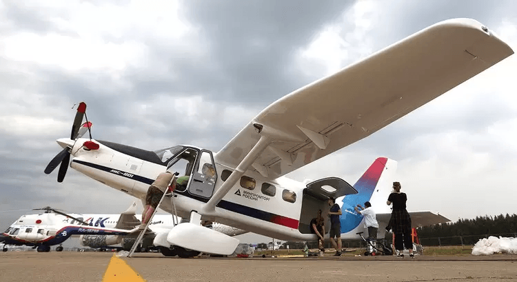

Владимир Павлович, мои поздравления! Смотрится достойно! Кроме обтекателей колес. Но это такое - всегда можно изменить. Главное, чтобы остальное было крепким и надежным. Удачи проекту!
Для целевого назначения в виде улучшения транспортной доступности труднодоступных районов, альтернативы хвостовой опоре просто нету.
Прикиньте: дав полный газ самолету с носовой опорой на мягком раскисшем грунте, вы тут же, еще более заглубляете в грязь переднюю ногу. При хвостовой опоре, она только разгружается и надо рулем высоты удерживать нагрузку на ней - да и стояночный угол создает не менее 300 кГ вертикальной составляющей тяги винта.
На Ан-2 прекрасно справляются: уровень снижать не надо.
А разве на самолете с носовым колесом взятие ручки на себя не разгружает переднюю стойку ?

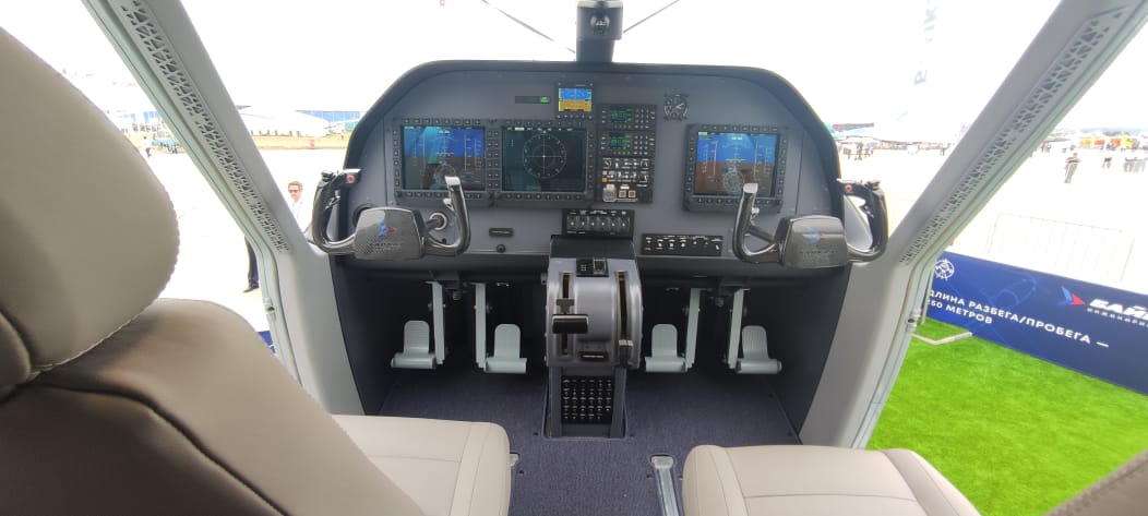

С лесенкой для пилотов, интересное решение. 👍
