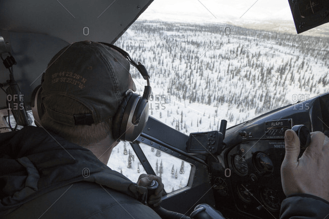

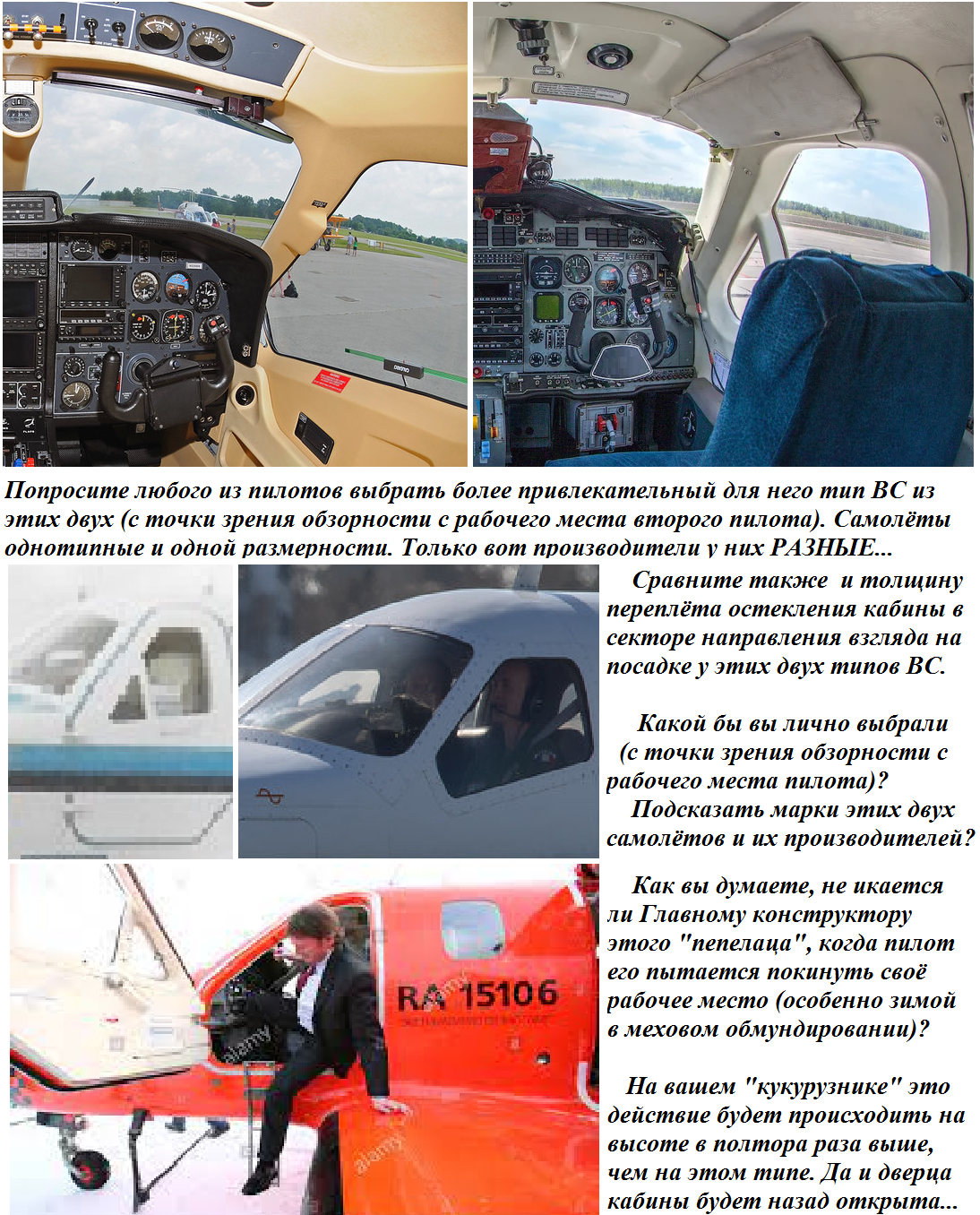

Alex_520
Сменил аватарку - ушёл в малую авиацию
Так вам будет предметнее сравнивать?
Кстати, можете заценить обзорность с рабочего места пилота у австралийского самолёта чуть меньшей размерности, чем ваш "кукурузник".

Не надо более присылать никоим образом не относящиеся к теме, картинки, вызывающие тексты, выделенные плакатным шрифтом, будто слепому.
Я это воспринимаю, как полную потерю самообладания и отрыв от реальности.
Повторяю: Ваши примеры никак не соотносятся с ЛМС-901. Как можно сравнивать остекление, нижний обрез которого находится на уровне плеча с остеклением, имеющего нижний обрез на уровне пупка, в т.ч. нижний угол лобового стекла? Как можно приводить в пример дверной проем высотой миллиметров 700, с полноценной дверью, в которую спокойно можно ВОЙТИ, у порога которой имеется горизонтальная площадка, на которой легко развернуться нужным образом для спуска? А открытая назад, дверь имеет ручки, за которые можно держаться и при входе и при выходе.

P.S. Предложение "заценить обзор с рабочего места..." при крене градусов 25, конечно - отличная идея... для дилетантов: я же рассматриваю этот обзор отвратительным - на Як-12 был лучше. Но нижний обрез бокового остекления на ЛМС примерно на таком же уровне, как у GA-8. А обзор вперед - куда лучше.
