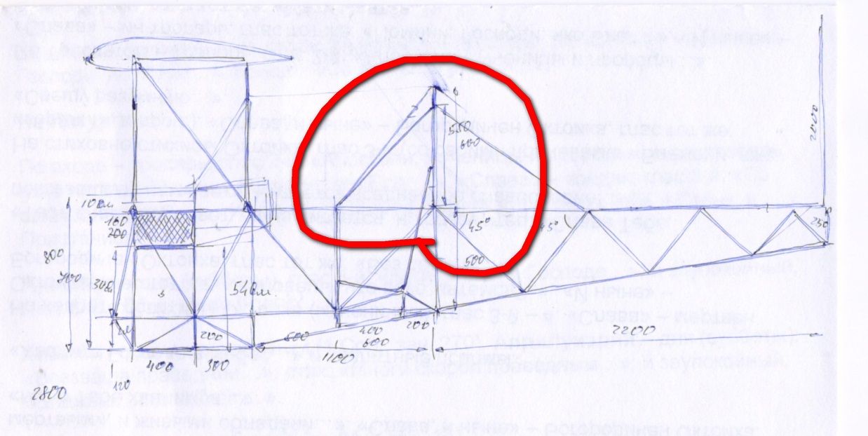

Здравствуйте Владимир Павлович.Не подскажите ,можно-ли использовать нержавейку: AISI 304 08*18Н10 по EN 10217-7 DIN 17457 Трубки 16*08, 16*1,5  18*1,5 для фермы фюзеляжа типа Арго? Спасибо.
Да можно - отчего ж нельзя - только куда какую ставить, не стану, не зная ни конструкции, ни размера, ни веса. Но 18 х 1.5 на лонжероны фермы должно хватить.
SVD сказал(а):
Владимир Павлович, у меня такой вопрос, встречал на картинках размещение основного бака за приборной панелью и треугольником вниз между ног пилота в районе педалей, как Вы считаете такая схема размещения бака безопасная или нет.
И по выше вопросу - AISI 304 газосваркой варится или нет (Может знаете)
Спасибо.
Такое расположение бака довольно распространено: насчет безопасности сами можете прикинуть - какие разрушения должен претерпеть фюзеляж, чтобы бак потерял герметичность. Для справки: продольная перегрузка должна быть не менее 10g.
Нержавейку варить лучше аргоном.
Прошу прощение за тупизм - это расчетная разрушающая перегрузка для фермы фюзеляжа или после такой перегрузки для любого бака один конец - на свалку.
П.С. выше пояснительную картинку тиснул.
Это перегрузка от аварийной посадки, после воздействия которой экипаж не должен существенно пострадать.
Сами понимаете - при падениях бывают и куда бОльшие перегрузки, но надо ограничиться некоторой величиной, за которую нельзя заходить. вот нормы и дают эту цифру, а если двигатель расположен сзади-сверху - то 15g.

Зачем закабинный "кабан" при наличии стоек центроплана ?
    83,9 КБ · Просмотры: 227
Причина та же самая: при расчете аварийной посадки следует рассмотреть и капотирование - перегрузка при этом должна быть не менее 2g. Без кабана на гаргроте киль не выдержит такой нагрузки и шея пилота окажется в существенной опасности.

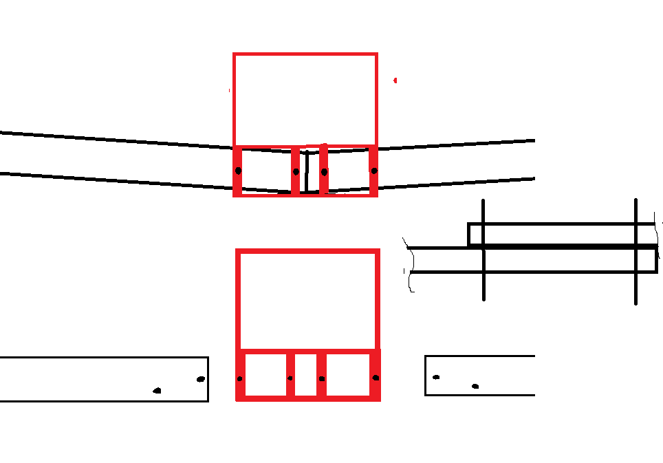

Здравствуйте.
1)Вот так (схематично) заделать можно крыло?
2) И развивая эту тему, рис посредине вид сверху: если от противоположного борта до протвопоожного борта и двумя болтами со смещением поставить лонжероны, эти 5-6 см ассиметрии ни скажутся ведь ни на чем?

rjycfknbyu сказал(а):
Здравствуйте.
На планерах часто так и делают - только обычно при этом лонжерон смещен относительно профиля, а консоли симметричны.
А если несеммитричны?
No comment - вы зря полагаете, что свои мозги не особенно-то и нужны. Включите их и делайте выводы сами. Делали ведь и самолет изменяемой геометрии крыла, которое было целиковым ромбовидной формы: поворачивая его вокруг узла навески можно было изменить стреловидность от нуля до 90 градусов.

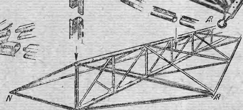

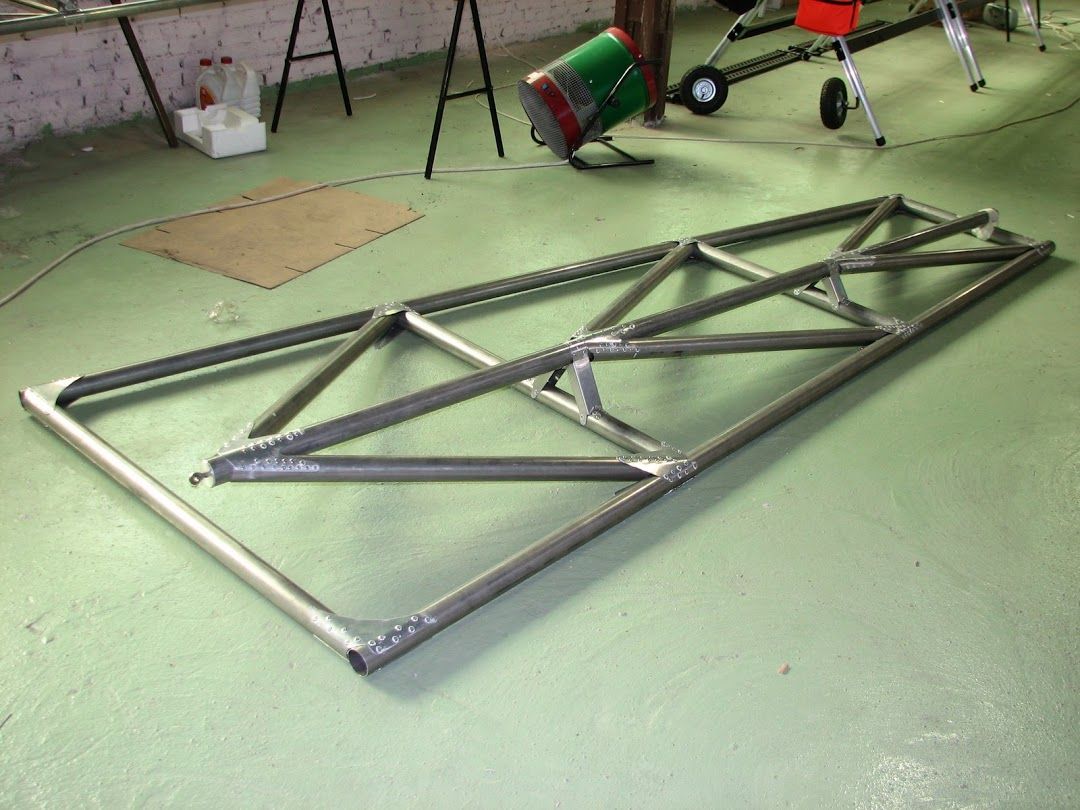

Владимир Павлович, расскажите пожалуйста про схему крыла которую Вы применили на Вороне и возможно ли применение этой схемы на подкосном крыле ?
Как понимаю, это модификация схемы моноспар Стигира, в развитие идеи предложенной Сутугиным?

Честно говоря, про такой моноспар я и слышу впервые: здесь просто силовая схема крыла представляет собою треугольную ферму. Такая ферма не является оптимальной по весу - выбрано это решение чисто из конструктивных и технологических соображений: ее применение позволило сделать крыло с сужением безо всяких заморочек, связанных с оснасткой на каждую нервюру и пр. Здесь роль нервюр выполняют дужки, согнутые из трубок, опирающиеся на ферменный каркас. На том же каркасе я легко могу изменять профиль - это чревато лишь другими шаблонами для дужек нервюр.
Для подкосного (да и для свободнонесущего прямоугольного) крыла вряд ли имеет смысл применять ферменный каркас.
