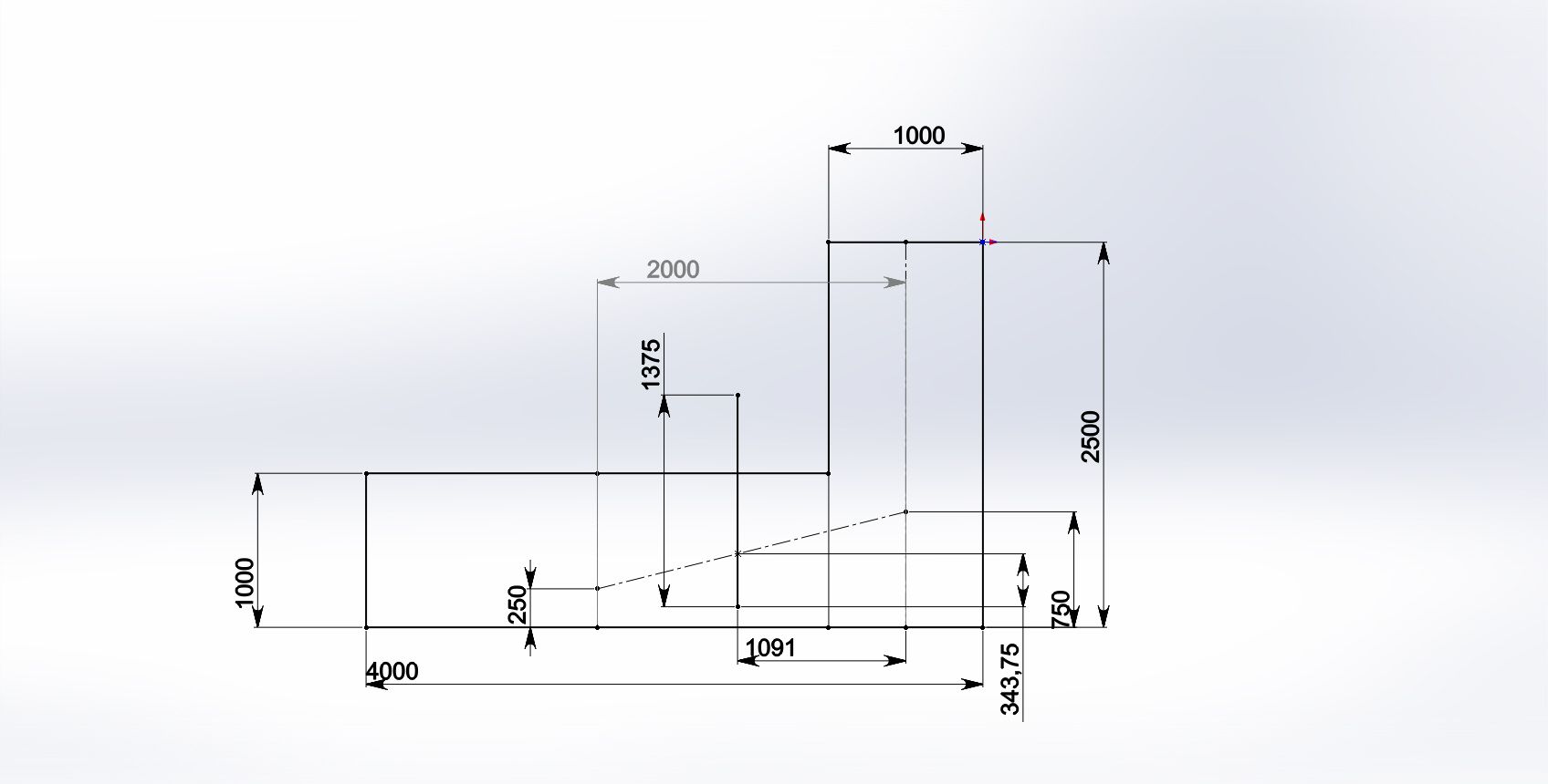

И при уменьшении хорды наплыва САХ крыла поплывет как раз в сторону законцовки, потихоньку уменьшаясь. Как-то так 🙂
Прошу прощения, Владимир Павлович, но Вы, по всей видимости, тоже не совсем Лапшин, ибо L^2/S=[ch955], а никак не bсах 😉
В примере уважаемого Fahnenjunker получается так:
Sкр=11 м^2; L=8 м. Удлинение =L^2/S=8^2/11=5,82
bсах=S/[ch955]=11/5,82=1,89 м.
Теперь графиццки (специально нашел бумажку в клетку):
Каюсь: действительно, для нахождения хорды следует поделить размах на озвученное удлинение - промашка вышла. Маразм, наверное.

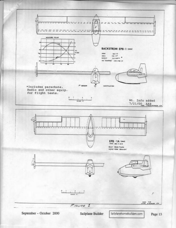

Владимир Павлович, как приблизительно подбирать площадь РВ на схему бесхвостка? На классике горизонтальное оперение упрощенно приблизительно считают так
Sго =Аго* Sкр*Bсахкр /Lго
Где Аго в среднем =0.3-0.5
И 30-50% Sго составляет площадь руля высоты.
Можно ли в случае бесхвостки вставить вместо Lго  расстояние от 0.25 Bсахкр, до оси вращения РВ? (ну и соответвенно взять 30-50 % от полученного ответа за площадь РВ)
ЗЫ. Значение получается в несколько раз больше по сравнению с классикой, что неудивительно из за малого плеча руля высоты. Но при просмотре статистики по бесхосткам, получается что почти всегда площадь РВ, не такая уж и большая. Например тут при площади крыла 9.85м^2площадь Элевонов всего  1.5 м^2. Хотя по расчету должно быть в 2-3 раза больше
Нет, такая замена будет некоректной, т.к. при отклонении РВ перераспределяются давления на всей площади крыла, обслуживаемой рулями - поэтому, очевидно несовпадение площадей рулей реальных бесхвосток от Вашего представления.
Не удержусь от замечания, что сам бы ни за что не взялся бы за постройку нестреловидной бесхвостки - очень уж рискованно.
Я конечно извиняюсь, что влезаю в чужую ветку, но то, что пишет  sasha_nav, мягко говоря не верно.
Удлинение, величина безразмерная, и в результате получается м^2. Правильно bсах=L/[ch955] либо bсах=(S/[ch955])^0,5. Кроме того, этим графическим методом можно определять САХ трапецивидного крыла, в конкретном случае пользоваться им нельзя, получается бред.
Но и у Вас ошибочка: для определения величины САХ, на удлинение надо делить не площадь, а размах - тогда САХ равна 8 / 5.82 = 1.375 м. И, как верно заметил M.Gennadij (после прочтения его замечания я и дополнил пост, с Вашего позволения), графическое построение некорректно. Для определения САХ составного крыла следует найти САХ каждой составляющей, а затем рассчитанную величину САХ полного  крыла разместить так, чтобы четверть ее хорды располагалась на линии, соединяющей четверти хорд составляющих частей крыла так, что соотношение длин частей этой линии пропорционально площадям составляющих частей.

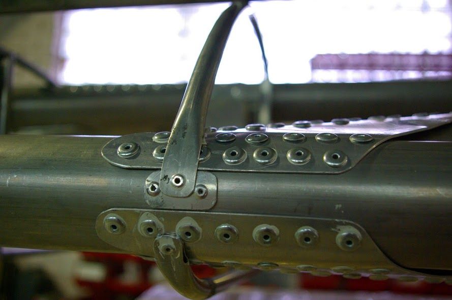

Поддерживаю, Владимир Павлович, извините за вторжение. Перемещусь во спрашивающие. На фото - передняя кромка Вашего "Ворона". Вопросы:
1. Как соблюдается теоретический контур профиля при укладке обшивки носка крыла по выступающим головкам заклепок?
2. Как плющатся носки и хвосты нервюр - до или после формирования по профилю?
3. Как нервюры обрезаются в размер - до или после формирования по профилю?
4. Как учесть упругость материала при сгибании трубчатых нервюр? (если это где-нибудь было, поищу сам).
Заранее благодарю.
При сплющивании концов дужки получается отступление от теор. контура внутрь на участке, где сечение изменятся от  исходного до плоского; изгиб плоского участка по шаблону позволяет опять выйти на теор.контур. Напомню, что окончательно контур носка формируется  жесткой обшивкой  носка  - поэтому головки заклепок и находятся на внутреннем контуре этой обшивки.
Сплющивание выполняется после формирования профиля: заготовки брали с запасом по длине. Добавлю: на втором крыле дужки нервюр делали уже из квадратной трубки 12 х 12 х1, что во многом улучшило ситуацию как по стыковке элементов, так и по приклеиванию тканевой обшивки.
См. ответ на п.2
Опытным путем: согнутая дужка должна вкладываться в
контур (у нас - образованный парами вбитых в фанерное основание стерженьков.
