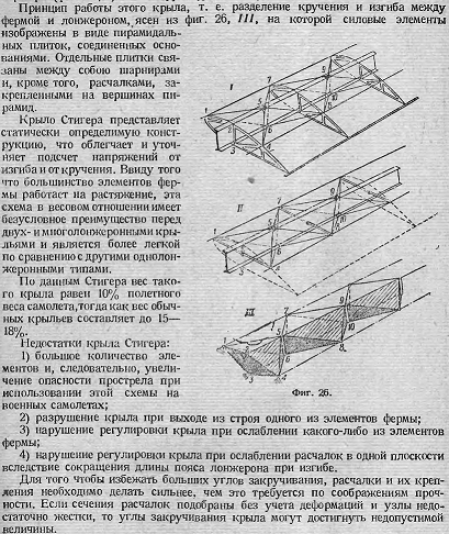

Ой Владимир Павлович, прошу прощение, моноспар это старое и как понял вышедшее из употребление название однолонжеронного типа крыла.  :-[
А инженер этот придумал такую конструкцию которая минимального количества элементов работающих на сжатие ( трубки или усиленные нервюры) и максимум на растяжение (растяжки), при том в весовая отдача по его расчетам составила только 10% от веса всего самолета при 15-18% общепринятых, но эта конструкция имела и недостатки решение которых и предложил Сутугин на выше рисунке. После прочтение этой главы из книги всё не как не мог вспомнить где в металле видел это крыло, пока не вспомнил на Вороне!
Вот первоисточник
    114,8 КБ · Просмотры: 297
Как следует из приведенного рисунка, схема крыла на Вороне принципиально отличается.
На рисунке лонжерон, вообще-то - классический, в то время, как на Вороне лонжерона-то и нет вовсе: роль верхней полки лонжерона выполняет верхняя труба, а нижней полки - две нижние трубы. Соответственно, каркас Ворона воспринимает все нагрузки как обычная треугольная ферма.

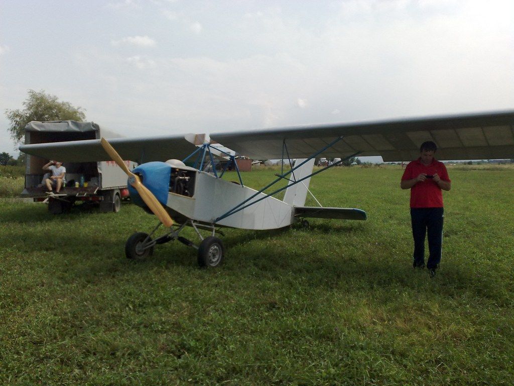

Здравствуйте! Владимир Павлович ,на своём самолёте угол поперечного V сделал 0 градусов , но наши аэродромные пилоты советуют сделать его положительным ,на пробежках и подлётах есть тенденция к крену ,чаще на правое крыло . Ну это может  и реактивный момент винта ,но всё таки думаю сделать угол 2градуса. Что Вы посоветуете .Самолёт такой.
    136,4 КБ · Просмотры: 246
Тенденция к крену, вообще-то, обычно проявляется у любого, начавшего полеты, самолета. Первым мероприятием для устранения этой тенденции, после первого же полета, является отклонение отгибной пластинки на элероне: последующие мероприятия проводят после безуспешности такого отгиба.
Влияние реактивного момента легко отследить, сравнивая поведение самолета на максимальном режиме двигателя и на планировании с полностью убранным газом. Для компенсации этого реактивного момента (если причина действительно в нем) правильнее всего отклонить ось двигателя - тогда в полетных режимах двигателя, его реактивный момент будет скомпенсирован смещением вектора тяги, а при убранном газе самолет остается симметричным. Вообще, у схемы парасоль очень велика перекрестная связь "крен-курс" и , например, на МАИ-223 можно сделать "бочку" одними педалями.
И, в заключение - двухградусная V-образность никаких особых проблем не создаст . Вот, двигаясь по шагам, результата достигнете гарантированно.
