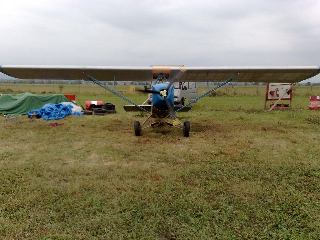

P.S. Судя по снимку, пространство между консолями у Вас не зашито, а зря - поток снизу вверх через это окно велик и существенно режет характеристики.
Это старая фотография ,потом всё было сделано .Спасибо за исчерпывающий ответ.

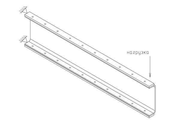

Владимир Павлович!
Как назначается диаметр и шаг заклепок крепления усиливающих швеллер пластин при показаном на эскизе нагружении?
Корректна ли такая метОда:
- определив осевое усилие в растянутой пластине у заделки назначить диаметр и количество (а следовательно и шаг) заклепок

Диаметр заклепок определяют из условия равнопрочности - срезное усилие заклепки примерно должно соответствовать усилию смятия самого тонкого в пакете, листа.
После этого определяют шаг заклепок, проверив его по потере устойчивости между заклепками.

Хорошо, с этим-то все понятно, но а если будет заведомо известно, что нагрузка не знакопеременная, то как определить минимальное потребное количство заклепок для растянутой пластины?
Собственно этот вопрос интересовал изначально.

Если нагрузка заведомо только растягивающая, заклепок вообще, в принципе, не нужно - достаточно приклеить на соплях, или вообще не соединять (см. тросы - они прекрасно работают на растяжение без механической связи между нитями и прядями): но вопрос вряд ли об этом - надо рассмотреть ВСЕ случаи нагружения и, без сомнения, окажется, что есть и сдвиг, а , может быть, и сжатие.

Да нет же, Владимир Павлович, речь веду именно о схеме данной в посте #262 - консоль в виде швеллера, полки швеллера усилены пластинами, нагрузка только в одном направлении и приложена так, что швеллер только изгибается, задача - определить минимальное потребное количество заклепок для крепления пластины усиливающей растянутую полку.

кручение никак не берется, потому что его нет, как нет и никакой обшивки, изображенная на вышеданном мною рисунке конструкция - это всЁ что есть и ни с чем более она не сопрягается... ну а если все-таки сопрягается, то лишь со все неослабевающим стремлением автора вопроса выяснить как
Для растянутой, и никакими другими нагрузками, полки, потребное количество заклепок РАВНО НУЛЮ, т.е. вообще нет никакой необходимости как-либо соединять полку с пластиной - они при такой нагрузке не сместятся друг относительно друга. Можете подвязать их друг к другу веревочкой, приклеить канцелярским клеем, или установить произвольное, по Вашему усмотрению, число заклепок произвольного диаметра - ничего в силовом отношении не изменится ( если только отверстия под заклепки не сделают сечение меньше потребного).

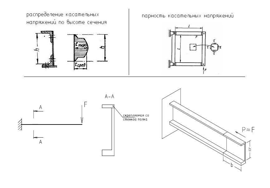

r_clone сказал(а):
в сечении консоль - уголок (см.рисунок, А-А было), по тем или иным причинам возникла необходимость подкрепить консоль, подкрепляем так как показано на А-А стало, если я Вас правильно понял, то стыковой уголок и полосу корректно будет скрепить
Трудно было сразу изложить проблему, дабы избежать совершенно лишних высказываний?
В свете сказанного сейчас, задача ВОВСЕ не в соединении двух растянутых пластин (об этом уже сказано-пересказано) - а в соединении полки со стенкой. И, в этом случае, рассчитывать заклепочный шов следует, исходя не из растяжения, а из перерезывающей силы между полкой и стенкой.
НадеюсЬ, Вы меня избавите от необходимости излагать методику такого расчета, а постараетесь понять ее самостоятельно: результат изысканий я обязуюсь прорецензировать.

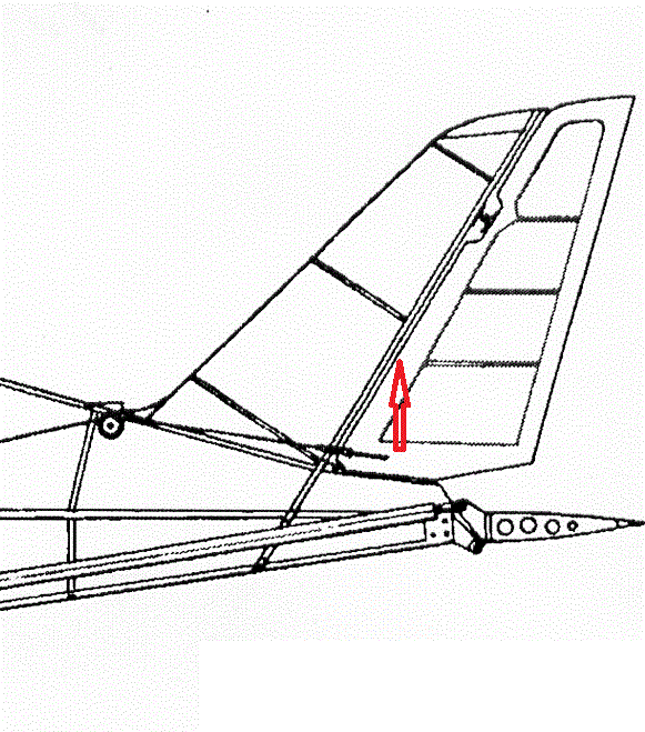

Здравствуйте. На что влияет наклон оси вращения РН? Не увеличивает ли угол атаки крыла при отклонении?
    55 КБ · Просмотры: 268
Не думайте об этом: эта теоретическая составляющая боковой силы мизерна.

Владимир Павлович, для рецензии.
Опираясь на азы сопромата
а) о распределении касательных напряжений по сечению тонкостенной балки
б) о парности касательных напряжений
делаю вывод, что при скреплении полки и стенки получаю следующую картину - на участке консоли равном высоте стенки полка сдвигается силой примерно равной приложенной нагрузке, следовательно для всей консоли сдвигающая полку сила увеличивается пропорционально длине консоли.

У меня нет слов: счесть идентичными склепку двух слоев полки и полки со стенкой я не смог бы и в кошмарном Считать сечения в  #262, равнозначными, также не представляется возможным.
Должен заметить, что возникают подозрения в недобросовестности вопросов и преднамеренности таких различий.
Тем не менее, заклепочный шов следует рассчитывать из условий сдвига между сопрягаемыми элементами, что будет зависеть от соотношения их сечений - ступенька на картинке эпюры в Ответ #276  и будет соответствовать потребному сечению заклепок.
