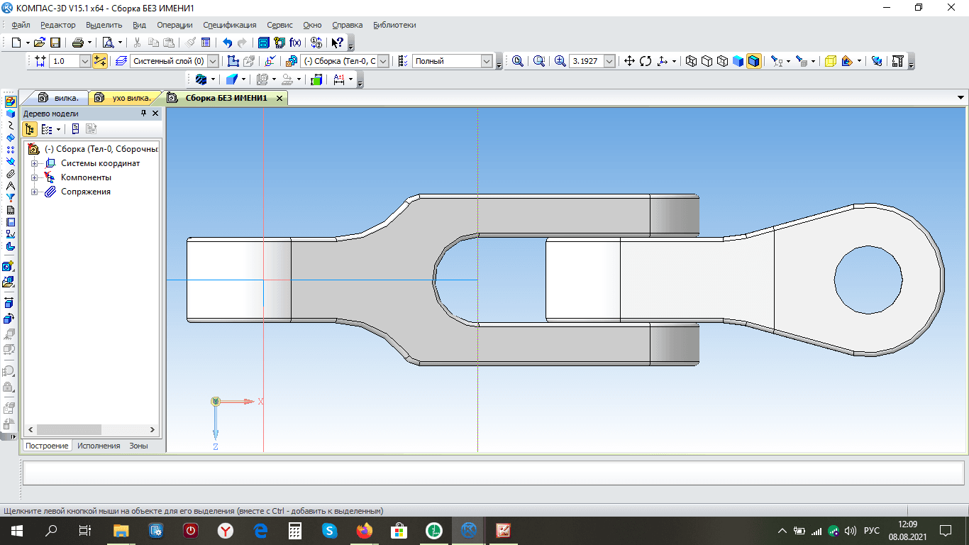

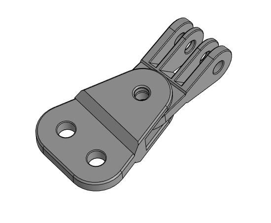

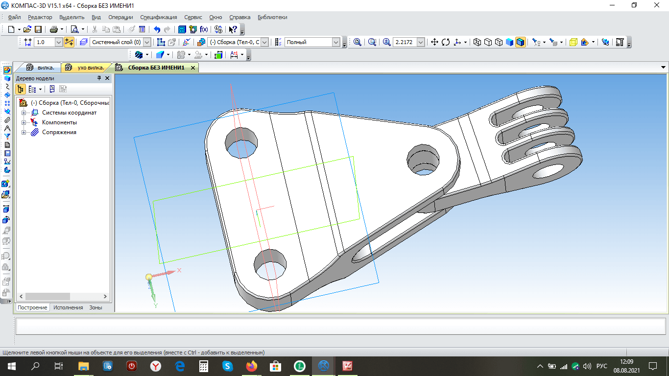

А вы сможете их потом на станке выполнить ? Если сможете или знаете кто сможет на чпу выполнить подскажите . На обычном фрезере я их точно радиусными не сделаю . Да и чем вам ступеньки не угодили , мяса там более чем достаточно . Хотя если предварительно высверливать , то они сами и получатся ( это если в ручном режиме делать )
Питер
Напильником - на раз два ) Ступеньки - эко концентраторы напряжений.

Подождем резюме В.П. А я в эти новые технологии погружаюсь для того что бы напильником работать ?? Если не найду кто сможет на чпу такие детали отфрезеровать вторую деталь точно придется делать из листовой 3-ки нержавейки . А там и радиусы будут и скругления сами по себе образовываться при гнутье . Это первую вилку тяжело технологически при помощи сварки сделать . А со второй деталью проблем нет , минута на лазерной резке и пять на гибку .

Я понимаю про что речь идет , только мне еще надо соблюсти одно условие расстояние между осями крайних болтов не должно превышать 88мм , а радиусы добавим .

И на вашем варианте сверление вертикальное , в таком положении я этот узел не поставлю на место там уклон гр 30 должен быть .
rotordive
Прямых углов недолжно быть вообще! И уж тем более в корне проушин вилок !
Сначала на прямоугольном бруске, вертикально высверливаются по разметке, все отверстия под болты и радиуса под пазы, в двух плоскостях.. Потом пазы фрезеруется. А потом по контору, хоть на фрезере хоть напильником.
Делается обычными концевыми или дисковыми фрезами. Радиусную дисковую можно переточить из обычной. На "худой конец", сначала просверлить отверстия, а затем прорезать проушины хоть ножовкой.
Lapshin
Судя по всему - правая сторона крепится к крылу, а левая к подкосам: ну да, примерно такова схема.
Уголки (внутренние), безусловно, следует скруглить, а наружные достаточно притупить. Переточить фрезу под радиус для этого имеет прямой смысл - впоследствии скругленные выборки потребуются чаще. В качестве замечания добавлю, что перемычки проушин правильнее рассчитывать по Астахову, стр.150 - сейчас они сильно переразмерены. И втулочки нужны.

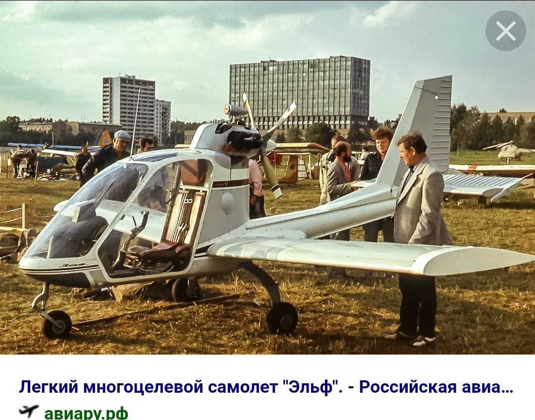

Доброго здравия Владимир Павлович ! Что то давненько вас не видно на форуме , надеюсь у вас все в порядке ! Вопрос по моему самолету. В процессе пробежек и подлетов , выяснилось , что при даче максимального газа , даже угол в 11 гр ( по установке двигателя ) не спасает от возникновения пикирующего момента И самолетик не очень охотно поднимает переднюю стойку . И наоборот в процессе полета по прямой на высоте 1-2 м после прибирания газа на скорости 80 + км/ч возникает момент когда пикирующий момент пропадает и возникает попытка взмывания , которую приходится чуток компенсировать . Есть ли возможность как то устранить это дело ? или это особенность конструкций с толкающим винтом и к ней надо просто привыкать ?.
Aleksfomik
ОТЛИЧНО! МЫ МИРНЫЕ ЛЮДИ, НО НАШ БРОНЕПОЕЗД...
Из-за подобной (но более критичной) особенности, помню, в Тушино на СЛА (если не путаю, 87) так и не смог оторваться от грунтовой полосы очень симпатичный самолётик низкоплан цельнометаллический с монококовым фюзеляжем с толкающим высокорасположенным винтом.
Не вспомню имя того самолётика.
Кажется "Эльф" или что-то подобное.
