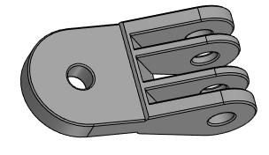

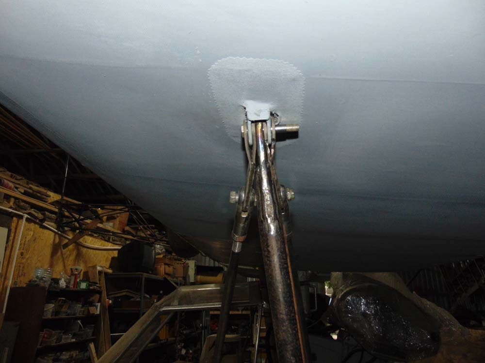

Владимир Павлович , извините еще понадоедаю немного . К такому варианту замечания есть ?
Lapshin
Чтой-то, многодельно. И все детали работают кое-как - отрывают уши, гнутся и пр.
Может быть, сделаете переходную деталь, закрепленную на крыле шарнирно на горизонтальной оси за имеющиеся уши - а подкосы - каждый за свое ухо с перпендикулярной (ыми) осью(осями)?
samodelkin_33rus
Я люблю этот Форум!
Принял спасибо , будем думать из чего и как сделать . Я понимаю про что вы говорите , есть у меня такие узлы от Ан2 . Но в моих условиях такую деталь из цельного куска проблематично отфрезеровать . Только если сварной вариант .
Lapshin
Я бы напильником и ножовкой, не считая дрели (сверлильного станка) сделал бы без проблем.

samodelkin_33rus
Я люблю этот Форум!
Владимир Павлович , я так думаю что вы от меня добиваетесь , такого варианта этого узла ?
