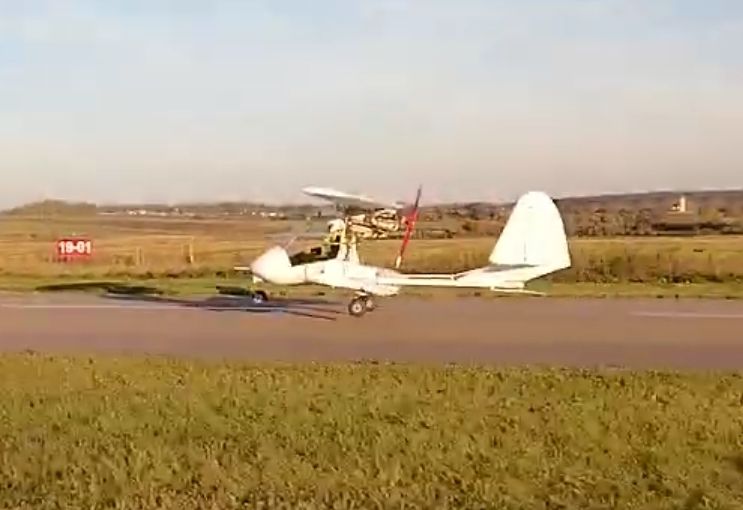

Доброго здравия Владимир Павлович ! Что то давненько вас не видно на форуме , надеюсь у вас все в порядке ! Вопрос по моему самолету. В процессе пробежек и подлетов , выяснилось , что при даче максимального газа , даже угол в 11 гр ( по установке двигателя ) не спасает от возникновения пикирующего момента И самолетик не очень охотно поднимает переднюю стойку . И наоборот в процессе полета по прямой на высоте 1-2 м после прибирания газа на скорости 80 + км/ч возникает момент когда пикирующий момент пропадает и возникает попытка взмывания , которую приходится чуток компенсировать . Есть ли возможность как то устранить это дело ? или это особенность конструкций с толкающим винтом и к ней надо просто привыкать ?.
Как понимаете - роль Дельфийского оракула мне не подходит: и не зная достоверной информации, рекомендации могут оказаться ошибочными.
Посмотрите, что у вас с центровками, местами установки осеовных стоек, стат. моментом ГО... список можно продолжать.
Кстати, на Авиатике, есои память не изменяет, угол заклинения мотора больше 11 градусов.

Угол заклинивания не менял моторама заводская . ГО оперения +0.3м к стандартному варианту , с учетом выпрямления крыла ( без стреловидности ) еще+0.2 м примерно . Центровка в пределах 25 % . Подвешивал в точке 25% хорды крыла за место среднего эквивалентного крыла на трубе -пилоне . Летит устойчиво нареканий от опытных пилотов по курсовой устойчивости нет . За исключением того что отрывается с трех точек . Но это видимо влияние пикирующего момента . Биплан Авиал . - YouTube
На мотопланере Коршун В.А.Домброва, практически копии классического Коршуна 3 (ХАИ-29) угол заклинения мотора как и крыла 5 градусов. У него нет такого эффекта. В Петербурге на "Гусе" (тоже точной копии "Коршуна", только трубчатого) угол заклинения мотора 0 градусов, и наблюдается такой же эффект кабрирования при сбрасывании газа, как на видео "Погоня". В чем логика наклона вниз оси винта? Чтобы оперение обдувать сверху, создавать кабрирующий момент, чтобы при сбросе газа появлялся пикирующий и компенсировал кабрирующий от потери тяги из-за верхнего расположения тяги? Правильно понимаю? Где-то написано в каких-нибудь книгах или статьях об этом?
Ведь наклон оси винта вниз плечо увеличивает от центра тяжести до оси тяги...
Сегодня по весам определили центровку с учетом погрешностей при измерении получилась от 26-28% САХ среднего эквивалентного крыла . При полете по кругу выяснилось что ручку с усилием приходится держать в нейтрали . Тянет вперед . Такое ощущение что вроде передняя центровка . , Хотя цифры говорят что в норме . Углы установки крыльев , соответствуют РТО . Установил триммер пока без привода зафиксировал пластиной с боку с тремя отверстиями что бы можно было переставить углы .
Мне показалось или у вашего самолётика и на самом деле плоскость вращения винта жутко наклонена по часовой стрелке?
Ну с таким углом наклона плоскости вращения винта это наверное и не удивительно.
Поток от винта бьёт в руль высоты сверху!!! И естественно, что руль высоты от такого воздействия будет стремиться уйти вниз.
От этого и соответствующая нагрузка на ручке управления.
Поверните двигатель с винтом так, что бы поток от винта перестал удараться в руль высоты с верху и нагрузки на ручке управления заметно снизятся.

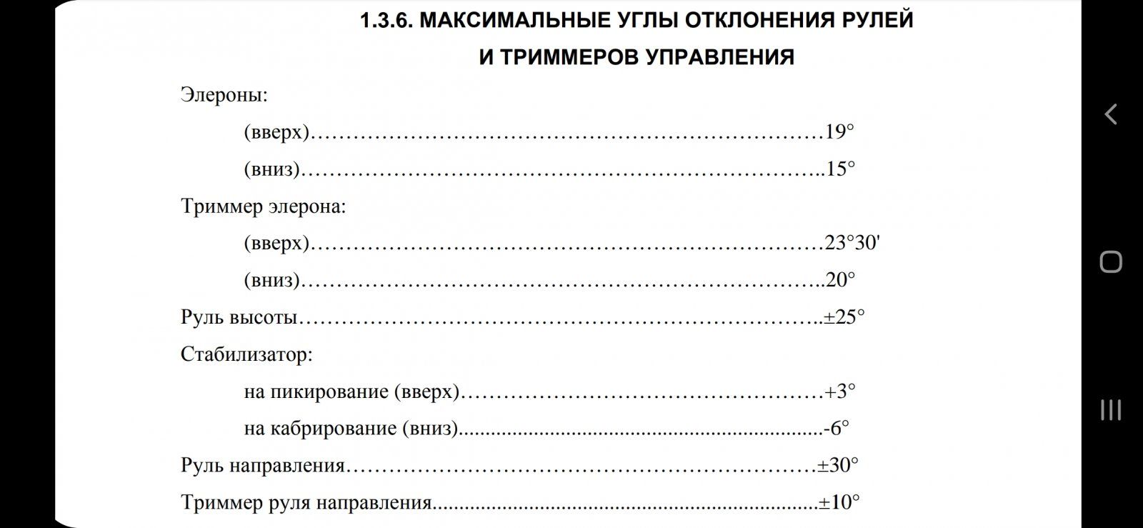

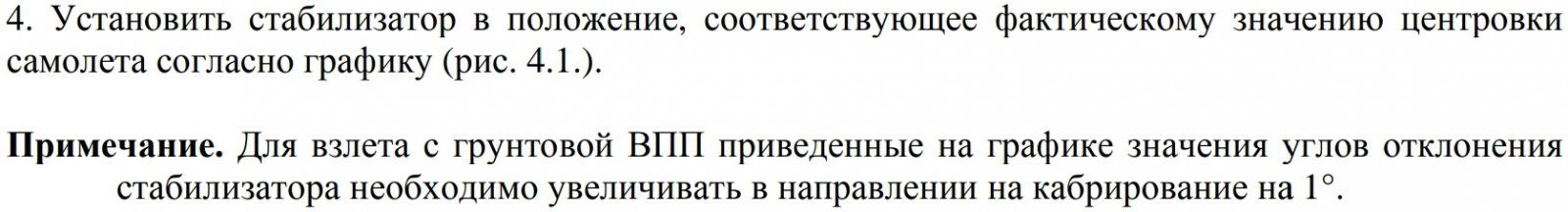

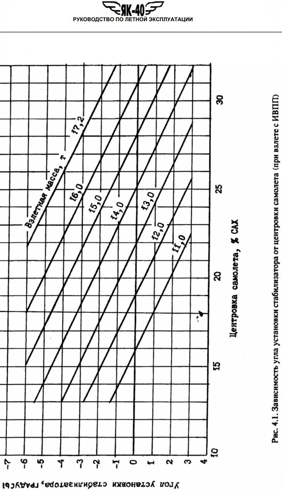

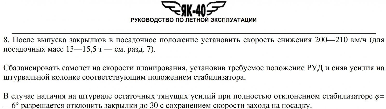

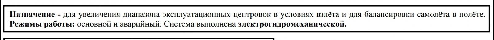

Переставной стабилизатор ГО с ЯК-40 в качестве примера рассмотрите. Только вот работу его вы описали с точностью до наоборот. Во взлётно-посадочной конфигурации крыла и на малых скоростях полёта установочный угол стабилизатора (отрицательный) увеличивается. А с увеличением скорости и после уборки механизации крыла - уменьшается...

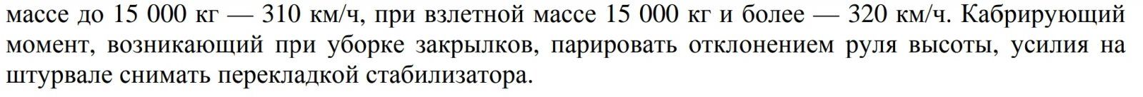

По Вашему ЯК-40 игнорирует законы физики? 🙂
Регулируемый горизонтальный стабилизатор предназначен для
Углы отклонения для Як-40
Подготовка к взлёту ЯК-40
После взлёта убираем закрылки
На посадке при выпуске закрылков возникает пикирующий момент, поэтому стабилизатор наклоняем в самые -6

Опустите на градус, полтора вниз носок стабилизатора или повесьте груз в хвост. Наверняка что то посчитали по центровке не верно. Кстати на стандартной Авиатике по -моему груз присутствует в хвосте.
И да, на крайних выпусках Авиатики был изменён угол наклона винта с 11,5° до 6,5°
Интересно, уменьшился ли при этом эффект задирания носа после сброса газа?
Как я понимаю смысл наклона оси винта вниз - наклонить струю воздуха от винта вниз, которая быстрее скорости полета.
Создается кабрируюший момент и мы вынуждены или ручку от себя немного держать или триммер сзади руля на кабрирование установить или триммирующий стабилизатор, если он есть вниз на кабрирование опустить. И тогда, когда тягу убираем, ручка отдана на пикирование уже немного, самолет сам должен опускать нос, или уменьшать эффект кабрирования при высоко расположенном векторе тяги.
