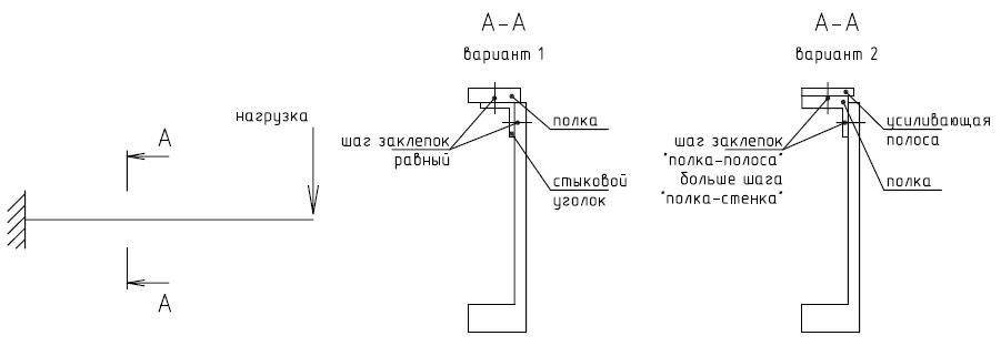

  Ох . Ну если окажется что склейка алюминиевой обшивки с алюминиевой-же нервюрой окажется удовлетворительной , то делать нечего , придется колотить , и не исключено ,что  клепать тоже .  Утешает ,что нервюры маленькие . Я не фанат простых путей , но знать истину не лишнее , для спокойствия душевного. 🙂
Считать сечения в#262, равнозначными, также не представляется возможным.
Должен заметить, что возникают подозрения в недобросовестности вопросов и преднамеренности таких различий
Да, сечения не равнозначны, также подтверждаю Ваши подозрения в моей по части вопросов "недоброй совести", которая объясняется (или оправдывается) лишь тем что стремлюсь разобраться в вопросе.
Тем не менее, заклепочный шов следует рассчитывать из условий сдвига между сопрягаемыми элементами, что будет зависеть от соотношения их сечений - ступенька на картинке эпюры в Ответ #276  и будет соответствовать потребному сечению заклепок
Верна ли моя попытка проиллюстрировать сказанное?

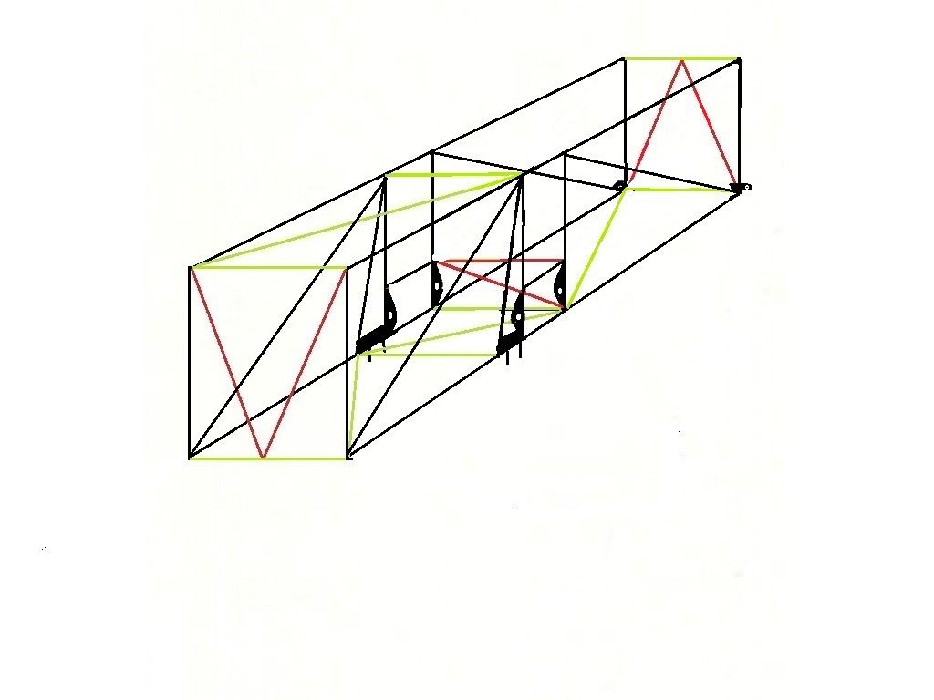

Здравствуйте.Подскажите.
Ферма из труб ст-20 18х1. Лонжероны консолей вперехлест стыкуются.  Подскажите, можно ли прямоугольник в центре (ширина  по внешним сторонам 108мм так и оставить без диагональной связи. И вообще в целом, не нагородил ли лишнего, пропустив нужное?

Такой прямоугольник лучше всего зашить стеночкой: в ней даже могут быть отверстия, если хочется выкинуть каждый лишний грамм. Собирать много стержней в одной точке (левый верхний угол прямоугольника) я бы также не рекомендовал.

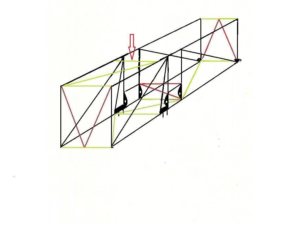

Спасибо. А обязательно ли иметь защемлять главный лонжерон с обоих сторон? Можно ли односторонне?  Ведь есть еще вторая точка крепления
Надо исходить из того, что сила, переданная на каркас ф-жа с некоторым плечом, создаст изгибающий момент, который также надо воспринять; при взятии нагрузки с двух сторон восприниматься должна, практически лишь только подъемная сила без момента. Нельзя исключать возможность закрепления лонжерона с одной стороны - но при этом надо понимать и действующие нагрузки и схему их восприятия.
Давайте, проиллюстрируем обсужденное иначе.
Пусть лонжерон (швеллерный, или двутавровый - все равно) будет монолитным, напр. цельнофрезерованным. Теперь на полку положим полосу из фольги: имея тот же модуль упругости,что и основной материал, при нагружении эта полоска приобретет те же напряжения, что и остальная полка - но для ее нагружении потребуются совсем малые сечения соединительных элементов. Теперь заменим эту полоску полосой из листа дюраля, вначале, тонкого, а затем все толще - одновременно будут расти и потребные сечения заклепок, вплоть до того, что будем считать, что вся нагрузка на полку воспринимается накладной полосой. Тогда заклепками потребуется передать всю перерезывающую силу, равную q*l, где q соответствует погонной нагрузке по размаху, а l - расстоянию от конца консоли до рассматриваемого сечения: вот и считаем заклепочный шов в нескольких сечениях и задаем диаметр и шаг заклепок, несколько раз изменяющийся вдоль размаха.
Соответственно можно скорректировать величины при разных соотношениях накладной полосы и основной полки. Ваша картинка, да, справедлива для такого нагружения - но в реальности, все же, всегда необходимо считать и на, минимум, половину основной нагрузки, направленной противоположно: не факт, что подобранный по вышеизложенной методике, шов, станет держать всегда. Так, при тонкой накладной полосе, вполне достаточный при растяжении, шов, заведомо выключит эту полосу из работы на сжатие, как раз из условия потери ее устойчивости.

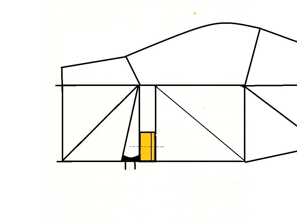

И еще вопрос: Можно ли сместить верхнюю распорку вперед для удобства посадки высадки? Из статистики есть и такие варианты с замкнутым шпангоутом и с незамкнутым

Теперь на полку положим полосу из фольги... Теперь заменим эту полоску полосой из листа дюраля...
Рисуя эскиз к Ответ #285 хотел дать "А-А вариант 3" с толстой полкой и более тонкой усиливающей полосой снабдив ремаркой "шаг больше чем для вар.2", но заленился вырисовывать.
В общем разобрался.

При чистом растяжении-таки, прекрасно можно было обойтись передачей перерезывающей силы на стенку лишь от основной полосы: накладная, в той, или иной степени (в зависимости от схемы нагружения) нагрузилась бы и так: достаточно закрепить накладку на концах.

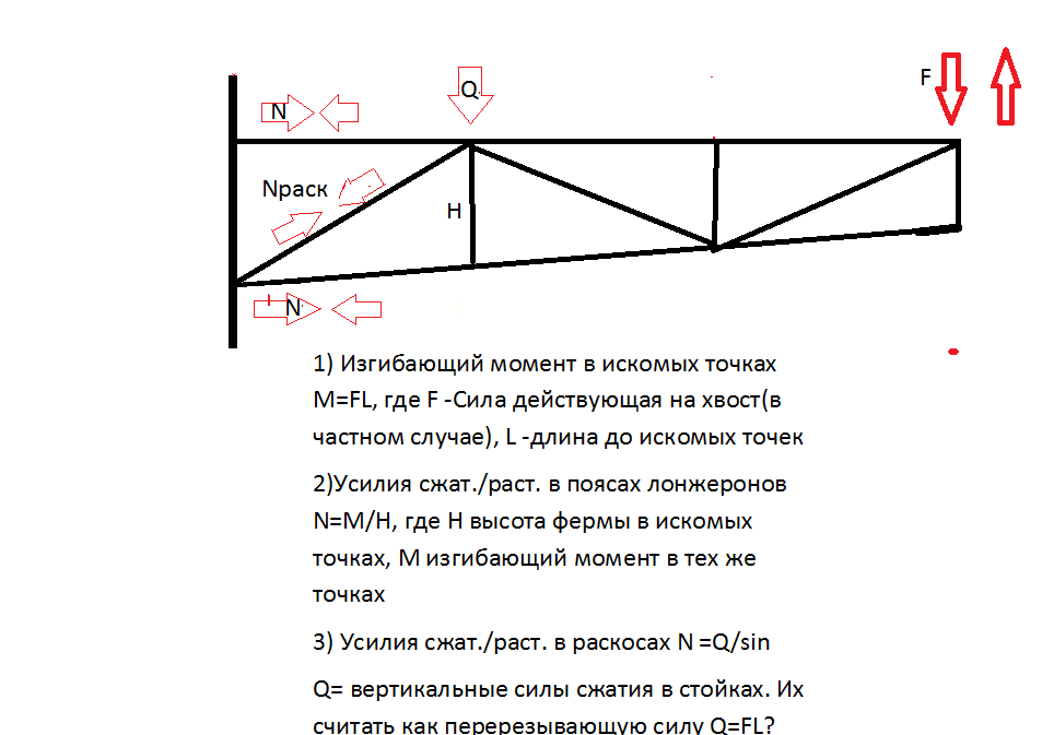

Здраствуйте. Как считать на изгиб боковинку ферму. Так?
    14,8 КБ · Просмотры: 252
Вы хотите, чтобы я прочел лекцию по фермам - на это не рассчитывайте. Форма постановки вопроса также неприемлема.
Извольте ознакомиться напр. с Астаховым (здесь в файловом архиве, по-моему, есть): стр. от 308 и стр. 566.
