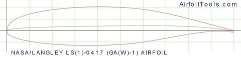

Здоров слава Богу Владимир Павлович и такой профиль стоял на самолете прекрасно выполняющем сложный пилотаж. Обратный конечно не крутил ,но в остальном вполне был не плох.

Про сложный пилотаж вопросов нет - можно ставить любой профиль, хоть нарисованный от руки. Высший же пилотаж предъявляет определенные требования к выполнению фигур и эволюций: для этого ГАВ - ни о чем.

Ну, я так понимаю о высшем пилотаже речи тут в этом проекте нет , а вот с применением этого профиля вскрылась хорошая особенность, самолет имел ещё более короткий разбег. Флаперон врезанный в плоскости имел свою ось именно по соприкосновению нижней дужки и хорды на весь размах .
