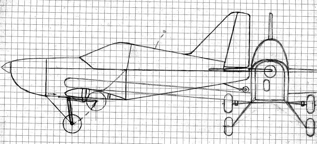

Владимир Павлович, приветствую.
Проектирую свой самолетик, аргоподобный, и немного уже даже делаю. Отталкиваюсь от готовых элементов - есть облетанное крыло, хвостовое оперение. Сейчас собираю фюзеляж и раздумываю над шасси.
Почитал всю ветку про Люсиоль, заинтересовало его конструкция шасси. Я так понимаю у него там основная рессора стержневая (наверно титановая, как на Сонексе), но на Сонексе титановый стержень зажат в мотораме и пружинит как вбок, так и назад, а на Люси движение назад заблокировано передней распоркой и поэтому стержень пружинит в бок и не проворачивается - это как я понял и пока ничего интересного не сказал - это было предисловие, теперь вопрос.
Я хочу повторить конструкцию шасси Люси, только сделать его убирающимся назад, за счет того, что в верхнюю точку закрепления передней распорки двигать по направлению вдоль фюзеляжа к хвосту, а основная пружинящая рессора будет крутиться вокруг точки закрепления на фюзеляже. Колеса уйдут в крыло в полуутопленое состояние - за лонжерон, на котором поставить замки для фиксации стойки в убранном положении. Тянуть можно просто ручкой из кабины, на манер как выпускаются закрылки в Бланике, если сил хватит, если нет, то поставить червяк и крутить его маленьким эл. моторчиком.
Технически вроде бы изящное решение, не грамоздкое, не особо утяжеляющее конструкцию, и сопротивление уменьшим и безопасность от капотирования повысим. Как вы считаете - имеет такая идея право на осуществление?

Думаю, однако, что диагонально расположенная под нижней поверхностью крыла, рессора, и свое сопротивление от поворота не сильно уменьшит - и, главное, крыло от этого потеряет часть подъемной силы, одновременно повысив лобовое сопротивление.
Что получится в сумме - не знаю точно, сбалансируется ли уменьшение проекции рессоры на плоскость, перпендикулярную потоку в случае круглого ее сечения (если некруглое - однозначно увеличится) + дополнительное сопротивление от интерференции крыла и рессоры, утоплением части колеса (около 40%) в крыло - но точно знаю, что сделав грамотные обтекатели на рессору и колеса, сопротивление станет гораздо ниже.

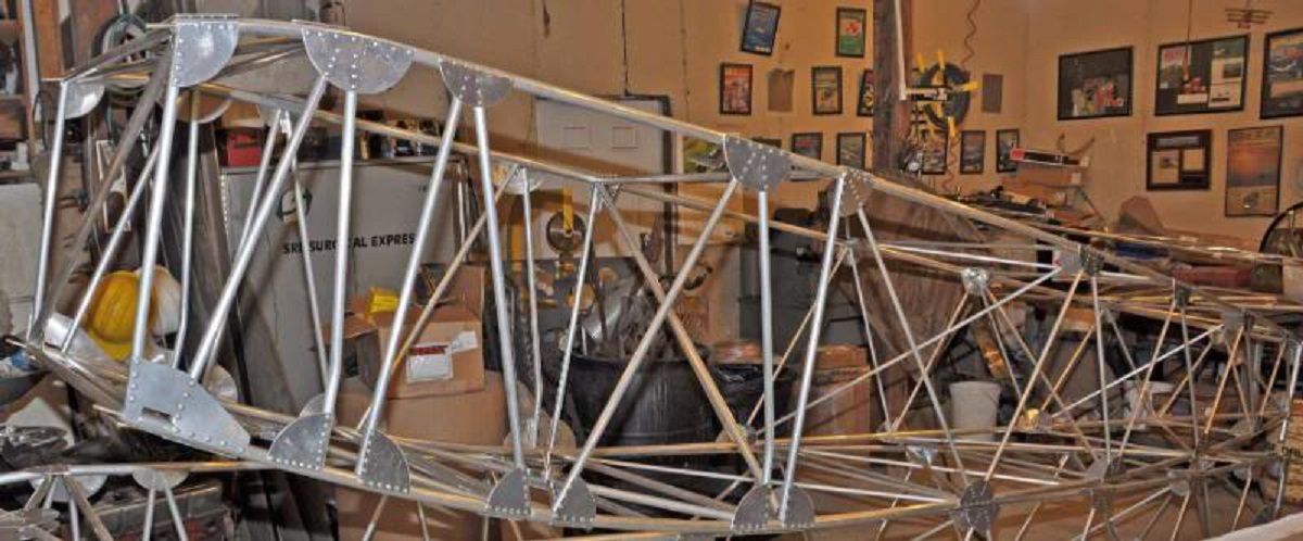

Здравствуйте Владимир Павлович! В формуле Эйлера есть коэфициент заделки концов стержня. Подскажите пожалуйста каким его принимать при расчете устойчивости стержня в конструкции как на фото

В фермах заделку стержней обычно считают с коэффициентом, равным 2.
На ферме, изображенной на фото, вызывает удивление форма книц, которые между соседними стержнями фермы имеют выпуклую форму: как правило, делают наоборот - вогнутую, или, хотя бы, прямые линии. Кроме того, имеется и еще одно, доволльно серьезное замечание: Ваши кницы соединены с трубами лишь с одной, наружной стороны - т.е. передавая нагрузку со стержней на кницы, создается изгибающий момент, равный произведению силы на плечо, соответствующее радиусу трубы. Поэтому, считать надо и на эту изгибающую нагрузку, или (что лучше) установить кницы и с внутренней стороны, чтобы нагрузка с трубы сдавалась симметрично.
Насчет книц еще вопрос. Правильно ли считать сечение косынки равным сечению раскоса? Как правильно посчитать косынку, когда в одной точке сходятся 2-3-4 раскоса?

Нет, неправильно.
Куда более правильным будет считать кницу равнопрочной с заклепками, количество которых определяется нагрузкой.
Для расчета количества заклепок надо посчитать нагрузки в каждом стержне и поделить нагрузку на допустимую срезающую нагрузку на заклепку.
