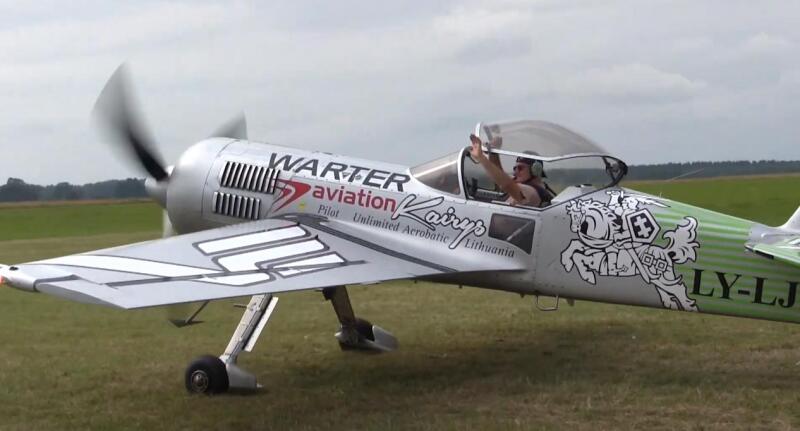

А такие "стекатели"?
Lapshin
Гуано, признаться - хоть и сам приложил руку. Расчет был, что и лаптями не покажутся и сопротивление снизят - однако, единственным заметным следствием оказалась все та же грязь, мгновенно заполняющая просвет между резиной и стекателем.
Про дизайн не комментирую.
