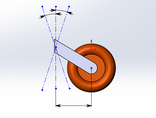

Здравствуйте Владимир Павлович!
Вопрос по хвостовой опоре шасси. Подскажите пожалуйста как влияет наклон оси поворота и вынос оси колеса на управляемость-устойчивость? Спасибо!
Не за что:если ось вертикальна - устойчивость положения колеса обеспечивается лобовым сопротивлением при качении. При повороте оси против часов, к этой устойчивости добавляется ещесоставляющая от веса, т.к. при повороте колеса, фюзеляж должен приподняться.
Ну и соответственно, при повороте оси по часам, сопротивление дает устойчивость, а вес стремится повернуть колесо задом наперед - и общая устойчивость определится балансом угла наклона и трением каченич колеса.

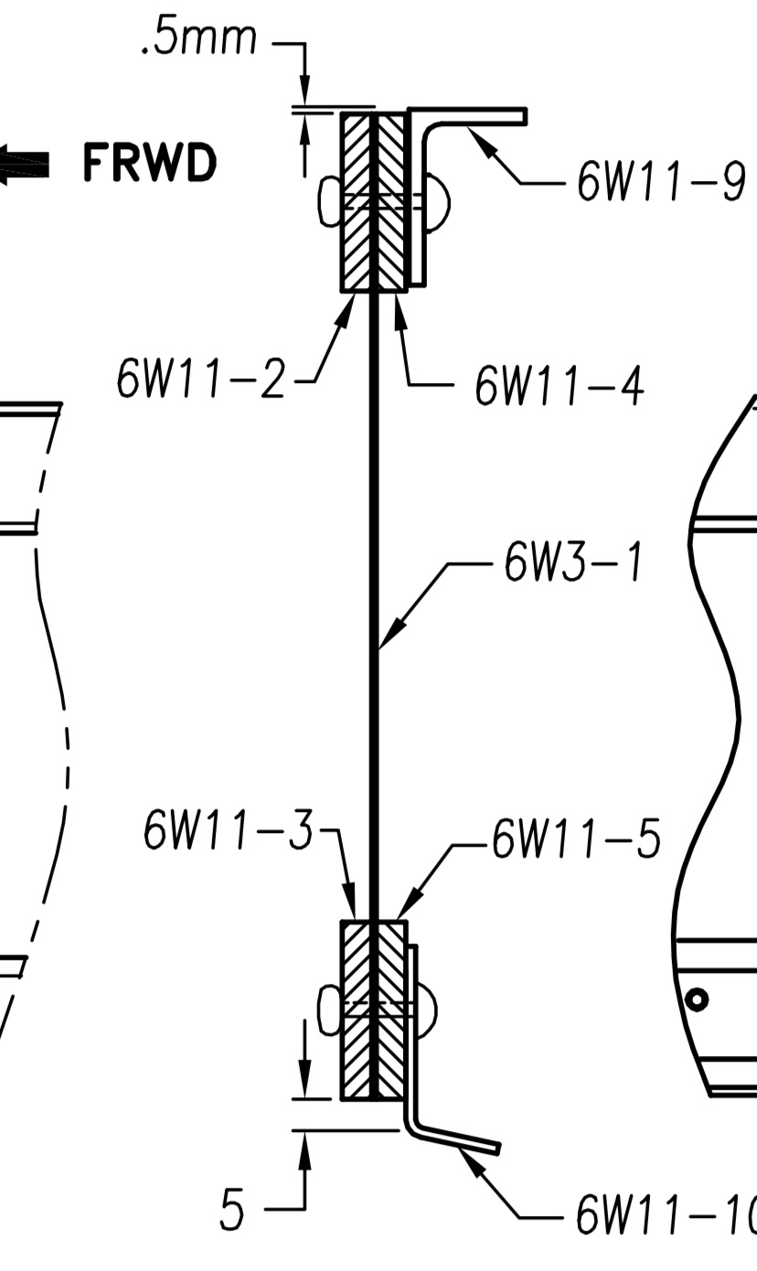

Владимир Павлович, день добрый!
Подскажите, пожалуйста, - имеет ли место быть такая замена в полке лонжерона крыла Zenith CH650 -- вместо полосы дюраля 40х6х3000мм вдоль верхних и нижних краев стенки лонжерона, склепанные две полосы 40х3х3000 мм? Ибо не хочется покупать 6 мм лист дюраля из-за 8 полосок по 40 мм.
На чертеже сечения лонжерона это детали 6W11-2, 3, 4, 5.
Спасибо.
    122,9 КБ · Просмотры: 162
Спасибо.
Легко.
На свободнонесущих крыльях вообще, наращивание сечения полок добавлением полос ближе к корню, является одним из стандартных решений.
Только, весь пакет
, наверное, проклепывать лучше, не заморачиваясь с приведением полки в подобие оригиналу.
