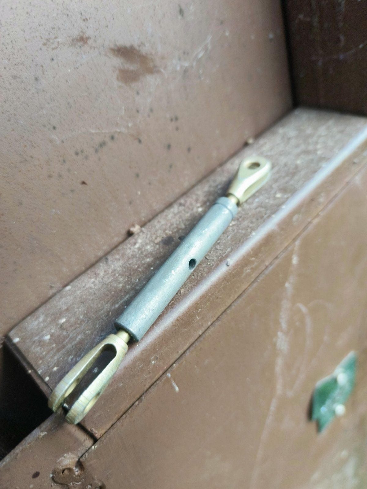

Сегодня, роясь по сусекам на даче, обнаружил некоторое количество доставшихся по случаю вот таких изделий. Понимая малую вероятность начала постройки самодельного ЛА (к счастью, до сих пор сохраняется, возможность проф. разработки своих проектов), эти изделия вряд ли будут востребованы, поэтому, с желающими реальными самоделами могу поделиться. Условие, собственно, в уверенности, что будут использованы в деле, а также в нежелании для этого сколь-нибудь утруждаться.
Контакты через личку.
Тандерчики авиационные. Вилки под 6 мм.

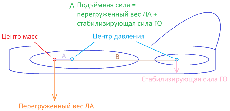

но мне не даёт покоя то, что при расчёте максимальной эксплуатационной нагрузки на крыло в тех формулах,
которые я видел, взлётная масса просто умножается на максимальную эксплуатационную перегрузку.
Однако если воспринимать максимальную эксплуатационную перегрузку как то, что мы хотим увидеть на
акселерометре в кабине, то очевидно, мы должны учитывать и потери на стабилизацию.
Ведь крыло должно нести не только перегруженный вес самолёта, но и стабилизирующий момент от ГО.
Или же эксплуатационная перегрузка - это не показания акселерометра в кабине, а некая абстрактная величина?

"Подъёмная" сила ГО и в горизонтальном полёте и, тем более при выводе из пикирования, направлена против подъёмной силы крыла
и заставляет последнюю компенсировать собой не только вес самолёта, но и себя, заставляя крыло выдерживать больше,
чем просто показания акселерометра в кабине умноженные на вес ЛА.
Прошу считать это сообщение иллюстрацией к моему последнему вопросу.

Итоговая подъёмная сила - это что? Подъёмная сила крыла минус опускающая сила стабилизатора? И зачем она мне?
Речь конкретно о максимальной эксплуатационной нагрузке на крыло.
Которая используется для расчёта лонжерона.
Внимательнее надо вопрос читать прежде чем писать про чушь и глупости.
В каждой книге по оценке прочности самолета для разных случаев расчета A, B, C и т. д. это дается. С соответствующими коеффициент безопасности. С соответствующим положением центра давления по хорде, с распределением нагрузки по размаху крыла. Учитываются масса самолета, масса крыла и, возможно, двигателей, а также эксплуатационная перегрузка. И эти данные соответствуют соответствующим требованиям норм летной годности.
Действительно так и при расчёте нагрузок на крыло это надо учесть (этот довесок догружает крыло), но ещё при расчёте крыла надо учитывать распределение массы самого крыла, ибо эта нагрузка разгружает крыло. Поэтому топливные баки выгодно располагать в крыле. А на крыле большого удлиннения ещё можно оба элерона (или их концевые части) немного отклонять вверх, тем самым разгружая крыло от изгибающего момента, таким образом происходит некоторое перераспределение аэродинамической нагрузки по размаху.
