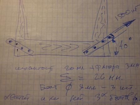

Владимир Павлович ,если не обременит,подскажите выдержит ли соединение подкоса крыла к фюзеляжу по смятию древисины(сосна). Я что то заплутал.Рис прилагаю.

Я правильно понял, что толщина шпанголута составляет 26 мм - тогда трех 8-миллиметровых болтов хватит, чтобы выдержать смятие шпангоута от нагрузки в полторы тонны.

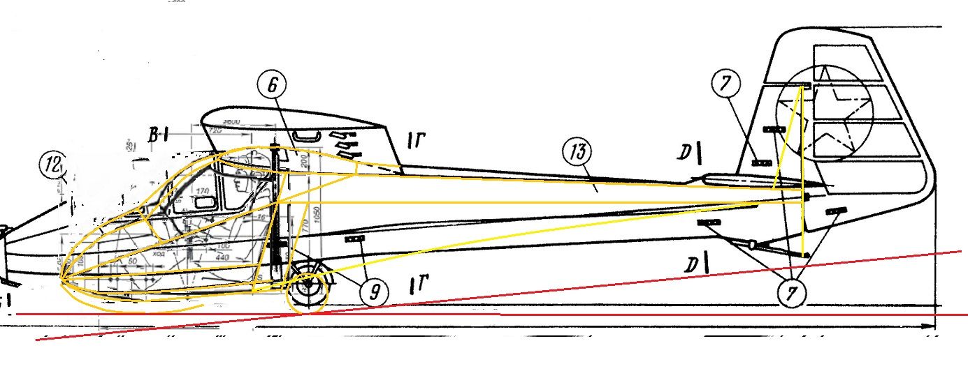

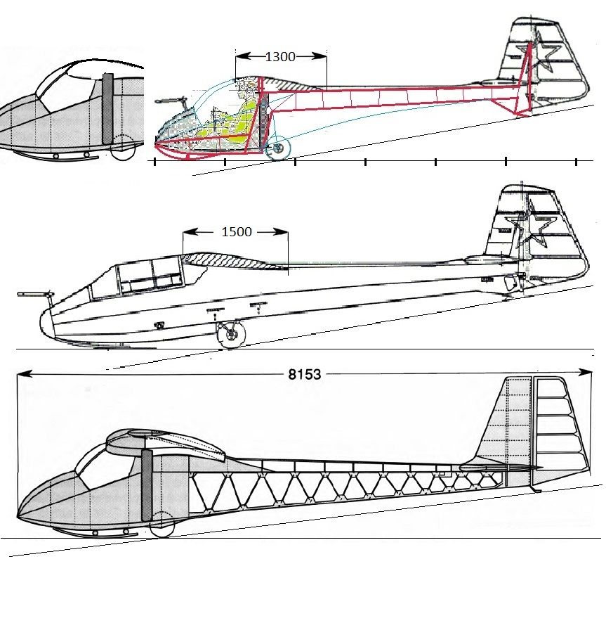

Приветствую!Давно не заходил на Форум,сейчас понемногу навёрстываю пропущенное.В свете вопроса про посадку "бок-о-бок" для планера,сам разделяю эту затею.Были ведь планеры Рубика,такой компоновки,но информации о них не много.
http://gliders-fega.freeweb.hu/dupla.html
http://gliders-fega.freeweb.hu/koma.html
Кроме того,Slingsby T.21,Т.46,Т.49(вообще красавцы),Caudron C800 с Луи де Фюнесом в кабине,из современных АС 7...Кроме всего прочего(проще обучение,один комплект приборов,компактнее в размерах),для меня такая компоновка представляла интерес с конструктивной точки зрения,возможность использования S-образной балки,предложенной Вами,Владимир Павлович,в ходе обсуждения планера.Мне такая схема очень понравилась,кабина виделась по типу Слингсби Т46,сзади чулок из термоусадки,крыло и оперение пропорционально уменьшены от Приморца...Как-то так.Всё это задумывалось для уменьшения массы планера.Владимир Павлович,как Вы считаете,стоит ли и дальше "копать" в этом направлении?Конечно,данных мало,но большего пока дать не могу,я пока далёк от авиации.

ВП спасибо за ответ. Может быть Вы поняли,что шпангоут целиком из фанеры? Нет 26мм это толщина шпангоута из сосны(20мм) плюс две накладки по 3мм. Значит держит?
Нет, все не так просто: вследствие разной жесткости накладок и материала шпангоута, смятие, фактически, будут воспринимать лишь накладки - а они могут воспринять только тонну до разрушения (т.е. если 1500 кГ - расчетная, а не эксплуатационная нагрузка).
Вывод: надо увеличивать, либо диаметр, либо количество болтов; либо толщину накладок, или вставить втулки под болты - возможно, что-то и еще.

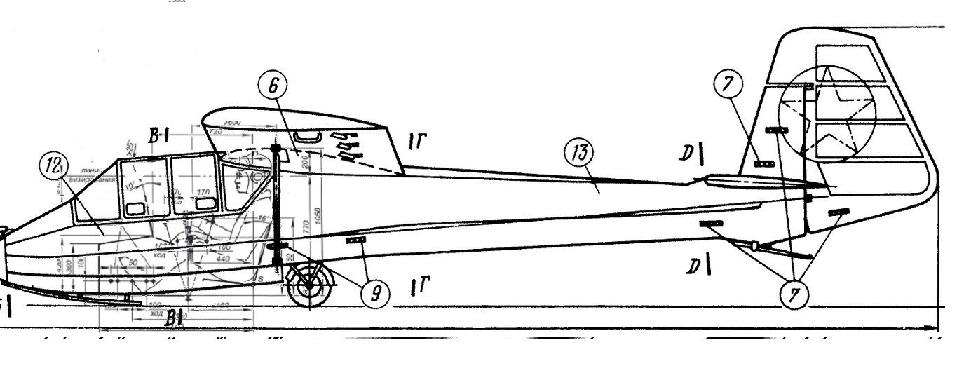

Приветствую, Владимир Павлович.
Как на Ваш взгляд может выглядеть планер для обучения при следующих хотелках:
Двухместный, расположение "бок о бок", старт-лебедка (высота затяжки 300 метров), предназначен для полета по кругу (только).
Признаться, экипаж "бок-о-бок" - совсем не самая лучшая компоновка для планера: чтобы получить более-менее приличное качество, потребуются довольно большие размеры и, соответственно, вес планера. Мне и не приходилось видеть хорошо летающего планера с таким размещением экипажа (за исключением одного - с размахом далеко за 20 м).
Иными словами - посмотрев на известный Приморец, можно представить себе примерный облик искомого планера.
      Компоновка "бок-о-бок" плоха еще тем, что при такой посадке невозможно (по крайней мере, для малого веса планера) разместить обоих членов экипажа в ЦТ, чтобы не было существенной перебалансировки при полетах вдвоем, или в одиночку, тогда, как в тандемной посадке задний пилот сидит практически в ЦТ, а передний уравновешивает хвостовую часть планера. Для самолетов эта проблема значительно меньше из-за наличия мотора впереди.
Предварительно поставленная  задача - спроектировать, изготовить не полноценный паритель, а именно аппарат для круговых полетов, с затяжкой лебедкой  и только, а там и качества 12 хватит.
Для полноценной "коробочки" с высоты 300 м такое качество слишком мало: фактически, 1-й и 2-й, а также, соответственно, 3-й и 4-й развороты окажутся почти совмещенными - и на КАИ-12 с макс. качеством 18.5 расстояние между этими разворотами не особо-то велико, не то, что у Бланика.
    Но я ничего не отвергаю: рисуйте, считайте центровки и их разбежку при разной загрузке - планер и получится наподобие
http://gliders-fega.freeweb.hu/dupla.html с теми же, примерно, размерами и весами, не меньше.

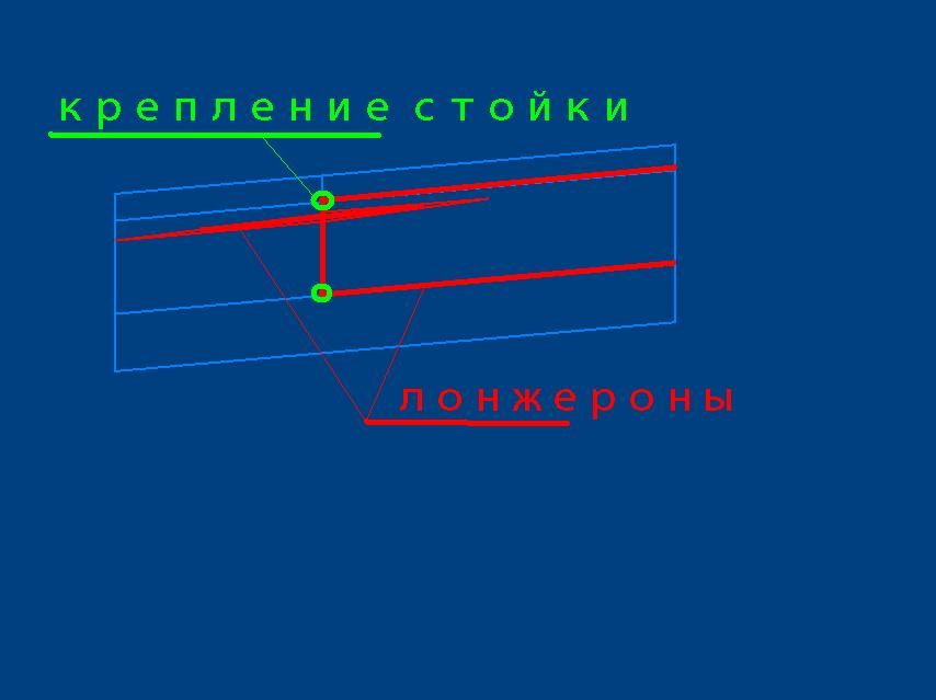

Владимир Павлович, а как Ваше мнение о NACA 43012A ? Удлиннение каждого крыла биплана отдельно 7.
И можно ли для восприятия изгибающей нагрузки в самом нагруженном месте крыла добавить третий лонжерон как на рисунке или в дополнение к основным двум? Если в дополнение, то как распределится нагрузка по трём лонжеронам?

С данным профилем вплотную не сталкивался: по характеристикам он и не плох, хотя, думаю, как и другие пятизначные NACA, требует достаточно точного соблюдения обводов.
Что касается третьего лонжерона - и двух, вообще-то, бывает многовато. Но если нет замкнутого носка, берущего кручение, тем более, для биплана со стойками и расчалками - два ложерона в самый раз.
Если лонжероны на картинке показаны красным - неясно, почему они заканчиваются у стойки: два лонжерона на весь размах; их сечения сообразны действующему моменту - и более ничего не нужно выдумывать.
Носок крыла предполагается из пенопласта и одного слоя стеклоткани или другой ткани. Это проще чем нервюры городить и точность лобика будет хорошая.
Спасибо за ответы, буду работать дальше)
