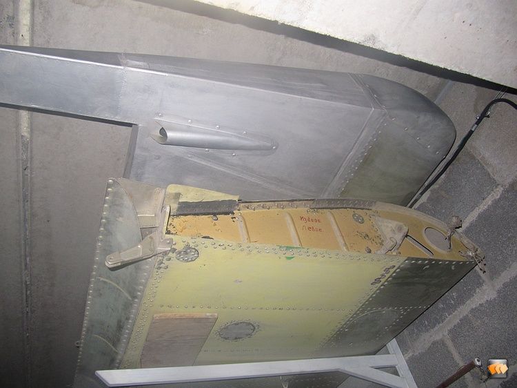

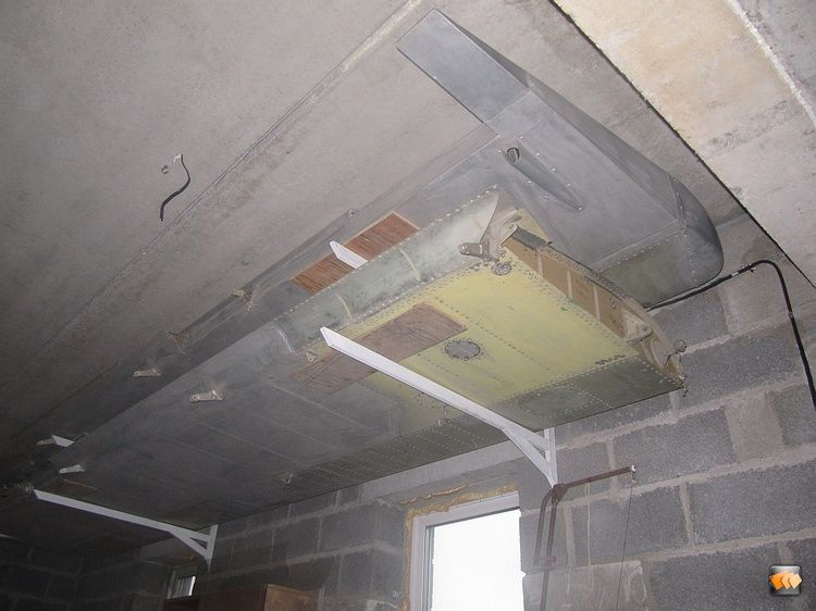

Доброго времени, Владимир Павлович.
Раз уж затронута тема о профилях Р-III, то позвольте и мне получить порцию ваших советов.
Имею крыло СЛ-90. Начитавшись разных мнений по поводу продольного шва обшивки на крыле и профиля Р-IIIА , имею спросить:
1. На сколько сильно портят аэродинамику крыла выпуклые заклёпки на лобике. Имеет ли смысл переклепать впотай?
2. Если я заменю тряпковую обшивку на металлическую не меняя лобика (хочется получить крыло не требующее перетяжки), т.е. расклепаю задний ряд заклёпок и заведу лист залонжеронной части обшивки под обшивку лобика, сильно ли повредит аэродинамике получившаяся ступенька?
С уважением.

1. Имеет ли смысл - решать Вам: при потайных заклепках уменьшится, в первую очередь, Схо - поэтому, если остальной самолет не очень аэродинамичен, то эту разницу не заметить.
2. Ступенька по потоку толщиной в полмиллиметра практически не будет заметна.

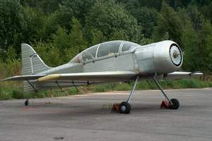

По ссылке - пилотажный самолет И-3
Это точно И-3? Не видел модификации с таким гаргротом.
Раньше был выражен переход от фонаря к фюзеляжу.
Гугль выдал, что это СП-55.
Тьфу, пропасть - и на старуху бывает проруха: конечно же, на картинке Як-54.
В контексте разговора о профиле Р111 сказал об И-3, как о чем-то само собой разумеющемся - а отличить низкоплан от среднеплана даже не удосужился.
СП-55, это Кондратьевская (Техноавиа) доработка Як-55, но стойки шасси от того же И-3 однозначно свидетельствуют, что перед нами Як-54: их доработками Кондратьев, как бы, не занимался.
