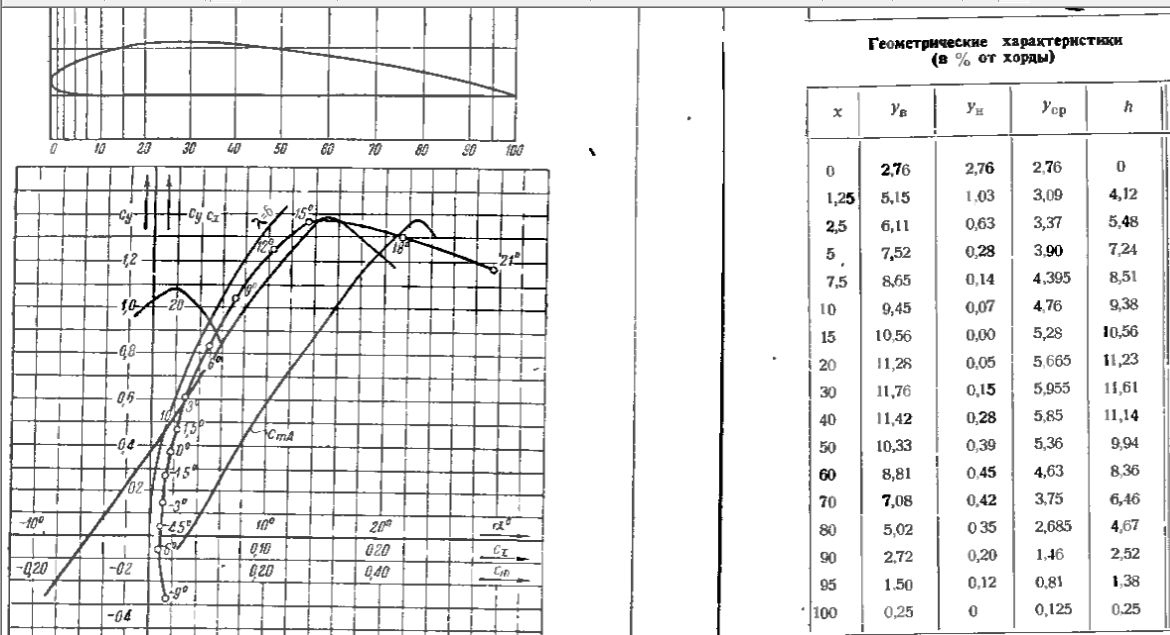

Владимир Павлович, а подскажите  про профиль DFS-P9-14, примененный вами на МАИ-223. Он чувствителен к соблюдению теоретического контура, загрязнению?
Профиль превзошел ожидания на основе приводимой в атласе, поляры.
- Судя по тому, что, из конструктивных соображений он был достаточно волюнтаристски модифицирован - радиус носка был увеличен согласно диаметру трубы, служившей передним лонжероном (д90), а нижняя дужка превращена в плоскость (в оригинальных координатах она чуть вогнута),- чувствительность конкретно к соблюдению координат не высокая.
- Относительно загрязнений: разного рода мошки, грязь, пыль - не чувствуются; однажды зимой было лениво счищать с крыла слой инея, образовавшийся за ночь - и самолет никак не хотел взлетать; а взлетев наконец, показал низкую скороподъемность, а на посадке, в процессе выдерживания, довольно резкое снижение подъемной силы на меньшем, нежели критический, угле. После очистки полетел, как ни в чем не бывало.

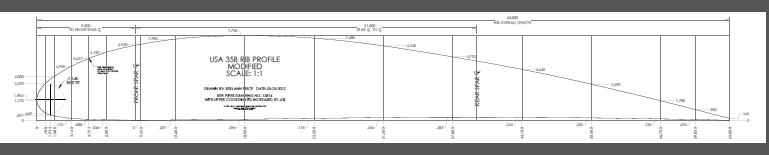

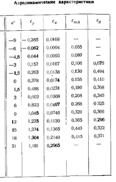

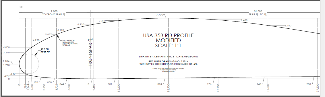

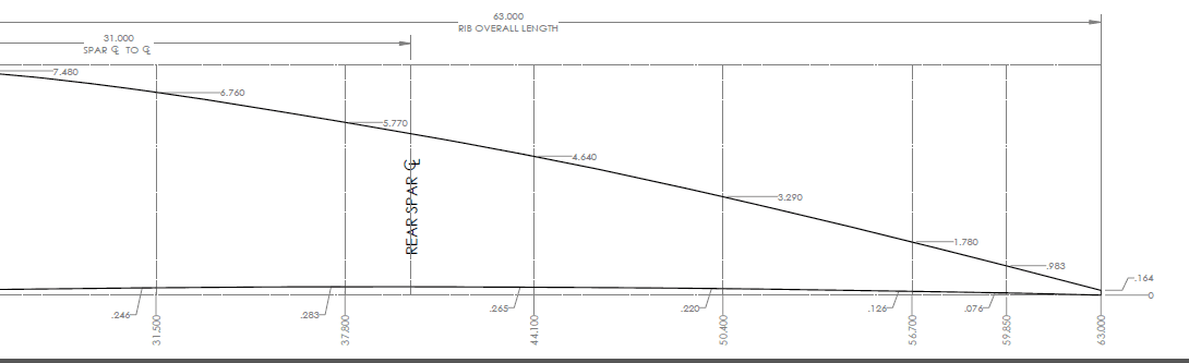

Спасибо. А подскажите,  где оптимальнее разместить лонжерон по однолонжеронной схеме при профиле USA-35Bф?(будет и задний вспомогательный , для навески элерона, но он не в счет) Я вот надыбал пропорции двухлонжеронного варианта, они на 14.3% и 63.5%. И стоит ли?

Данные по Сd и картинка

Спасибо. А подскажите,  где разместить лонжерон по однолонжеронной схеме при профиле USA-35B? Я вот надыбал пропорции двухлонжеронного варианта. И стоит ли?
Размещайте там, где касательные к дужкам параллельны - тогда полки лонжерона не надо малковать.
Насчет "стоит ли?" не понял - к чему это относится.
Ну смотрю зарубежную статистику-у них почти все самоделки (с подкосными крыльями) имеют на консоль 2 лонжерона и два подкоса. Я бы хотел с работающим носиком и одним основным лонжероном и одним подкосом на консоль.  Получается на 30 % надо ставить. А стоит ли ? Ведь за рубежом не дураки, раз так не делают.
Несколько странная постановка вопроса - в мире полно самолетов как с одно-, так и с двухлонжеронными крыльями: выбор одной из этих схем осуществляется в соответствии с задачей, поставленной перед самолетом. Например, среди свободнонесущих найти двухлонжеронное крыло так же трудно, как и однолонжеронное на двухподкосном крыле.
