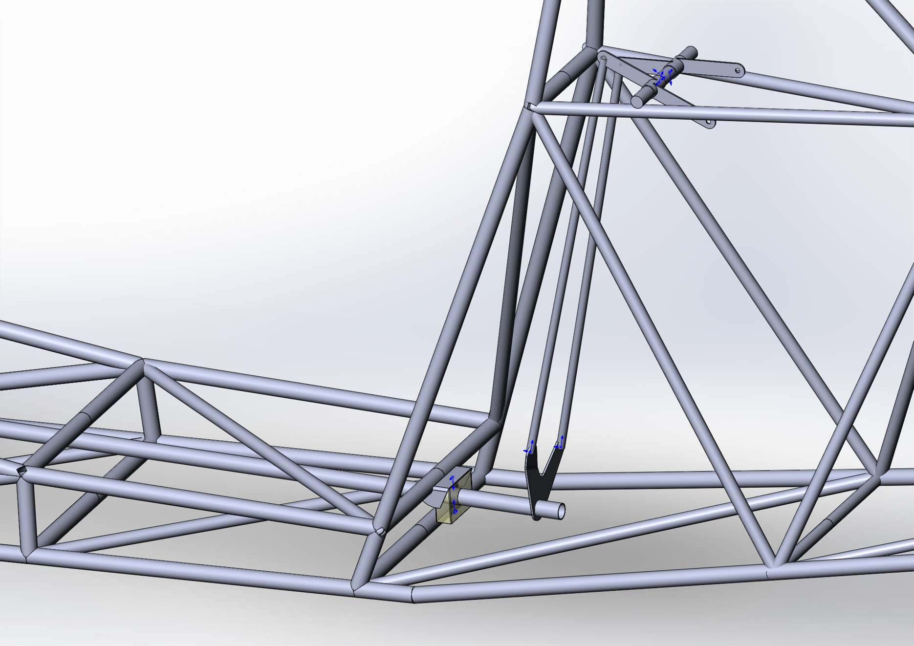

Возник  вопрос: имеет ли право на  жизнь такой изгиб на  качалке?
Вся проблема  что у  нас угол между  тягами и качалкой  примерно 30 градусов. Боюсь что ШС не хватит угла, да и выйдут из строя  быстро.
Не факт - скорее, нет, чем да: без нагрузок точнее сказать нельзя.
Качалки с выносом вбок относительно оси делают обычно фрезерованными - на листовых велика вероятность сильного пружинения из-за изгиба, либо скручивания.

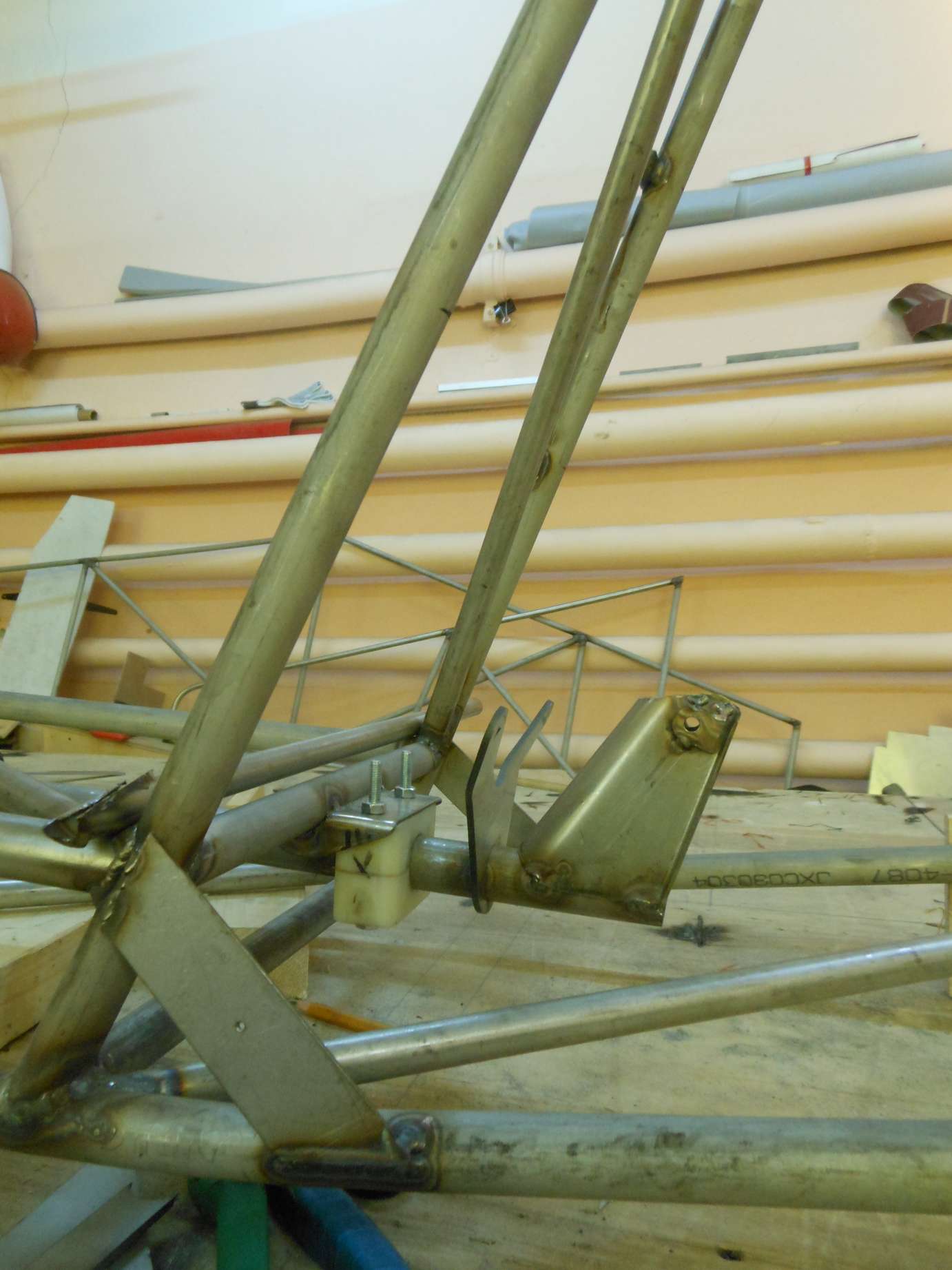

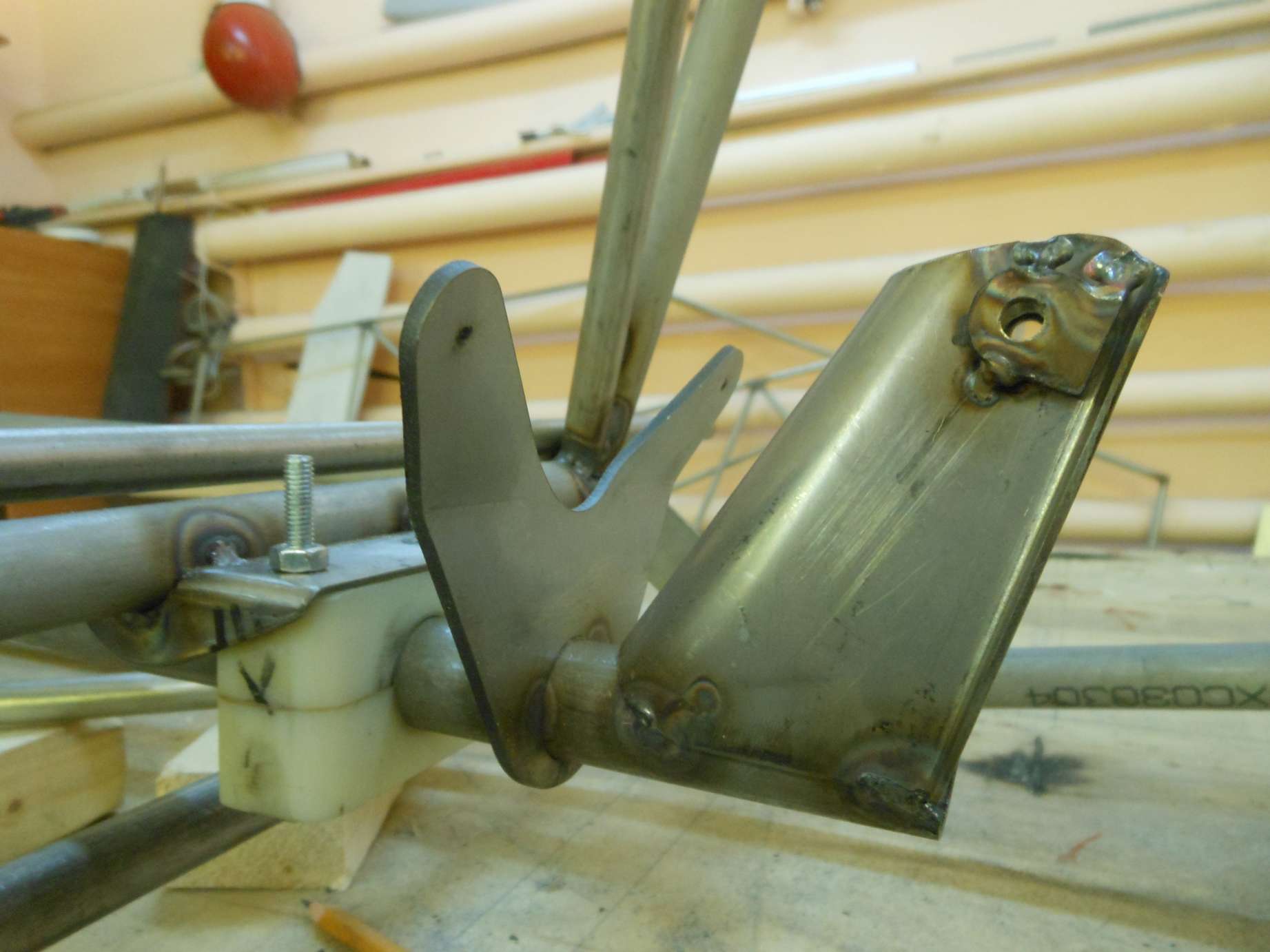

Вот что получилось, правда  все у нас еще на  прихватках
толщина металла 3 мм

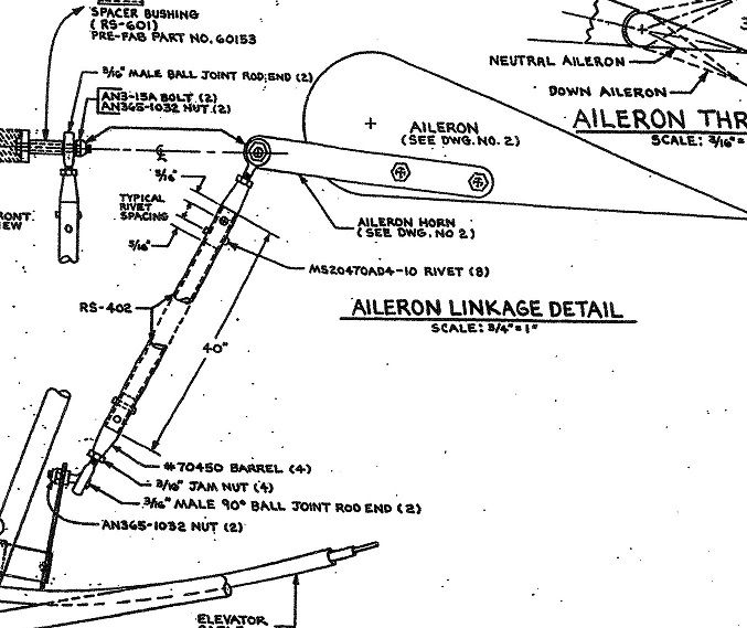

Владимир Павлович, я извиняюсь. А что мешает сделать как было?

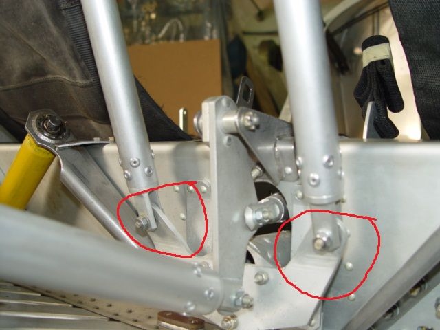

Тогда подварите сзади еще по лепестку, чтобы получилась вилка, а ось тяги пришла бы в плоскость сварного шва качалки к валу и изгиб пропал. Или, как в отв.510, сделать на тяги консольный шарнир для той же цели.
Вы предоставили чертеж одноместного АирБайка.
У меня же АирБайк Тандем (двухместный так сказать) . Соответственно там кое что по другому. Да и по чертежам не все так сладко, некоторых размеров нет, да  и расхождений  хватает с  реальностью. Поэтому  приходится  свое изобретать
