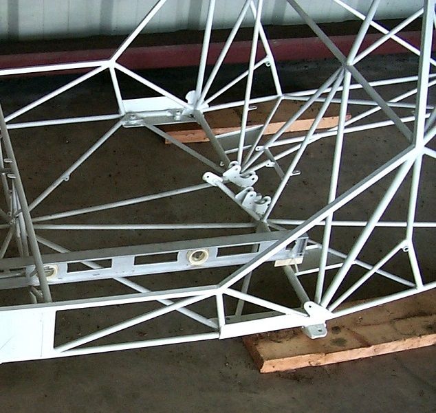

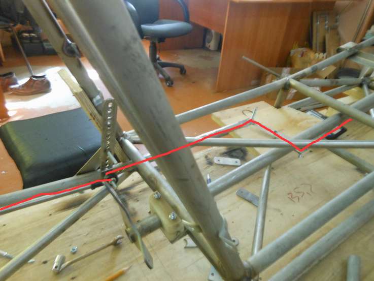

И снова здрасте Владимир Павлович.

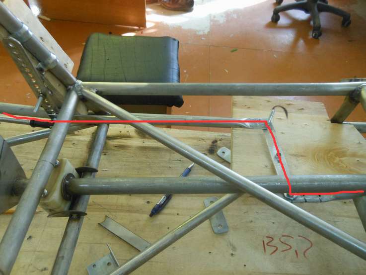

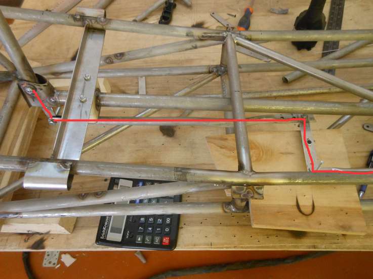

Кое что изменили в органах управления, в  частности по продольному  каналу.
Раньше это была  трубка внутри. Сейчас решили вытащить отдельно. Но в виду того, что места  мало, решили  сделать вот так (это просто наглядный макет, поэтому  не обращайте  внимание на кривые трубки)
Ваше мнение, имеет право на  жизнь такой вариант?

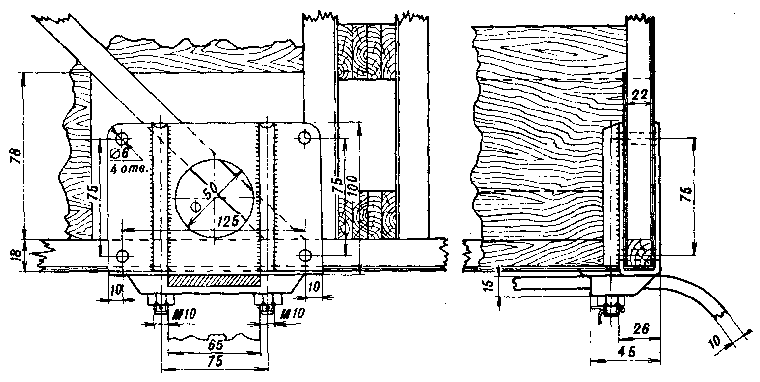

Спасибо. Еще вопрос. Вот так можно завязать рессору шасси и подкос  крыла в одном узле на сварном фюзеляже?
    3,5 КБ · Просмотры: 231
Нет, нельзя: для подкосного узла необходимо, чтобы узел был неподвижен; а для рессоры, наоборот, необходима подвижность в этом месте - при работе рессоры прогибается не только внешняя, но и внутренняя подфюзеляжная часть рессоры.
А как тогда тут подвижность обеспечивается?
    10,9 КБ · Просмотры: 221
Вы меня спросили - я ответил. Если хотите, чтобы я спорил с безвестным автором чертежа - не дождетесь: тем более, что, не видя сечений вдоль рессоры, понять работу узла невозможно.

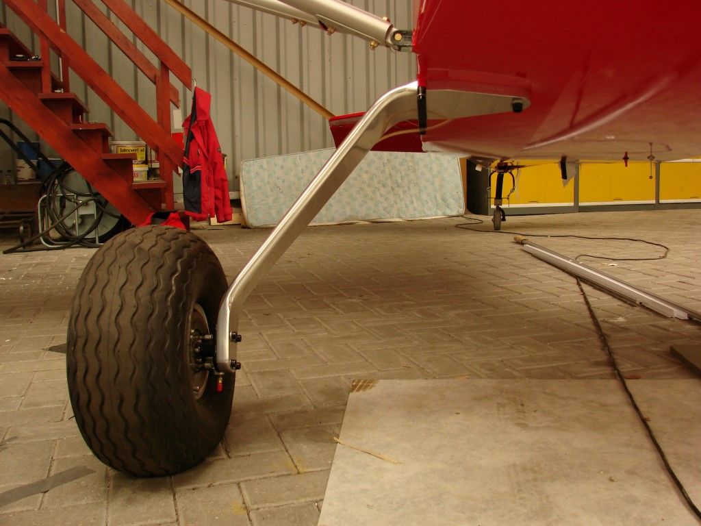

Хорошо. А вот так если из двух половинок?
    111,8 КБ · Просмотры: 191

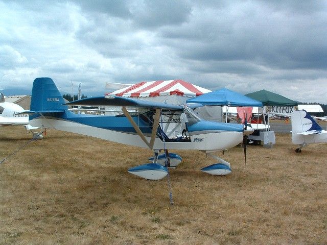

Тут тоже завязаны в одном узле. Вы поймите правильно я не пытаюсь вас поймать на чем то, но: Вот вы говорите НЕЗЯ, атут на тебе вполне массовые самолеты с такой завязкой...
    84,6 КБ · Просмотры: 195
    66,2 КБ · Просмотры: 243
Вы не можете понять одного: при работе рессора прогибается ВСЯ (подфюзеляжная часть при работе прогибается вниз) - поэтому, узел, связывающий рессору с фюзеляжем, обязан обеспечить ей подвижность по повороту сечения, зажав при этом от перемещений и поворотов относительно других осей.
Возьмите, скажем, вашу картинку из Ответ #533 - вне зависимости от того, целой ли скобой является рессора, или это две половинки, узлы могут быть похожими. Обратите внимание, что узел у борта имеет небольшую ширину, притягивая рессору к верхней опоре, которая должна иметь скругленную форму, чтобы при прогибе рессора не ударялась о кромки; нижняя, притягивающая поверхность также должна быть скругленной с теми же целями. Сделать так, чтобы рессора была намертво замурована в конструкцию фюзеляжа, можно, но нет никакого смысла, и никто так не делает - потому, что заделанная наглухо, часть рессоры не деформируется, а значит, не воспринимает кинетическую энергию самолета на посадке, которая и поглощается упругими элементами шасси,- и является лишь дополнительным весом.
Поэтому, возвращаясь к исходному вопросу, можно утверждать, что максимально приближать подкосный узел к шассийному не только можно, но и нужно, но конструктивно эти узлы должны быть полностью развязаны.
Теперь, наконец, понятно?

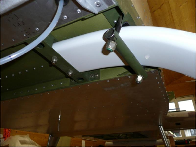

Непонятно
1)
Ну вот хоть убейте не пойму-на многих  самолетах с рессорой и подкосом эти агрегаты собраны в одном узле и конструктивно не развязаны. Пост 534 Китфокс например
2)
....притягивая рессору к верхней опоре, которая должна иметь скругленную форму, чтобы при прогибе рессора не ударялась о кромки; нижняя, притягивающая поверхность также должна быть скругленной с теми же целями.
Я понимаю что средняя часть должна прогибатся, но вот тут почему то сделав по крепежу закругления, ближе к средней части почему не только то болтами зажали, но и в "кармане" разместили-полностью обездвижев среднюю часть
    40 КБ · Просмотры: 198
Карман там должен быть со слабиной - прогиб средней части невелик. У меня на Ларос-100 центральная часть рессор проходила в узком пространстве между полом и продольным валом РУС - полет нормальный. В противном случае (как уже говорилось выше) упругий материал закрепленной жестко части рессоры служит лишь балластом.
Если и сейчас неясно - имейте в виду, что "караул устал" заниматься ликвидацией безграмотности и класть в клювик еще более разжеванную кашицу не станет более.

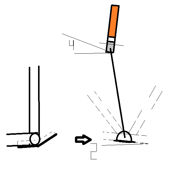

Еще вопрос, помогите разобраться:

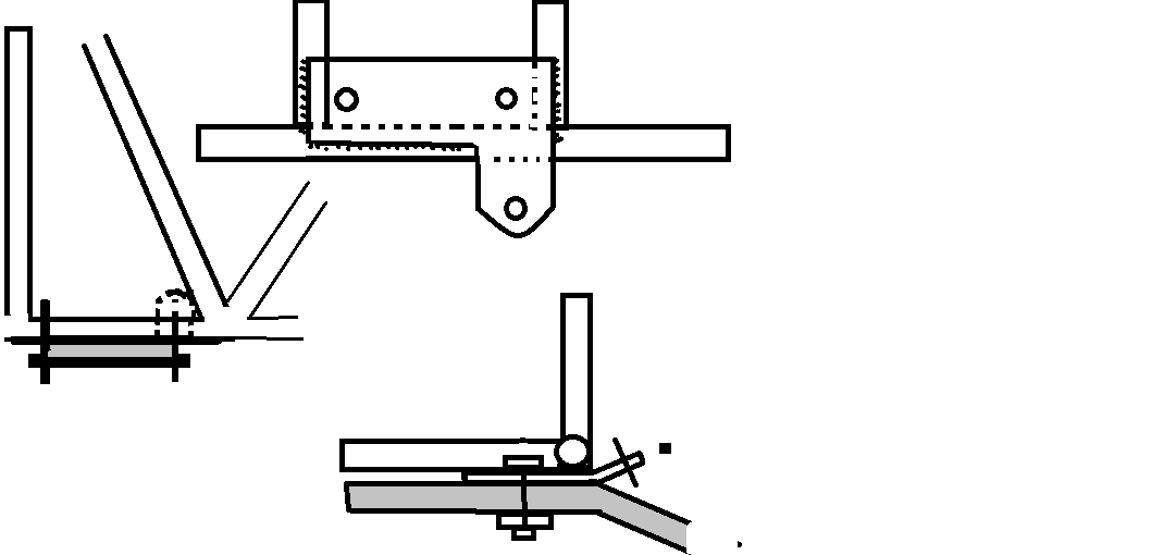

Крыло заклинено под 4 град.(Лонжерон крыла тоже).  Через карданчик подкос  несколько отведен назад и закреплен нижним концом на горизонтальном фюзеляжном узле -этот узел стоит под 2 град(при виде сбоку). Не будет ли его как нибудь выкручивать(при виде с боку)?
    2,5 КБ · Просмотры: 201
Спасибо.
Крыло заклинено под 4 град.(Лонжерон крыла тоже).  Через карданчик подкос  несколько отведен назад и закреплен нижним концом на горизонтальном фюзеляжном узле -этот узел стоит под 2 град. Не будет ли его винтом выкручивать(при виде с боку)?
Для исключения подобных неожиданностей необходимо стремиться, чтобы нагрузка воспринималась, передавалась и сдавалась по кратчайшему пути так, чтобы не создавать паразитных моментов. Вот, представьте себе обычную тягу и деталь, сделанную в виде коленвала, на котором и возникнут эти моменты. Поэтому стержни ферм располагают так, чтобы оси стержней узла сходились в одной точке; кронштейны и качалки, зачастую, имеют весьма замысловатую форму и пр.
Конструкция на рисунке просто вообще не продумана в этом смысле (лонжерон, скажем - зачем скручивать?) : продолжайте работать дальше, находите иные варианты, анализируя их с высказанной позиции - надеюсь, следующий вариант станет менее сырым.
