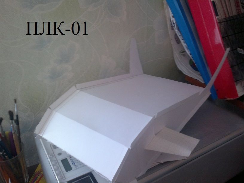

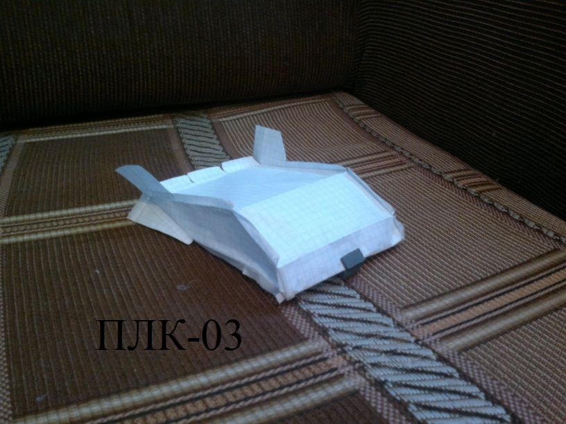

Да знаком, собственно с него все и началось около четырех лет назад.

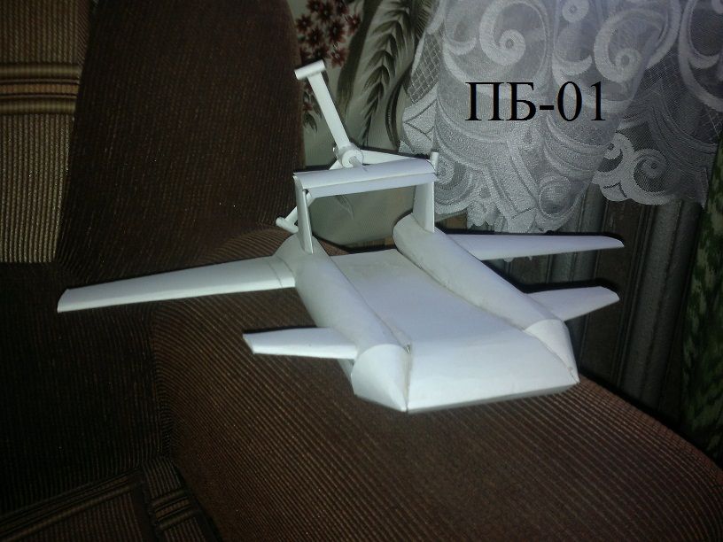

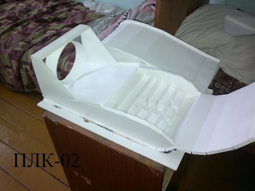

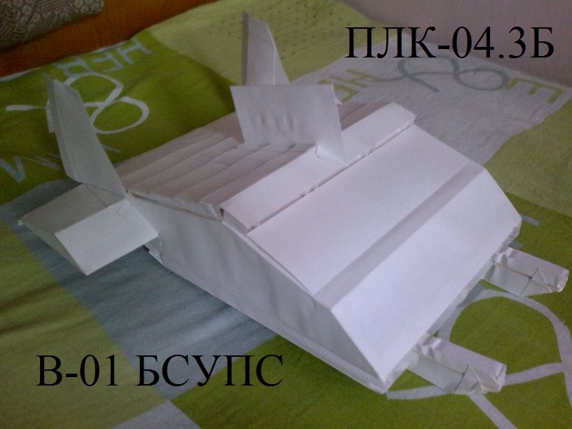

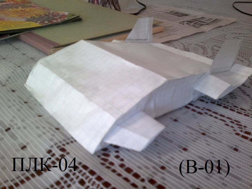

Изначально я пошел по другому пути, пытаясь сместить центр тяжести лишь с помощью профиля крыла, но после того как я склеил модель FMX-4 я осознал ошибку и изменил профиль крыла, добавил в задней части маленькие крылышки для смещения центра тяжести немного назад, чтобы можно было размещать груз до 30% от передней кромки основного крыла и для большей устойчивости и добавил в передней части цельноповоротные элевоны (выполняют функции руля высоты и  элеронов). Потом я узнал про ЭКИП и склеил самолет с системой управления пограничного слоя, он имел такое же аэродинамическое качество при в двое большей полезной нагрузке. Потом я решил что конструкция заметно усложнилась и пошел по пути FMX-4, но не совсем, т.к. у фасетмобиля профиль меняется на всем удлинении у моего самолета он постоянен. Так же на В-02.1 (мой самолет) используется другая авторская СУ (силовая установка) которая связана с системой управления пограничным слоем так же она позволяет совершать укороченный или вертикальный влет т.к. ее тяга достигает 4000 кг/с при относительно небольшом расходе пропана 0,1 кг/кг/час (0,1 килограмма [100 грамм] пропана на 1 килограмм тяги в час).
    45,8 КБ · Просмотры: 164
    60,6 КБ · Просмотры: 223
    82,2 КБ · Просмотры: 193
На первом фото модель о которой я говорил выше.
На втором фото модель летающего крыла с системой управления пограничного слоя.
На третьем фото модель беспилотника над которым я работал до описанного выше.
    66,3 КБ · Просмотры: 208
    56,3 КБ · Просмотры: 202
    75,7 КБ · Просмотры: 178
Так, что от меня-то хотите, выкладывая эти поделки - чтобы я признал вашу гениальность: извольте, подтверждаю.
Более, увы, сказать нечего.

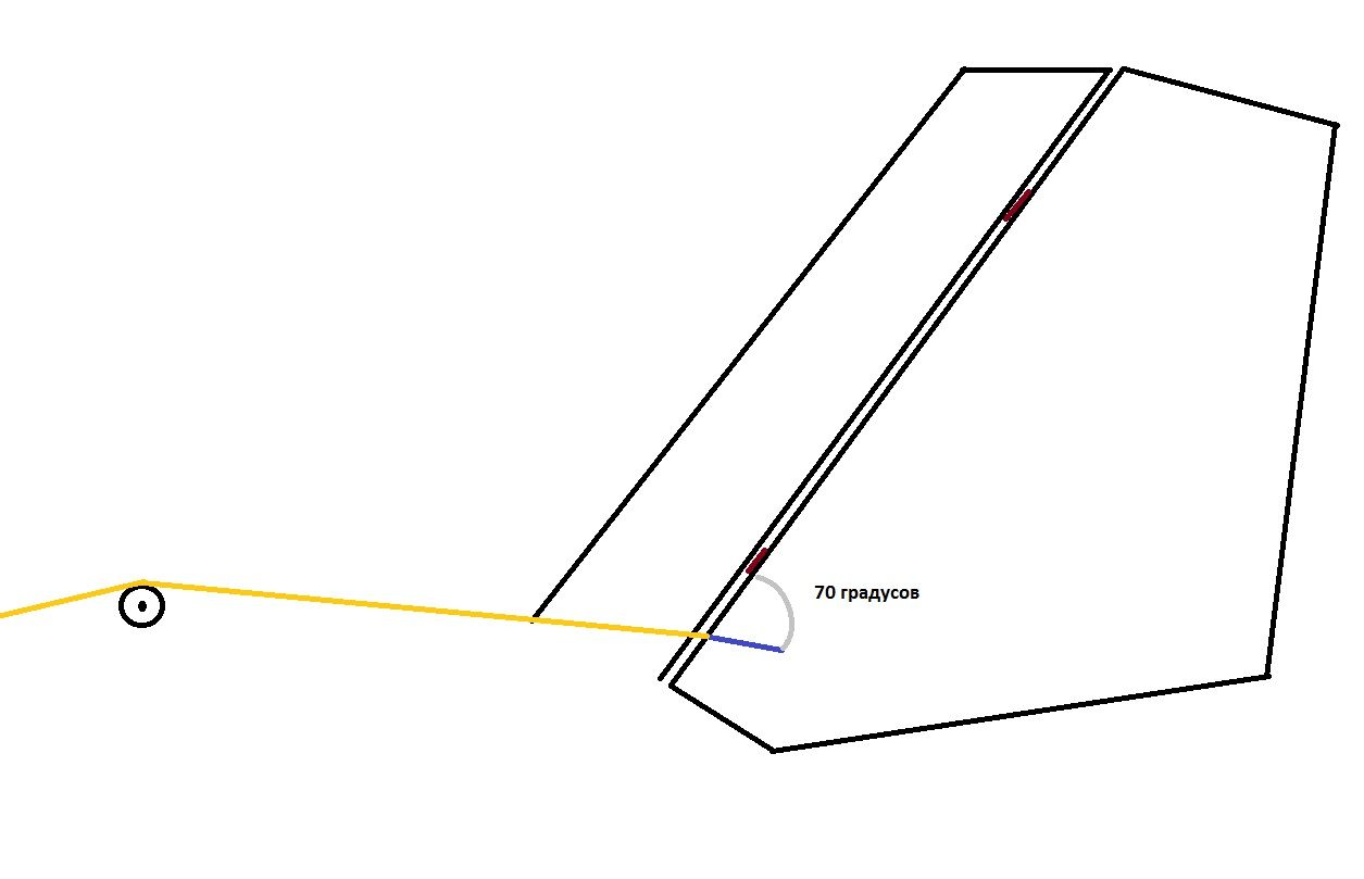

Владимир Павлович, снова я с профилями. Допустимо ли перерисовать форму щели элерона с одного самолёта на другой при разных профилях? Например если я перерисую её с элерона "арго" на флапперон своего крыла, не приведёт ли это к ухудшению крыла?
Форму щели вполне возможно использовать на разных профилях: принцип изменения сечения по длине щели и относительный ее размер являются общими. Однако, хвостовая часть разных профилей может отличаться друг от друга и механическое перенесение геометрии может просто не получиться.

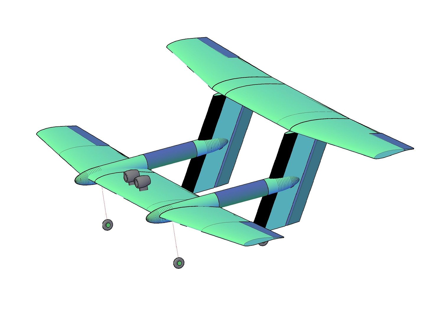

Здравствуйте Владимир Павлович! Подскажите, как правильно считать балку на прочность у двухбалочного "тандема"? Как обычно: защемлённая консоль, или как двухопорную (опоры на планах). Целевая нагрузка по центру балок (грубо).

Чтобы расчет был корректным, самолет необходимо уравновесить, чтобы вес уравновешивался бы подъемной силой, лобовое сопротивление - тягой: в общем, чтобы суммы сил и моментов равнялись бы нулю.
Тогда и вопрос, в общем, отпадает: по оси Y картинка нагрузок, на виде сбоку выглядит не просто, а очень просто - в передней и задней части балки приложены вверх подъемные силы от каждого крыла, а в средней части, в ЦТ - вес конструкции + целевая нагрузка, суммарно равные двум подъемным силам. Вдоль оси Х та же картина: вперед приложены тяги двигателей, а назад - сопротивление. И, перераспределяя подъемные силы крыльев, надо уравновесить все моменты.
Все.
