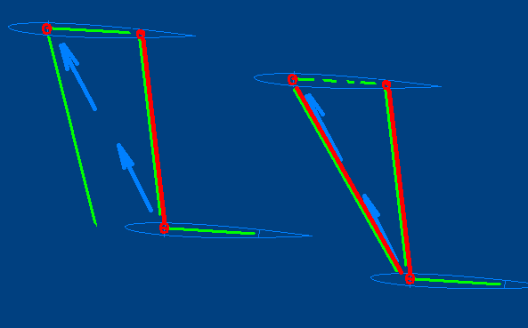

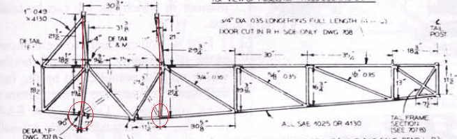

Так все таки будет выворачивать? Вот подобные конструкции. У них у всех расхождения-крыльевые узлы под одним углом, фюзеляжные узлы под другими, и подкосы под разными углами
    10,5 КБ · Просмотры: 212
    55,4 КБ · Просмотры: 195
Вы так ничего и не поняли - углы могут и бывают самыми разными, и направлены в разные стороны, словершенно не противореча сказанному мною выше.
Ваш же нарисованный подкос с узлами сделан неграмотно, не продуман - разбирать его по косточкам, как только что рессору, нет времени.

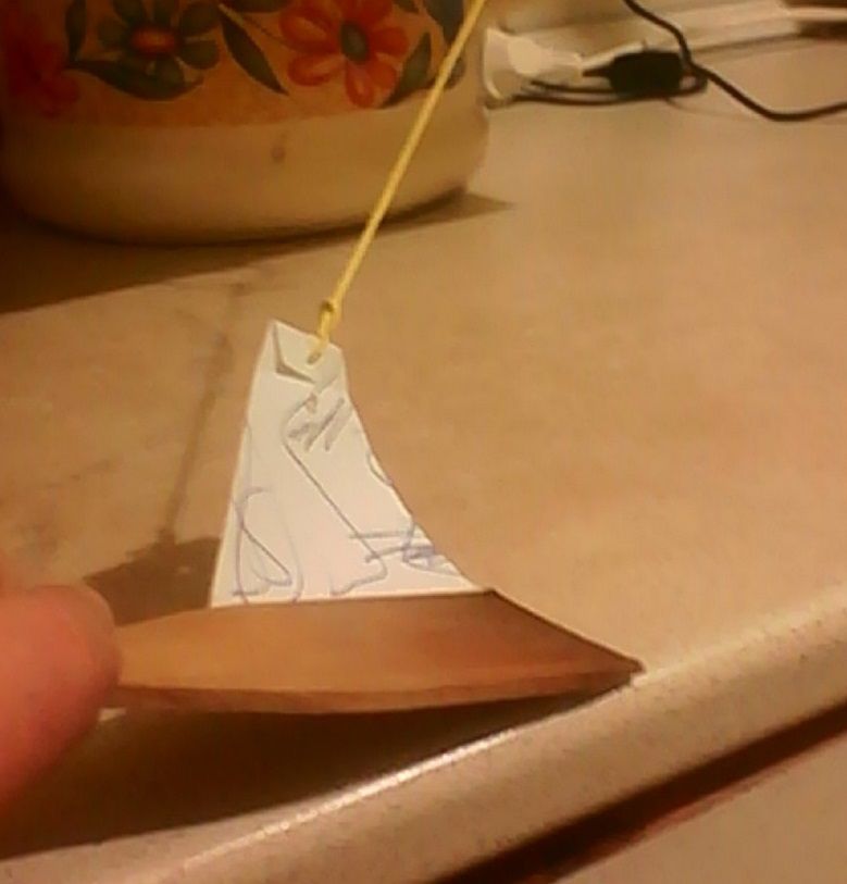

А разве карданный подвес позволит лонжерону выкручиваться?

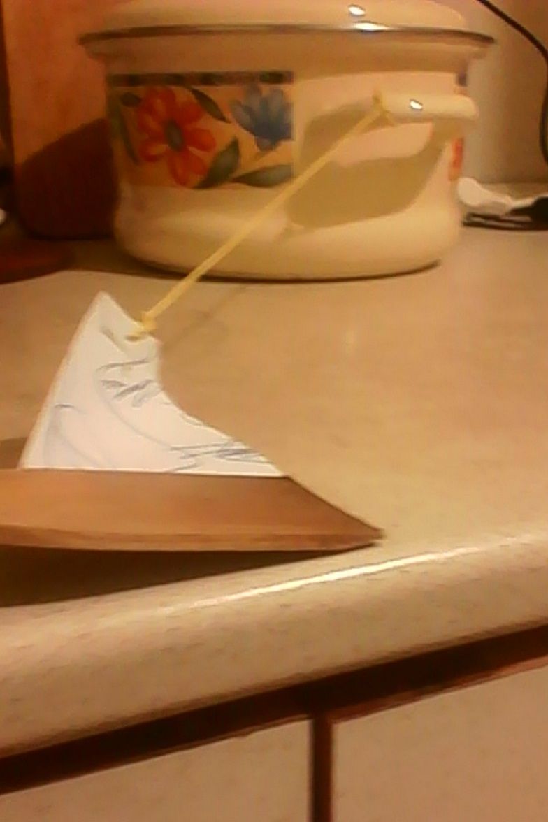

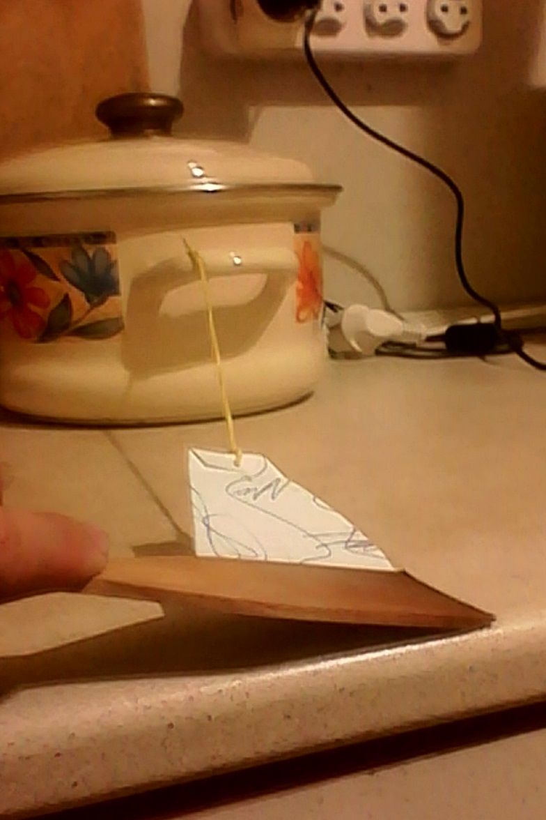

Да и в принципе промоделировал только что в натуре бумажкой и резинкой и понял: Эти все паразитные моменты при углах 1-15 град мизерны(косинус 15 град равен 0.97 и вообще мало отличается от значения 1 нагрузки строго по оси), бумажка не выкручивается в этом диапазоне, хоть слегка натягивай, хоть максимально сильно, и лишь при 30-40 и более град начинает закручиваться.
А самолетов с прямыми и кратчайшими путями передачи сил и без  "выкручивающих" элементов наверное и нет в природе и  от этих паразитных моментов никуда не деться

Как, блин, все запущено.
Нарисуйте линию действия силы и расположите материал кронштейна равномерно справа и слева от нее - никакого закручивания не будет ни при каком угле.
   Но я говорил не об этом.

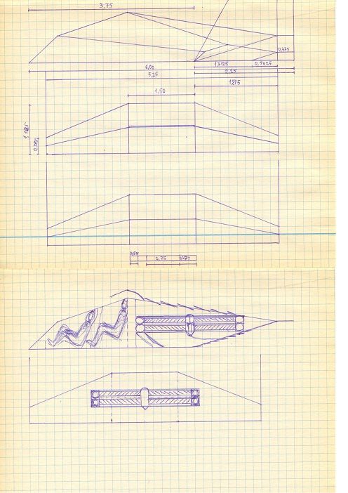

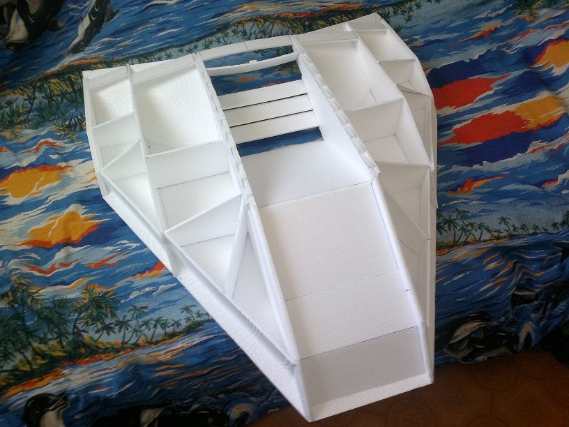

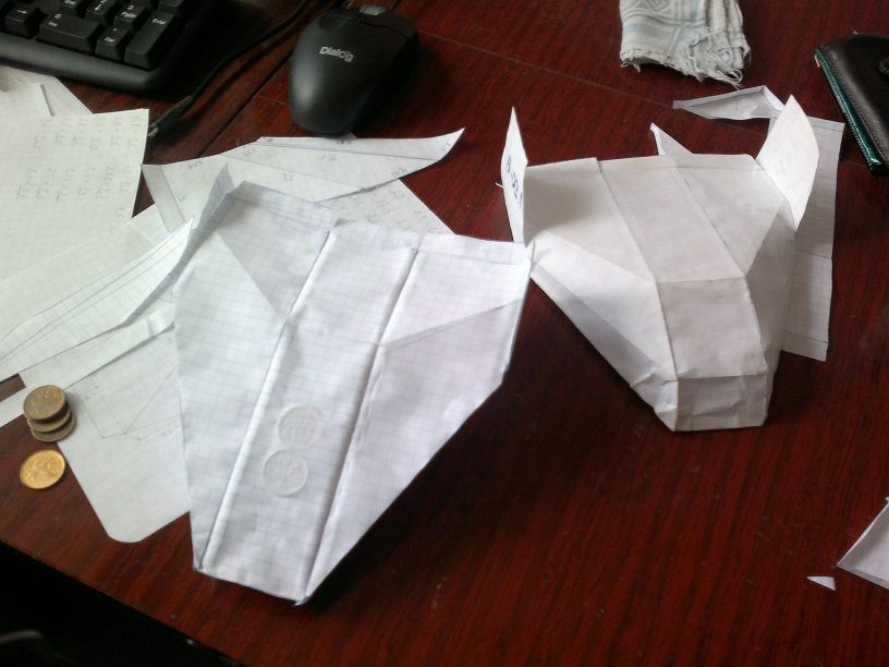

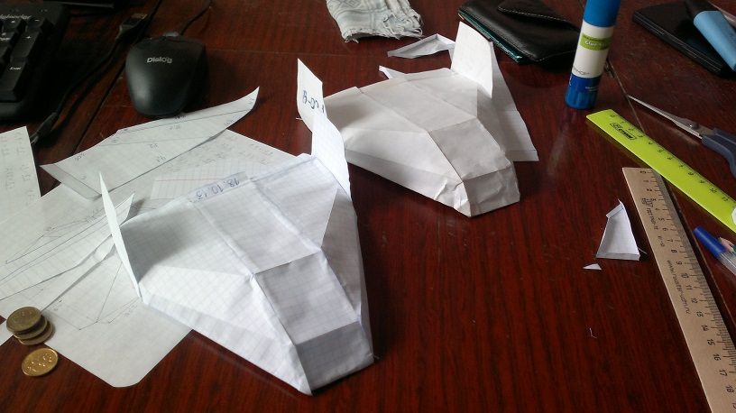

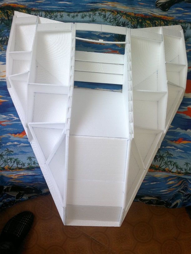

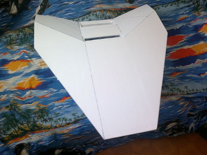

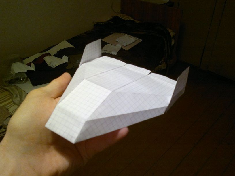

Здравствуйте, Владимир Павлович! Хотел бы с вами поговорить о схеме летающие крыло малого удлинения. Мною был спроектирован самолет и построены его летающие бумажные модели в М 1:50, были проведены их испытания. Сейчас обо всем по подробнее: профиль крыла фасетчатый (состоящий из отдельных плоскостей) 20%, что значительно упрощает его постройку, но не существенно повышается сопротивление на дозвуковых скоростях. Схема летающие крыло мной выбрана по причине отсутствия разделения самолета на отдельные функциональные части (такие как: фюзеляж, крыло, хвост), что в свою очередь исключает их стыковочные узлы на которые приходиться большая нагрузка и естественно они имеют большую прочность и следовательно большой вес. В летающем же крыле малого удлинения есть понятие корпуса, т.е. весь планер самолета создает подъемную силу, из за небольшого удлинения чуть меньше 1, нагрузка на конструкцию самолета распределяется равномерно, что позволяет уменьшить силовой набор при сохранении достаточной прочности, что приводит к снижению веса пленера, следовательно он получается более простой и дешевый при производстве по сравнению с классической схемой. При меньших габаритах, к тому же имеет меньшую нагрузку на квадратный метр, а значит меньшие взлетно-посадочные скорости, что в свою очередь уменьшает аварийность на посадке и меньшую длину разбега при влете.
Из-за большого внутреннего объема салон (кабина) летающего крыла более просторная чем классической схемы, имеется свободный доступ ко всем узлам и системам самолета в том числе в полете, нет необходимости предусматривать специальные люки для технического обслуживания и это еще не все преимущества данной компоновки.
Теперь о испытаниях модели, стоит сразу отметить, что центр тяжести был установлен как на будущем самолете, а не почти на носу как у большинства моделей. Были проведены горизонтальные полеты, полеты на всех режимах рулевых поверхностей (руля высоты, элеронов, рулей направления), отработаны посадочный режим полета, сама посадка, в том числе на авианосец т.е. на модель дополнительно был установлен тормозной гак, а на посадочную полосу (палубу) аэрофинишер с тормозным тросом, так же были проведены испытания с использованием эффекта экрана. Испытания дали положительный результат, модель хорошо управляется, реагирует даже на незначительные отклонения рулевых поверхностей, имеет аэродинамическое качество - 5, летает и управляется даже при значительных повреждениях, имеет высокую прочность при минимальном силовом наборе.
Отмечу, что это были испытания только планера без системы управления пограничным слоем и силовой установки.
На данный момент строится радиоуправляемая модель из потолочки (потолочной плитки) в М 1:10 с электрическим двигателем и системой управления пограничным слоем, которая должна снизить  сопротивление и повысить аэродинамическое качество до 15. На модели планируется испытать самолет на всех режимах с использованием системы управления пограничным слоем, проверить скеги-полозья (посадочное устройство используемое вместо хрупких шасси).
Вопросы:
1. Правильный ли мой ход мыслей?
2. Какие у вас есть замечания или пожелания к выше сказанному?
    41,4 КБ · Просмотры: 179
Вот, когда на крыле такого удлинения получите такое качество, можно будет говорить предметно.
Пока что утверждаю - и близко похожего качества не получите.

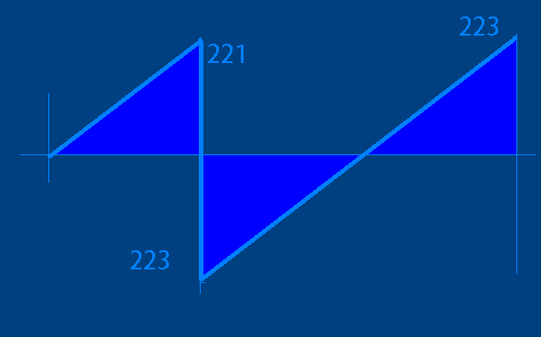

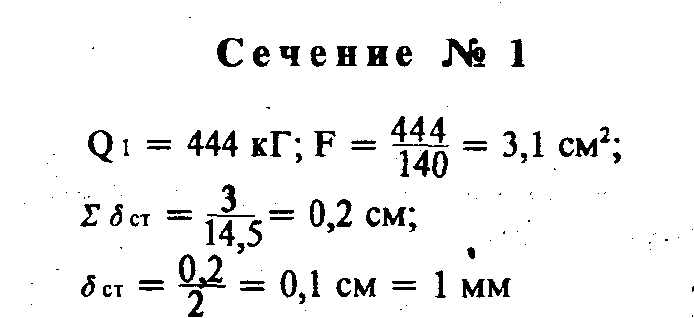

Владимир Павлович, как посчитать стенку лонжерона и на что обратить внимание? Предполагаю цельнорезанный пенопластовый лобик с пазами под полки лонжерона, т.е. между полками сплошное заполнение пенопластом. Высота между центрами сечений полок 85мм, ширина полок 30мм. Изгибающий момент в месте крепления расчалок 100кгм, и в этом месте будет фанерная стенка с двух сторон. Часть крыла от крепления до крепления 1,6м с рассчётной нагрузкой 280кг/м.
Ну вот - надо построить эпюры перерезывающей силы для каждого из крыльев и сечение стенки сделать таким, чтобы не превышалось предельное касательное напряжение для фанеры: все, вроде, очевидно. Для нижнего крыла эпюра строится, как для двухопорной балки с консолью; для верхнего - так же, только прибавить силу на стойке от нижнего крыла.
Кроме справочных данных по фанере...
Значит если я правильно понял, то 221+223=444(забавно совпало)
И по примеру как в расчёте "арго" вместо 14,5см подставляю свои 8см и получаю 2мм фанеру вместо 1мм.
Ещё не понимаю как быть с пенопластом и сочетаниями пенопласт-фанера, пенопласт-стеклоткань.
Силу от нижнего крыла я решил приложить ко второму лонжерону верхнего крыла(изгибающей нагрузки на нём почти нет), так допустимо?
    2,1 КБ · Просмотры: 212
    3,2 КБ · Просмотры: 184
Так хочется набрать крутящих моментов? Я бы так делать не стал - а привел стойку вместе с расчалкой к 1-му лонжерону.
То, что не понимаете - никогда и не ставьте. Все силовые элементы должны иметь известные прочностные характеристики.
Не понимаю, но чувствую правильное направление.
Набирать лишнего не хочется, но... Начал с нижнего крыла, разделил аэродинамическую силу на вертикальную 390кг и горизонтальную 140кг. Горизонтальную берёт на себя крыло, а вертикальная давит дальше на второй лонжерон верхнего крыла и удерживается расчалкой.
Если приводить к главному лонжерону, то тут я просто теряюсь и чего-то не понимаю...
На верхнем крыле получил горизонтальной 160 и вертикальной 422. Вроде приемлемо. При отрицательной перегрузке на верхнем крыле получились те-же 160кг горизонтальной силы из-за скручивания.
Если ставить расчалку вдоль  действия полной аэродинамической силы, то тогда горизонтальной силы крылом будет восприниматься почти ноль, так? Пересчитаю)
