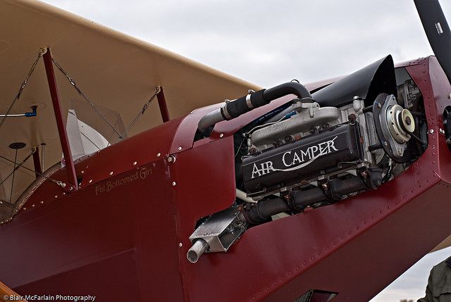

Подскажите, пожалуйста, способы устройства капота на двигателе. Нужен ли капоту свой каркас - вокруг двигателя? На фото, что мне попадалось, только закрытый моторный отсек или раскрытый двигатель без видимых для меня крепежей капота. Моя тема Вам известна, и Вы понимаете, что вопрос не праздный. Или подскажите, куда глянуть.
Можно ли из этого фото сделать вывод, что к двигателю для обслуживания не подобраться?
С искренним уважением.
    44,3 КБ · Просмотры: 313
Устройство капота обусловлено, во-первых, особенностями охлаждения двигателя, а, во-вторых, необходимостью сохранения капота в целости в условиях постоянной вибрации при работе двигателя.
Первое условие особенно важно для двигателей воздушного охлаждения: необходимо направить потоки протекающего воздуха сквозь оребрение цилиндров и их головок, исключая перетекание вне этих каналов и избегая запираний потока, для чего используют дефлекторы и уплотнения.
Второе условие соблюдают, закрепляя капот либо на двигателе, позволяя ему вибрировать вместе с ним, развязав его от фюзеляжа ( Як-52 и пр.); либо связав его жестко с фюзеляжем, развязав, соответственно, с двигателем.
Для обслуживания двигателя необходимо обеспечить быстрый доступ к основным узлам обслуживания (свечи и т.д.).
Капот на фото оставляю без комментариев.
