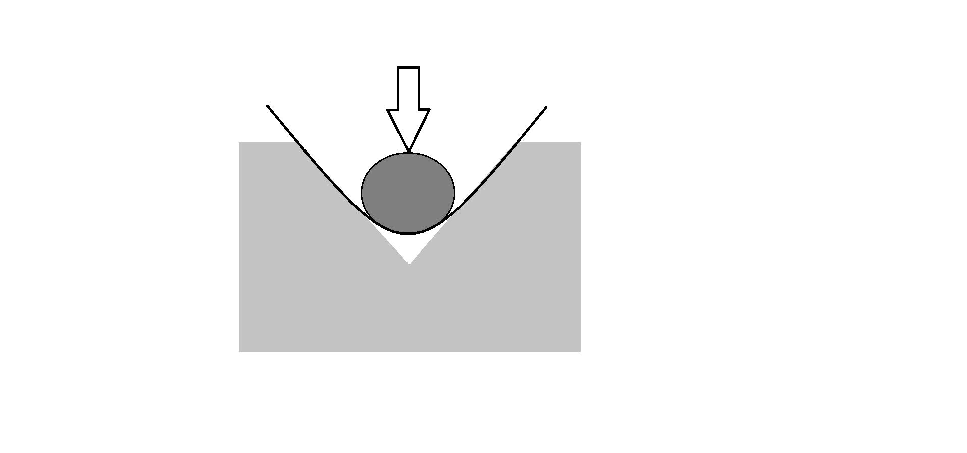

Уважаемый Владимир Павлович!
Если Вас не очень затруднит, подскажите, пожалуйста, где почитать и посмотреть, как загнуть полосу Д16Т толщиной 0.5мм для носика крыла и элерона в домашних условиях или с привлечением сторонних организаций, у которых имеется соответствующее оборудование, исключая оборонные предприятия.
Заранее благодарю вас за бескорыстную помощь всем, кто пытается построить ЛА. :-?
С искренним уважением,
Владимир.
В зависимости от возможностей, существуют несколько вариантов решения данной задачи:
- Если в поле зрения имеются какие-то организации, занимающиеся металлической кровлей - наверняка у них есть гибочник, используемый для гибки листов. Правда, радиус гиба получается маленький и приходится формировать нужный профиль множеством последовательных мелких прогибов, которые даже можно заметить при тщательном рассмотрении - но при работе над Вороном мы использовали именно такой гибочник и претензий к аэродинамике не было: https://plus.google.com/photos/109208946274925292784/albums/5071421900458680177 ;
- Можно сделать самодельный гибочник из профилей и труб: конструкция его довольно проста и мог бы привести ее, но для листа 0.5 и одноразового использования, труда я бы пожалел;
- И, наконец, самый бюджетный и рекомендуемый для Ваших условий, вариант. На столе, либо толстой доске закрепляете два бруска со скошенными гранями так, чтобы они образовали некое подобие призмы. Затем, положив свою полосу на призму, поверх нее устанавливаете трубу, либо пруток подходящего диаметра и струбцинами вдавливаете полосу во впадину призмы. Обычно бывает достаточно согнуть только носок нужным радиусом, а остальная часть прижимается к нервюрам ремнями; но можно повторить операцию вдавливания несколько раз, сдвигая полосу и, соответственно, меняя глубину вдавливания для получения нужного профиля.
Лучше вначале потренироваться на узком фрагменте, запомнив параметры гиба, использовав их на полноформатном материале.
Помните, что всегда лучше несколько недогнуть, а потом поправить - чем потом мучиться, пытаясь правильно разогнуть заготовку.
