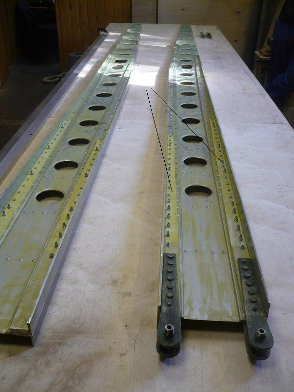

Владимир Павлович разрешите вопрос. Можно ли при расчете на прочность лонжерона  свободнонесущего крыла пользоваться следующим правилом: сигма крит верхн пояса =0,8*сигма b ,при условии что нету местной потери устойчивости; именно по этой причине материала в верхнем поясе больше чем в нижнем?

А с какого перепугу критическое напряжение должно быть таким? Ну, представьте себе полку квадратного сечения, где местной потери устойчивости не может быть по определению - но критическое напряжение так и будет считаться по формуле Эйлера, связывающей модуль упругости, длину и радиус инерции.
Так, что расчета не избежать по-любому.

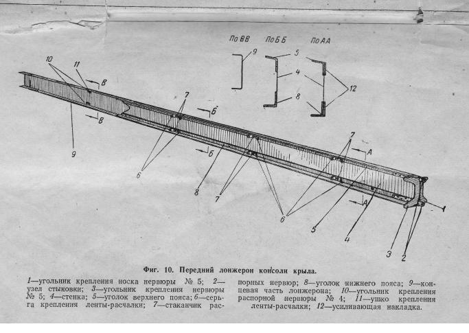

В описании самолета Як-18 написано что концевая часть переднего лонжерона крыла согнута в швеллер и приклепана к основной  его части.
Каким образом ,в данном случае, передаются  осевые силы в поясах лонжерона, там ведь разрыв получается . Про соединение внахлест там ничего не сказано, в отличии от заднего лонжерона.
Можно ли  такой  лонжерон взять за образец или есть более технологичные конструкции?
Никакого разрыва, конечно, нет, и быть не может. Я, на память, не могу подсказать, как именно сделано на Яке, но соединение полок внахлест не является единственным вариантом - есть и иные возможности:
- изгибающий момент в месте перестыка имеет такой уровень, что обшивка носка способна сама воспринять;
- полки лонжерона могут быть перестыкованы на накладках с внутренней стороны полок;
- но, внимательно рассматривая картинку выше, можно сделать практически однозначный вывод -  судя по всему, на полках лонжерона со стороны корня, сделаны внутренние подсечки и концевой элемент лонжерона, согнутый из листа, просто надет на корневую часть без ступеньки по внешнему обводу.
[/quote]Можно, безусловно - хотя и других вариантов достаточно.

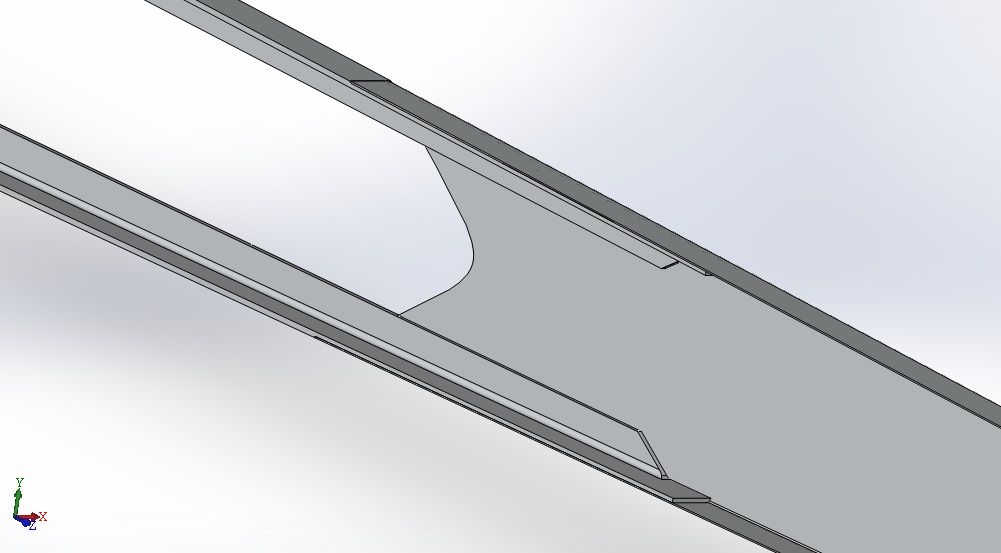

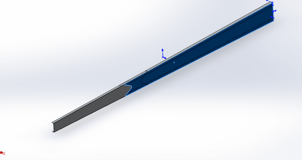

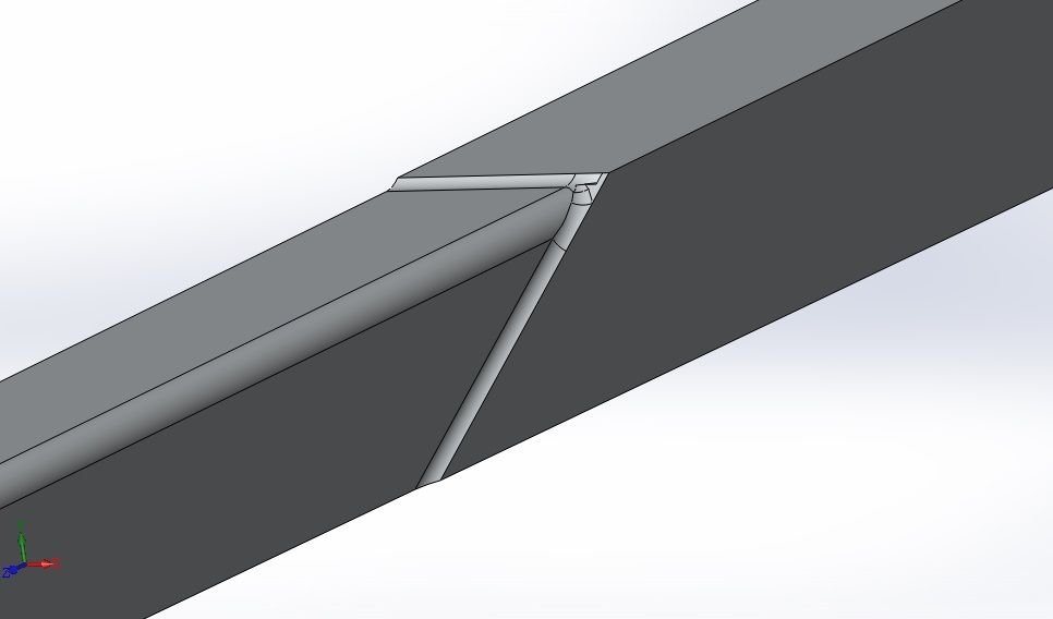

В.П. Если соединить концевую часть лонжерона с корневой таким образом как на картинке будет нормально?
Так же возник вопрос по подсечке. Ее реально сделать в домашних условиях, например с помощью фрезы?
    39,4 КБ · Просмотры: 172
    23,8 КБ · Просмотры: 171
    42,2 КБ · Просмотры: 176

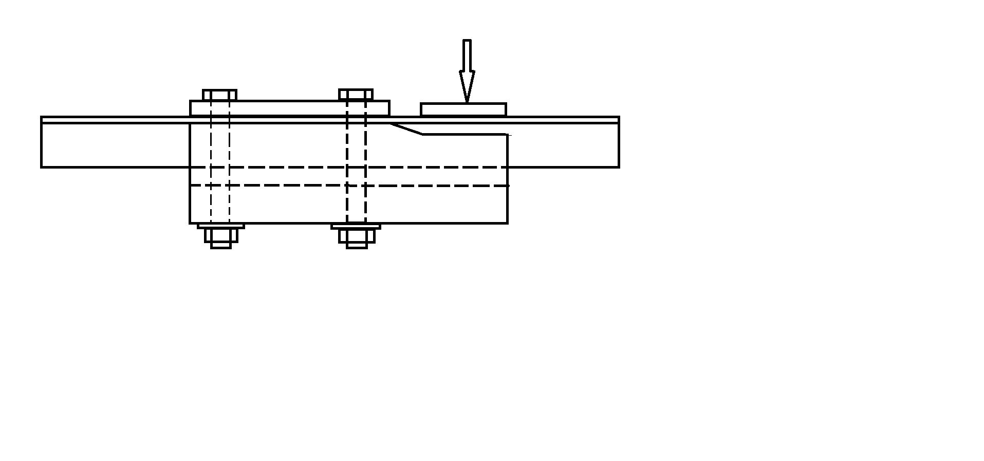

Подсечка - это не фрезерование, а изгибание профиля: поэтому, вторая картинка не годится. Кроме того, подсечку нет необходимости делать в двух плоскостях - достаточно подсечь полку.
Выполняется подсечка по следующему принципу: уголок в месте подсечки фиксируется за обе полки; отступив на 4 глубины подсечки, уголок также зажимаются за обе полки; после этого вторая часть смещается плоскопараллельно на нужную глубину.
Конструктивное оформление оснастки может быть различным - так, мне приходилось этим летом подсекать уголок 30 х 30 х 3, использовав следующую конструкцию. В стальном бруске выполнен пропил шириной, равной толщине полки, на этом бруске профрезерован, как бы, шаблон подсечки ( можно было бы и кругом, абразивным диском, или просто напильником). Вставляем уголок в пропил, накрываем пластиной, фиксируя уголок, свинчивая брусок и пластину между собою. Свободный крнец уголка нависает над выфрезерованной частью: ставим все под пресс, накрываем пластинкой же и придавливаем. Все.

Понял В.П. Фрезеровать полку значит нельзя скорее всего из-за возникновения концентрации напряжений.
Вообще-то - если толщина оставшейся после фрезеровки, полки не меньше, чем толщина полки концевой части, то особых препятствий к фрезеровке полки я не вижу.
А потребности во фрезеровки второй полки уголка нет, потому что надевать концевую часть лонжерона надо на уже склепанную из полок и стенки корневую часть лонжерона - тогда стенки соединятся просто внахлест.
Но насчет концентрации напряжений уже говорилось выше - поэтому должна быть галтель между исходной и фрезерованной частями.
