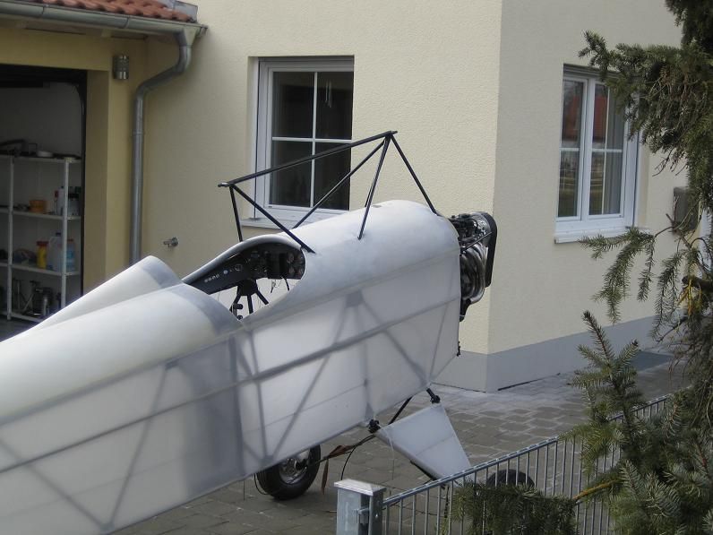

Здравствуйте. Обязательно ли борта фюзеляжа за противопожарной перегородной обшивать чем то относительно пламястойким или можно тряпкой, как здесь например?
    65,2 КБ · Просмотры: 174
Да что там темного-то?

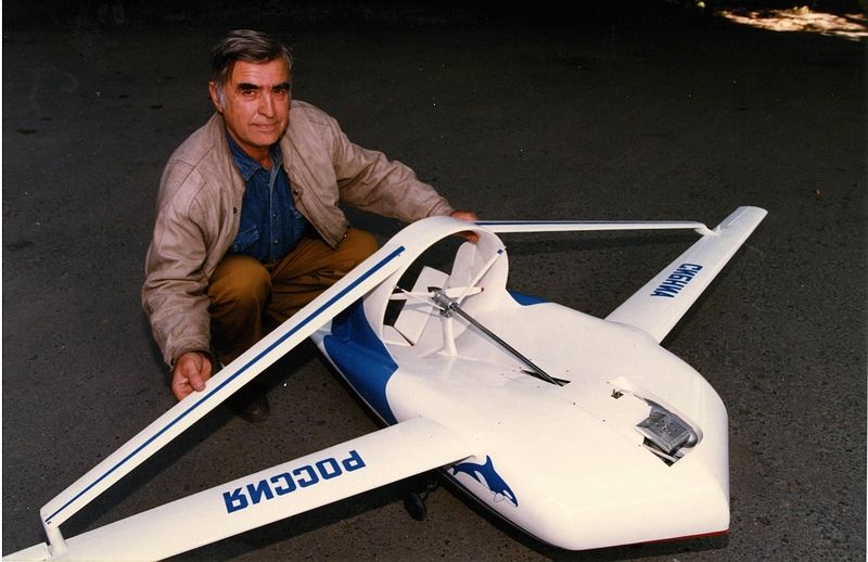

На первом фото модель о которой я говорил выше.
На втором фото модель летающего крыла с системой управления пограничного слоя.
На третьем фото модель беспилотника над которым я работал до описанного выше.
Все новое - хорошо забытое старое

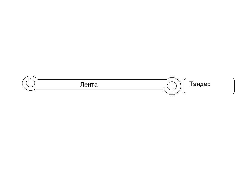

Вопрос №2:
В теме "Растяжки ленточные?"(http://www.reaa.ru/cgi-bin/yabb/YaBB.pl?num=1306418336/0#0) обсуждались принципы отхода от привычного варианта изготовления лент из прутка.
А можно ли вместо приклёпывания наконечников совместить вырезанную из листа ленту с обычным тандером (см. рис. - извиняюсь за мой пайнт)? Целесообразно ли это? Если целесообразно, то каким методом контролировать натяжение лент?
С уважением...
