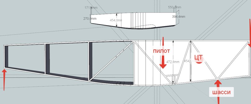

Хвостовая балка на протяжении метра имеет плоские грани. Если обшивать фанерой, то достаточно 0,5мм... А если плёнкой, то ленты-расчалки будут лучше...
Расчётная масса 250кг. Вес пустого хотелось бы втиснуть в 115, а без мотора в 60. Пока влезает с запасом, но с каждой новой деталью запас тает с ужасающей скоростью 🙁

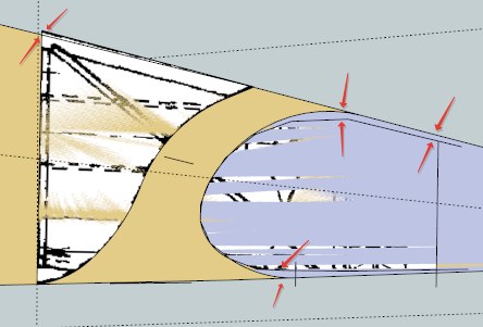

Владимир Павлович, как Вы и говорили геометрия не совпала... Она и с родным профилем мягко говоря не совпадает...
Потому вопрос, так годится? Ширина в узком месте порядка 11мм, это почти полтора процента. Хорда элерона примерно 20% Больше не могу(или скорее не хочу) сделать по конструктивным причинам.
