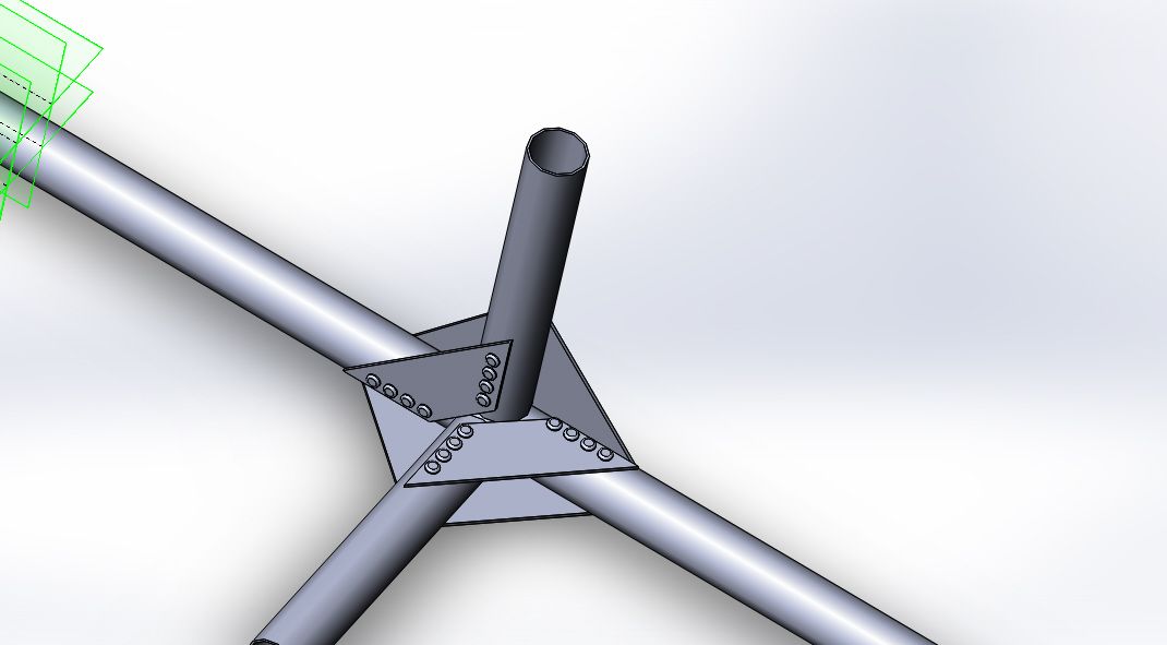

Владимир Павлович, есть задумка склепать ферму из труб д16т, с кницами которые снаружи все понятно, а вот как установить их с внутренней стороны?, вариант как на картинке приемлем?

Подобный подход уже долгие годы применяется при серийного производства немецкий УЛС FK-9. С внутренней стороны есть планка аналогична и паралелна внешней.
Вот, посмотрите, как я решал эту проблему - возможно, взгляд на такие фермы скорректируется.
https://plus.google.com/photos/109208946274925292784/albums/5071421900458680177
