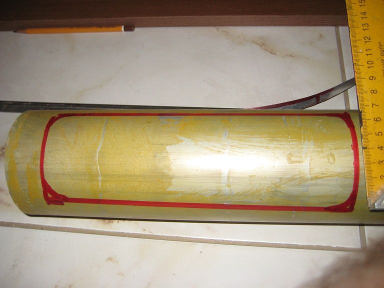

Уважаемый Владимир Павлович, в посте №898 Вы подтвердили возможность облегчения лонжерона путём частичного удаления стенок трубы. На фото ниже я изобразил одно из "окон". Такие окна я планирую выполнить по боковым поверхностям лонжерона до места установки подкоса. При длине окружности 282 мм будет иссечено 140(по 70 с каждой стороны), т.е. половина. Ширина образовавшихся нижней и верхней полок лонжерона получается по 70мм, опорные поверхности под нервюрами планирую оставить по 60 мм (кольцо), т. е. в местах установки нервюр окон не будет. По углам иссечённой фигуры будут радиусы 5мм при использовании сверла диам.10мм.
Так будет правильно? Если нет, то что Вы посоветуете изменить?

Так, как нарисовано, надо делать на конце лонжерона; по мере приближения к подкосу окна при подобной форме следует уменьшать, а перемычки увеличивать согласно нарастанию изгибающего момента и перерезывающей силы. Цифры проверять за Вас я не стану - я обычно советую, а не выполняю расчетов из альтруистических соображений. Радиусы скругления надо бы увеличить существенно, кромки после вырезов притупить и зашлифовать.

Это как раз изображён конец лонжерона. По мере приближения к месту крепления подкоса буду делать так, как Вы рекомендовали. А не подскажете ли источник, где можно почитать о методике такого расчёта?
