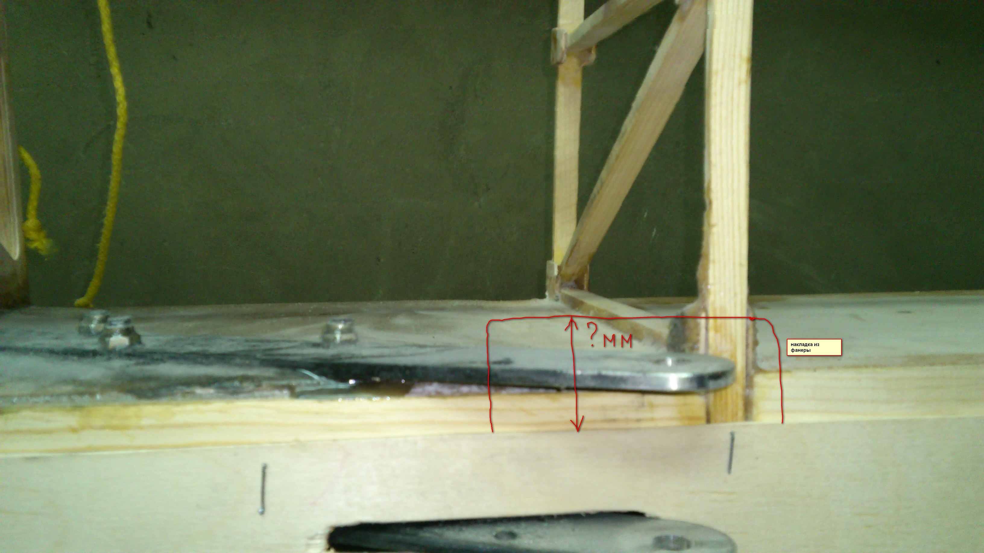

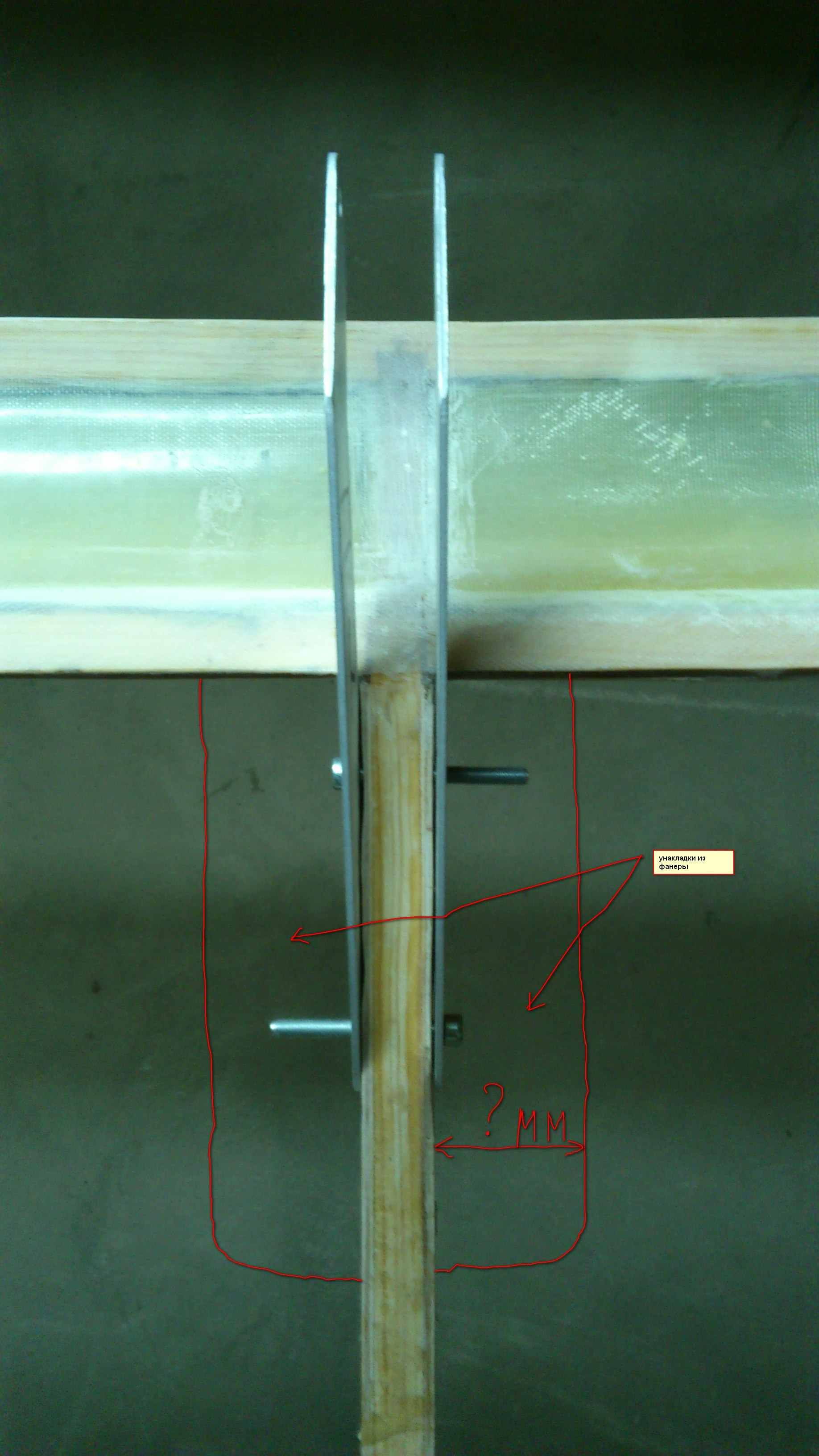

Большее Спасибо Владимир Павлович.у меня еще несколько вопросов.вопрос первый:в районе узлов навески рулей и подкоса,под обшивку нужно наклеить фанерные накладки.какой примерно ширины они должны быть,для нормальной приклейки к ним тканевой обшивки.

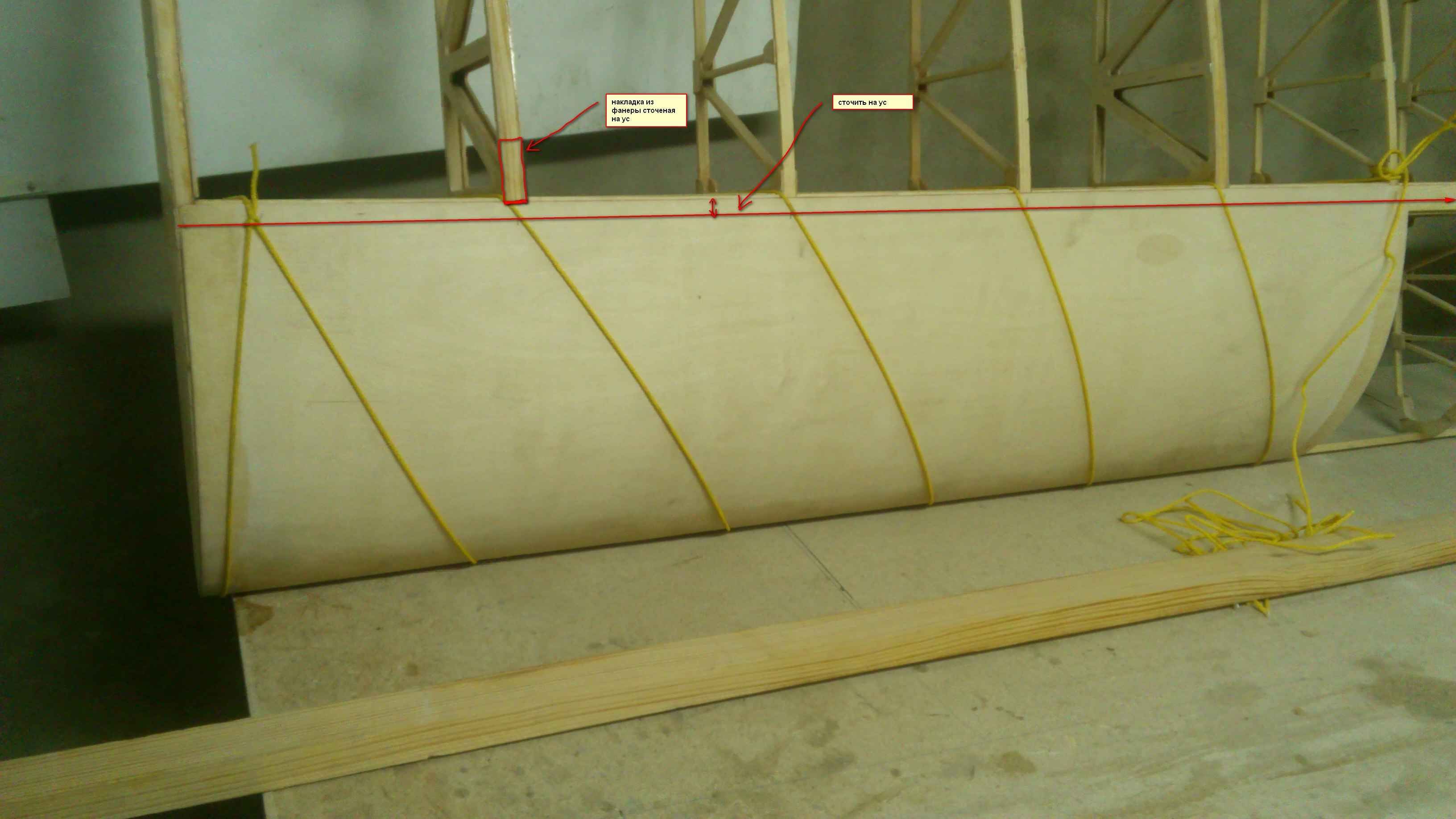

вопрос №2:при переходе с обшивки лобика к нервюре  получается ступенька так как лобик из 3х мм фанеры.как лучше сделать переход?подклеить на нервюры полоски фанеры и сточить их на ус.или достаточно сам лобик сточить на ус.

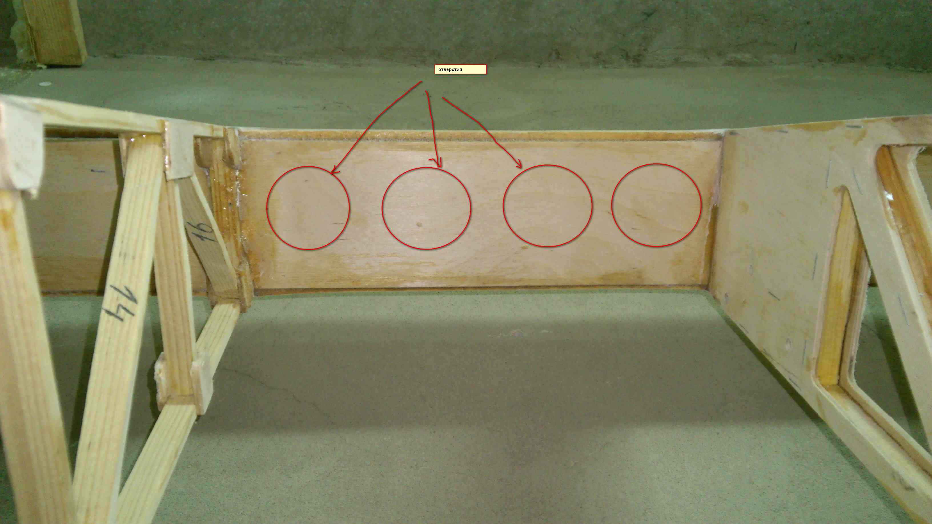

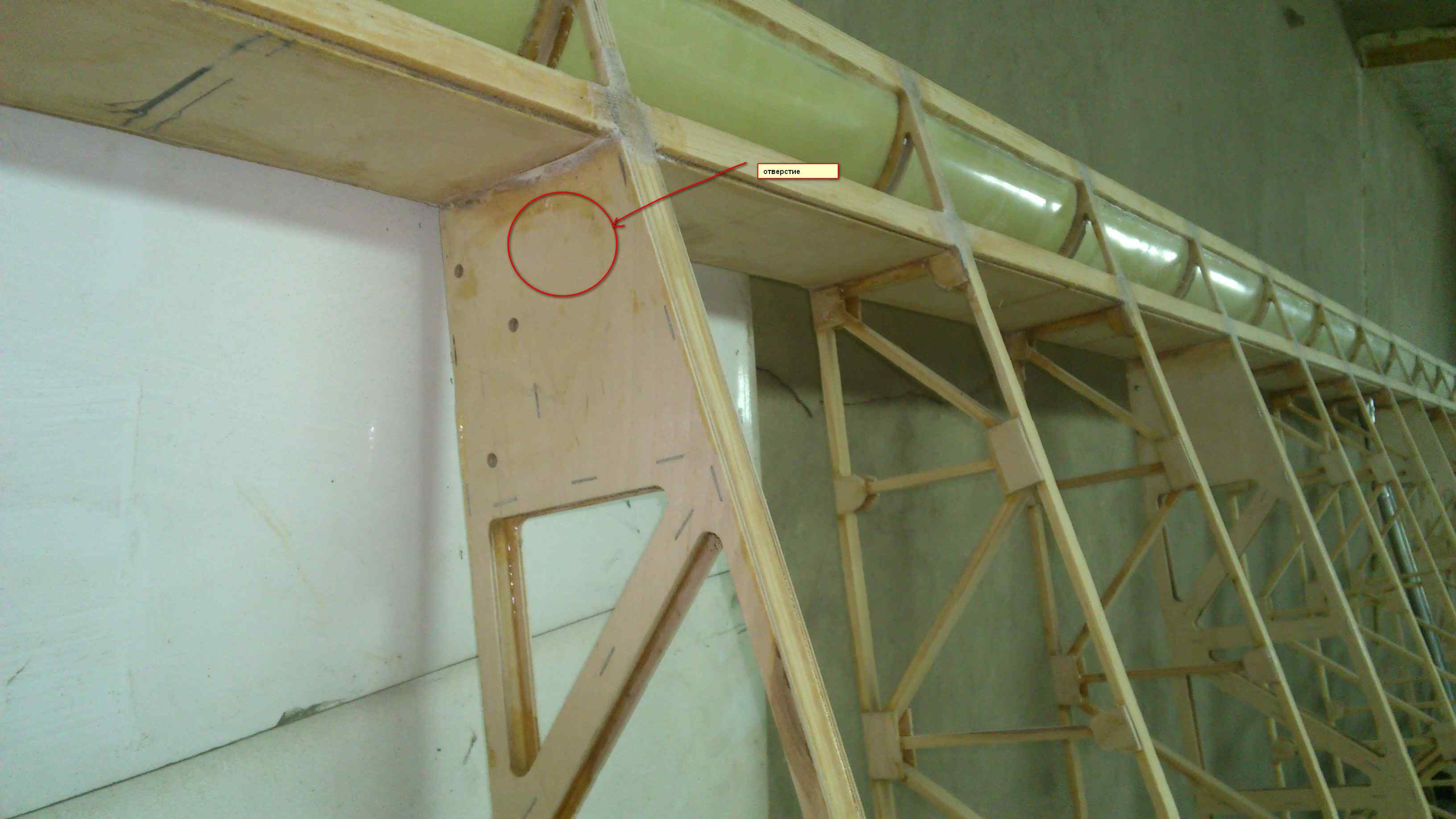

вопрос№3:можно ли сделать отверстия для облегчения с тенке заднего лонжерона.по сути это не лонжерон а задняя стенка.и идет только в запас прочности. но стенка у у него из 3х мм фанеры.так же хочу сделать  отверстия на усиленных нервюрах.рядом с узлами навески рулей.

Почему вопрос по объяснению конструктивных решений конкретного самолета задается не его автору, а мне? Полагаете, что я 100%-но в курсе всех замыслов и устремлений Коломбана - это не так. Больше того, такой самолет я строить бы не стал (нисколько не умаляя заслуг автора, создавшего очень популярную и, я бы  сказал, культовую машину). Поэтому, в вашем случае следовало бы строго следовать типовой конструкции, а в случае желания отклониться от прототипа, нельзя изменения черпать от советов постороннего, не понимая всех причинно-следственных связей, лежащих в основе сложившейся конструкции.
Спросили меня в общем виде - я ответил; рецензировать чужую конструкцию не по своей инициативе я не намерен.
Надеюсь, Вы не будете слишком разочарованы, если ответы не будут даны немедленно, а, возможно, не на все и не сейчас. Надо- таки, иметь некоторый такт, чтобы не перейти границ, заставляя ближнего бескорыстно заниматься Вашими вопросами, ответы на которые легко найти в открытом доступе.
