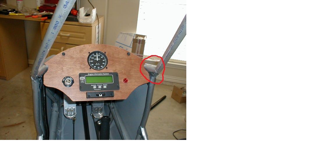

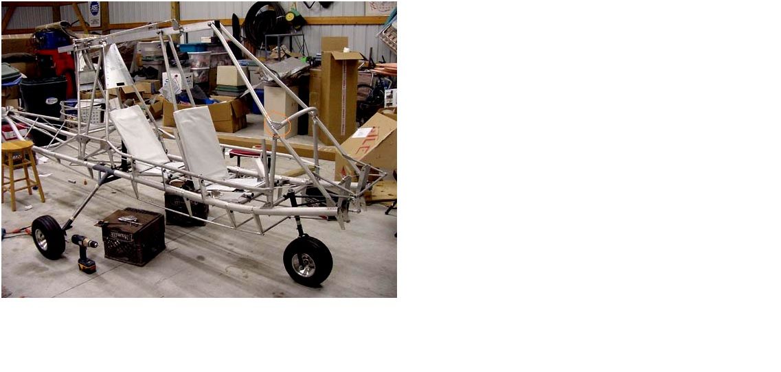

Здравствуйте, уважаемый Владимир Павлович! Прежде чем беспокоить Вас, попробовал сам решить, но не хватает знаний да и на старости лет плохо лезет в голову. Я не прошу Вас посчитать за меня, просто коротко скажите пожалуйста, концептуально, это можно или нет. Тем более в "Ларос 100" так сделано. Вопрос: возможно ли сделать ферменный фюзеляж из труб Д16т  50х1.5, 25х1.5, 14х1.0,  типа Ларос100? Только клепать их вытяжными заклепками из нержавейки диаметром 4мм. и 3мм. как выделено на фото. Ваш совет очень важен для меня.Трудоемкость не пугает. Подготовил все для постройки "Сhallenger 2", но увидев "Ларос 100" ,не могу успокоиться. Купил двигатель BMW1200 c редуктором. Спасибо!
Должен сказать, что каркас Ларос-100 выполнен на основе прямоугольных труб (боксов) из сплава АД31Т1 - поэтому соединения элементов выглядят совсем не так, как выглядели бы из круглых.
Но я строил самолет "Ворон" и из круглых труб похожих на Ваши, сечений. Вот ссылочка на мой альбом по постройке Ворона - возможно, найдете в нем что-либо полезное для себя:
https://plus.google.com/u/0/photos/109208946274925292784/albums/5071421900458680177

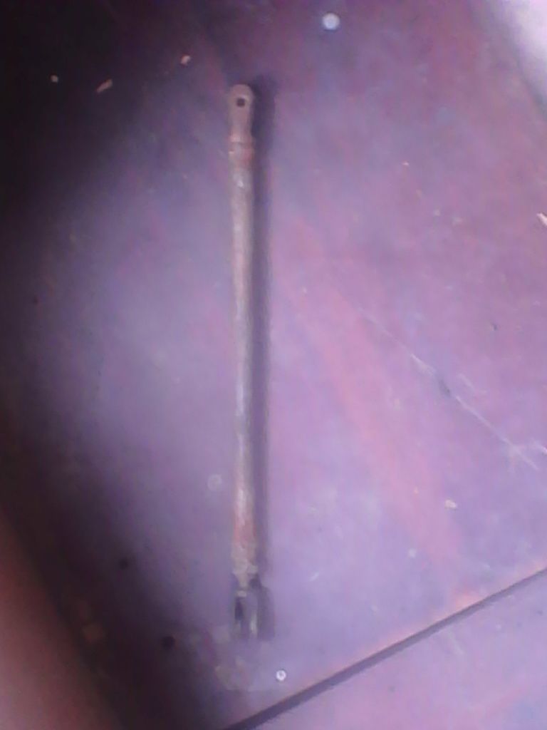

Здравсьвуйте. Подскажите из какой стали могут быть такие тяги. И можно ли к ним приваривать  различные узлы. Хочу приварить втулку и использовать в управлении

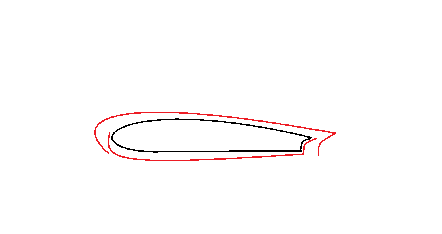

Добрый вечер Владимир Павлович ! Подскажите пожалуйста допустима ли обтяжка крыла по такому варианту , без сшивки полотен между собой . Пришивка только к нервюрам . К носку приклейка на эмалит с большим перехлестом . Обтяжка синтетикой . Надеюсь по схеме понятно что я хотел сказать . Не хочется переднюю кромку портить толстым швом . А геометрические размеры позволяют полотно натянуть вдоль крыла .

Я вообще сшивая чулок, надеваю его на каркас и клею. Собственно, именно чулком и обтягивают крыло Ан-2.
Как Вы, конечно, можно - но не вижу никакого смысла. Можно обтягивать и одним незамкнутым полотнищем, оставляя кромки в щели перед элероном/закрылком.

Я читал в одном из руководств по обтяжке именно про такой вариант с перехлестом. Как я понял его применяют, если ширины полотнища не хватает, чтобы обернуть крыло полностью. Если мне не изменяет память, то перехлест должен быть не менее 5 см. Для того чтобы его было меньше видно на верхнепланах нижнее полотнище налестывается на верхнее (тогда при взгляде снизу края полотнища не видно), а на низкопланах наоборот - верхнее полотнище нахлестывается на нижнее (тогда при взгляде сверху тоже края полотнища не видно).
В таком случае, при наличии жесткого носка крыла, ничуть не хуже приклеивать верхнее и нижнее полотнища, нахлестывая каждое на жесткую обшивку носка и не тратя материала на доставание полотнищами друг друга - все равно критической является склейка полотна с каркасом.
Чулок-то, позволяет вообще не заботиться о склейке тряпки с каркасом - пусть хоть 90% склейки перестанет держать: все едино.
